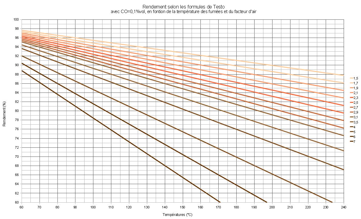

    En période estivale je préparais le ramonage de mon poêle T****** installé en automne dernier. En ouvrant l'une des trappes de ramonage (il y en a trois, les trois ont le même phénomène) je suis surpris de la quantité de cendre qui s'y trouve (voir la photo).
    Est-ce normal ou la combustion est-elle mauvaise (je précise que je brule environ 50% de chêne de Provence (10 stères au total l'hiver dernier, soit 5 stères de chêne de Provence)?
    V.
  19. #14989
    inviteab614a08
    Re : Retour d'expérience poêle de masse
    D'après la photo le conduit semble, en effet, bien rempli.
    De plus, c'est de la cendre plus que de la suie. Chez nous, il y a éventuellement un peu de cendre, mais on trouve surtout de la suie très fine et noire. Celle-ci tapisse le fond du conduit qui n'est de loin pas rempli.
    Si l'ensemble des conduits est plein, il faut en trouver la raison mauvais tirage, mauvaise combustion...)
  20. #14990

    Le gros problème des PdM (le seul peut être), c'est que l'on ne peut pas brûler plus de bois même si on a froid (certains vont dire (si la technique de chauffe est maîtrisée) : ta maison n'est pas assez isolée (c'est toujours vrai sauf pour les passives) d'autres ton poêle est sous dimensionné).
    J'ai cru comprendre que pour Tu Nu (tout nu), si on brûle plus, le rendement s'effondre, voir on risque une détérioration de la bête. Pour le rendement dans la cave, cela à l'aire d'être juste. Quant à la détérioration, cela me parait flou.
    Pour les H, c'est simple, on écoute Hélène: "on mets autant de bois que l'on veut, autant de fois que l'on veut, pas de détérioration, si on met 12.5kg, c'est 89.5% de rendement" (je force le trait, elle n'a jamais dit çà mais c'est l'image caricatural que je m'en fait).
    Pas moyen de savoir à partir de quand (combien de kg de bois) le rendement chute significativement, ce qu'il fera tôt ou tard. Sur les photos du site H, on voit qu'il y a un thermomètre sur l'évacuation des fumées. Si c'est le cas sur tous les H Très bonne initiative! Aux heureux possesseurs de H, idéalement un N80, avec une double charge (20-25kg), à quelle température sont les fumées? Idéalement, idem, mais en ayant fait une flambée de 20-25kg, environ 12h plus tôt?

    Testo est une grosse boite qui fabrique une large gamme d'appareils de mesure en tout genre et entre autre des analyseurs de combustion.
    grâce à leurs formules (trouvées dans un manuel de testo 330-2), on peut voir que la température n'est pas le seul facteur important pour appréhender le rendement de son poêle.
    Par exemple trois poêle ayant été testé à l'aide d'un analyseur de combustion affiche le même rendement, 86%; le premier pour une température en sortie de 70°C, le deuxième de 140°C, le troisième de 220°C, la nuance tient au facteur d'air, le premier, malgré une très bonne récupération de la chaleur à fait circuler 7 fois plus d'air qu'il n'est nécessaire à la combustion, le deuxième 3.1 et le troisième 1.9.
    trois température différente et même rendement au final...
    conclusion, on ne peut pas conclure précisément sur le rendement de son poêle à partir de la seule température en sortie, on peut par contre voirque même en gérant assez grassement l'apport d'air (facteur d'air 3.5) et en obtenant des températures en sorties de 240°C, on est toujours à 75% de rendement.
    On peut aussi voir que si on laisse la porte ouverte durant la flambée (facteur d'air 7) pour garder un rendement honorable, il faut garder des températures assez basses en sortie.
    Le mieux étant bien sur d'avoir peu d'air (mais tout de même assez) et faible températures
