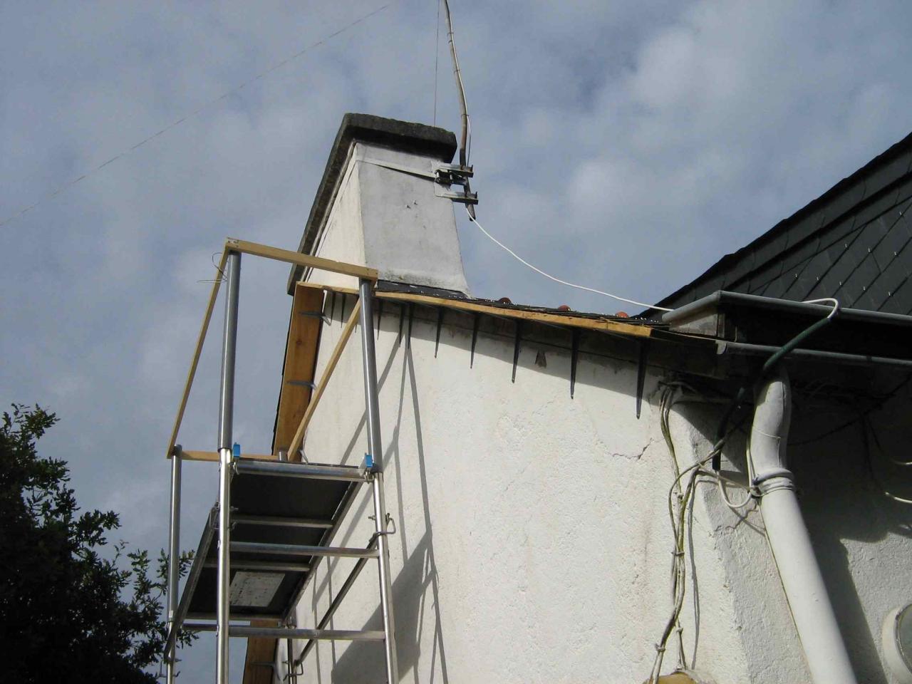

    Dans mon cas, même si le départ à 20cm peut être comblé, il me reste le problème de la toiture justement.
    J'ai des façades avec des génoises. Une ITE ferait donc disparaître la première rangée de celles-ci.
    Passe encore. J'avais accepté ce petit compromis esthétique.
    Par contre, du coup, l'ITE ne monte pas tout en haut de la façade et laisse donc les dernières rangées de génoises apparentes, créant par la même occasion un pont thermique au niveau de la dalle supérieure sur toute la longueur.
    Sur les façades ou les tuiles sont en bordures des murs, il faut mettre des profilés qui vraiment sont très moche à côté des génoises.

    C'est pas des tuiles, c'est des ardoises, mais moi j'ai procédé comme ça:
    Pour protéger l'isolant qui déborde du toit, j'ai prolongé la toiture avec des voliges mise à 90° de leurs sens habituel, supportées par des équerres (pas trouvées en inox) que j'ai échantillonné une tous les 40 cm, "trop fort n'a jamais manqué".
    Ensuite j'ai couvert le tout avec des ardoises.
    L'espace entre la volige et le mur (ou le chevron d'origine) a été bouché à la LDR, pour limiter les mouvement d'air. (pj2)
    Vous pouvez apprécier le garde corps psychologique de l'échafaudage, utilisé comme pas prévu par son fabricant....

    Merci pour la photo.
    Je vois le principe mais avec les tuiles c'est un peu différent j'imagine.
    Je ne connais pas bien les ardoises.
    Il faut que je déscelle les tuiles de rives et que j'arrive à prolonger.
    Les ardoises ne sont pas scellées en rives ?

    Comme il faut qu'il y ait un recouvrement des tuiles (ou des ardoises), il est sans doute nécessaire de desceller les tuiles de rive.
    J'ai modifié partiellement les 2 rangs d'ardoises de l'ancienne rive pour assurer le recouvrement au tiers habituel des ardoises.
    Le truc, c'est de faire un bout de toit, charpente et couverture en continuité de l'ancien.

    Pour sceller des tuiles sur du bois, il y a peut être moyen de s'inspirer de ce que j'ai fait pour les bordures verticales de mon ITE.
    Comme mon ITE est pour l'instant en U (E/N/O), j'ai provisoirement fermé les cotés sud avec le complexe suivant qui sera remplacé par la couche de liège de la façade sud quand je pourrais la mettre en place.
    Une planche en bois traité maintenue au mur par des équerres (1/40cm)
    Des ardoises vissées dans la planche par au moins 6 vis inox.
    L'enduit colle de l'ITE est appliqué sur les ardoises.
    Le treillis anti-fissuration de l'enduit de l'isolant est prolongé dans l'enduit qui recouvre les ardoises en faisant un angle.
    Ensuite on peut sceller les tuiles sur l'enduit, les ardoises pouvant être remplacée par un matériaux sur lequel tient un mortier.
