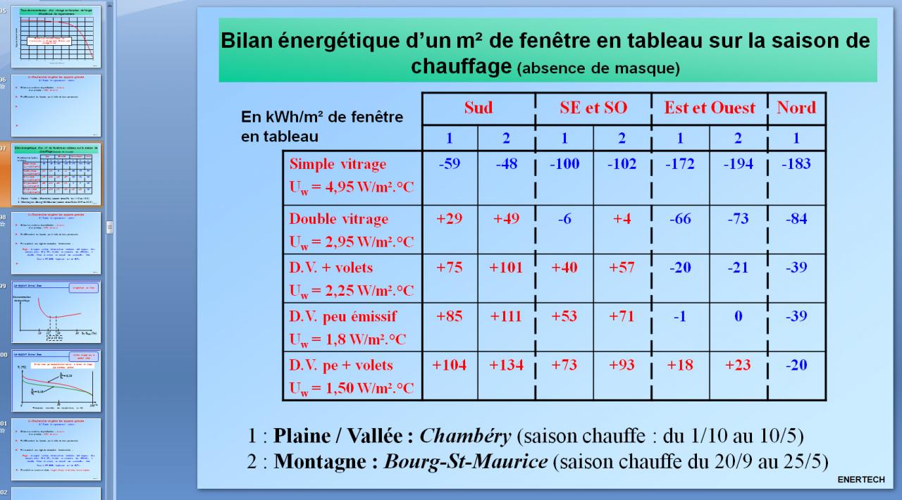

    Faut-il moins de surfaces vitrées
    Non si on consulte ce tableau.. il en faudrait plus ..par temps très froid , le ciel est souvent clair et le soleil brille
    http://forums.futura-sciences.com/at...e-vitrageoejpg
    Le bilan d'un DV ou d'un TV sera amélioré avec des volets soit intérieurs soit extérieurs fermés à bon escient
    Mais attention , ce tableau n'est pas à prendre à la légère : il faut associer de l'inertie pour stocker ces apports à travers les vitrages !!! sinon , effectivement , autant réduire les fenêtres .!!
    exemple dans une maison avec plancher chauffant (chape mince) dans un grand séjour avec ITI (disons 15 cms de placo+PSE ) , cloisons légeres , plafond placo+30cm LDV GR32 en mettant 15m2 de TV au SUD : surchauffe assurée par beau soleil en mi-saison et même en hiver par beau temps clément à moins d'aérer en re-perdant les calories ..
    Cf le fil "les déçus du plancher chauffant" et l'argumentaire de Rbobeda ...
    exemple de MH66 (ITE+ dalle béton ..) http://forums.futura-sciences.com/ha...ml#post2703787
    je modère ce propos :il y a une limite quand même : pour 100m2 de surface habitable , il ne faudrait pas dépasser 15 à 18m2 de surface vitrée pour le confort d'été ..
    ...souvent mais pas toujours et c'est ce qui est arrivé à Gilbair lors de cette première offensive du froid.

    D'autre part, la petite différence de prix (+60 €/m2), nous a poussé de choisir plutôt le triple vitrage que les volets électrique + DV.
    Manipuler les 4 volets, même électrique, 2 fois tous les jours, risquait de devenir fastidieux à la longue.
  25. #55
    invite7d0463e2
    Re : Maisons passives: interrogations
    Citation Envoyé par fereydun Voir le message
    Enfin, ce n'est pas la mer a boire tout de même, et puis il y a la possibilité d'une commande centralisée ou asservie.
    Le triple vitrage sans volet pourquoi pas, mais ça n'est pas possible partout, par exemple en lotissement avec les voisins a moins de 10m.
  26. #56
    invitebe2c4022
    +60€/m² pour passer au TV, merci pour cet ordre de prix, je n'avais pas trop d'idée de cette différence.
