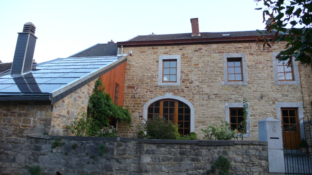

La maison que tu vois en photo est chauffée au coeur de l'hiver ( t° inférieure à 5° ) par la chaudière à bois, couplée à une chaudière fiull.
Cette maison comporte 4 chambres, 2 sdb, 2 salons, grand séjour avec mezzanine, pour une surface habitable de 350m2.
A l'entre saison, elle est chauffée uniquement par un poêle à bois.
