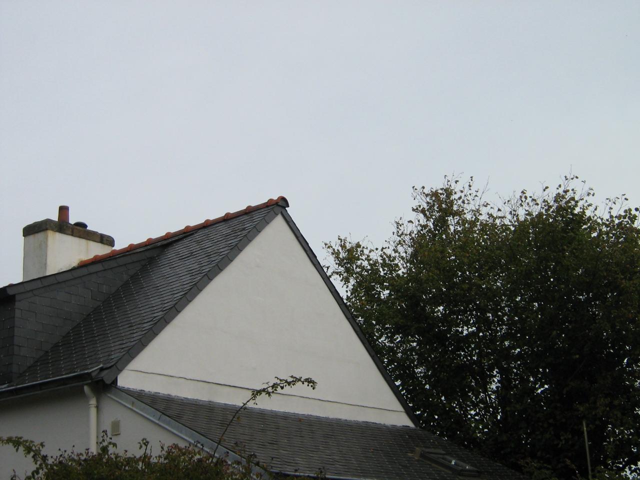

    Bonsoir ,
    Je renove une maison qui est inhabitable pour l'instant.
    J'ai commencé par les fenetres, et là, je m'attaque à la toiture .
    Je fais enlever la couverture existante pour mettre une isolation en fibre de bois en sarking . Le problème est qu'il faut que je me decide dès maintenant pour l'isolation des murs . La maison est un rectangle avec un long coté sud et un garage avec toiture independante au long coté nord .
    J'aimerai faire une ITE, mais je n'ai pas de debord de toit à l'ouest . Si je veux en faire une sur ce mur il faut creer le debord tant qu'a refaire la toiture . Mais le budget est trop juste ...
    Alors je me demandais si c'etait un gros probleme, s'il vaut mieux que j'attende de gagner au loto pour tout bien faire d'un coup . ou si finalement c'est pas tres grave du moment que je fais depasser à l'interieur pour limiter le pont thermique ...
    Les fenetres sont au nu exterieur de la maconnerie, sauf à l'ouest où c'etait pas possible ...
    Merci d'avance pour vos avis sur la question!

    salut,
    une photo de ton mur ouest ? De toute façon il y a une solution à ton probleme sans refaire ta toiture par exemple pose d'une gouttière rectangulaire sur l'ite sur tout le long du mur, ou bien créer facilement une sorte de casquette qui depasse un peu l'ITE, etc..

    Bonsoir.
    La façon dont j'ai traité l'absence de débord de toit sur mes pignons.
    Pignon ouest et résultat final sur pignon est
    En utilisant l'idée il y a moyen de ne pas exploser le budget, si c'est fait pendant la dépose de la couverture, il faut néanmoins réfléchir à la finition tant que l'ITE n'est pas mise en place

    merci pour vos réponses!
    avec les photos c'est plus parlant
    le mur fait env 70 cm d'epaisseur
    bonne soirée!

    Ce que je ferais : je fais des trous dans le mur au niveau des chevrons pour y inserer des chevrons cloués sous le chevron qui est près du mur d'interieur + un chevron par dessus des chevrons posés et j'ote quelque centimetres le mur du long du pignon pour que l'ITE soit continu avec l'isolation du toit et tu mets des lattes et tu poses des tuiles dessus. le prolognement est fait.

    Avec un mur de 70 cm, ce serait dommage de se priver de l'inertie et donc de l'ite
