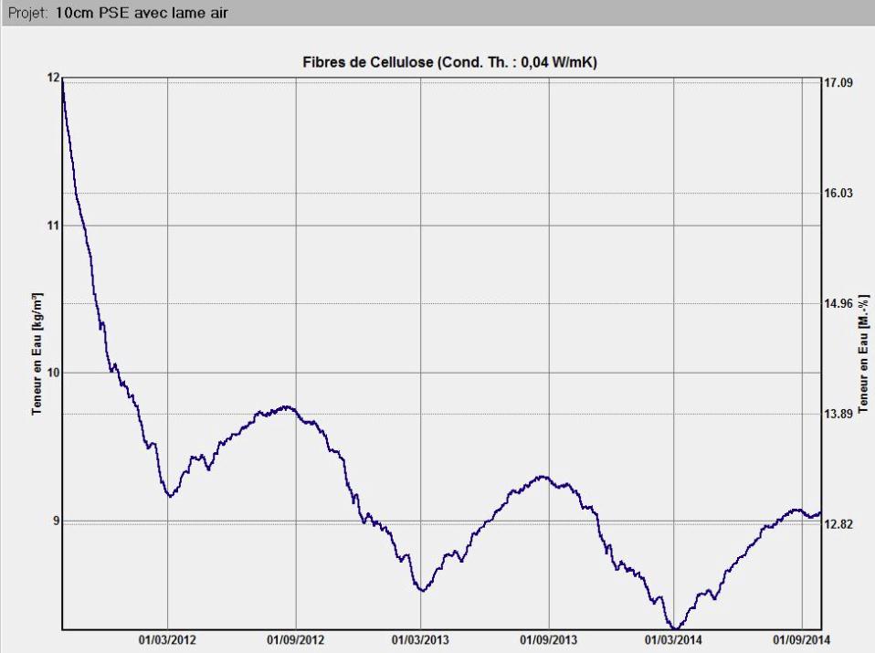

    Je viens de passer un peu de temps sous wufi. Comme dit précédemment je ne suis pas spécialiste de ce soft mais je partage quand même les résultats obtenus.
    Le soft est basé sur les données météo de Oostende.
    Le résultat attendu dans wufi est que ces courbes de quantités d'humidité descendent. Le pire scénario étant l'augmentation années après années.
    J'ai fait plusieurs scénarios avec épaisseur différentes de PSE et avec ou sans lame d'air. J'ai affiché les graphs de la quantité d'eau dans les 24cms de ouate.
    Conclusions :
    - Se passer de l'isolation de toiture (PSE) est une mauvaise idée.
    - 10cm ou 6cm de PSE ne change pas grand chose en terme hygrométrique (ca tombe bien parceque dans mon cas cela fait plusieurs milliers d'euros de différence et qu'en terme de cible thermique, les 6cms sont suffisants)
    - La lame d'air ne change pas grand chose à tous ces scénarios
    - L'intello parait bien adapté du moment qu'on garde le PSE en plus de la ouate.

    Après avoir pas mal bidouillé sous Wufi, j'arrive à quelquechose de très honorable avec la composition suivante :
    - plaque de plâtre
    - lattage d'espace technique
    - lame d'air espace technique, non isolé, 40mm
    - membrane frein-vapeur type VARIO KM DUO ou INTELLO
    - solivage bois en poutres FJI avec isolant en ouate entre solivage, 360mm
    - plancher haut panneaux OSB3 22mm formant la pente.
    - pare-vapeur étanche Sd=1500.
    - complément isolant épaisseur 140mm en PSE (marche encore mieux en PUR)
    - membrane d'étanchéité PVC Sd = 100m
    En espérant que cela puisse aider tous ceux qui comme moi se sont bien pris la tête sur ces questions d'isolation de toit terrasse sur MOB.
    Avec la compo précédente, sous le fichier météo de Nantes :
    - la teneur en eau totale passe de 6.54 kg/m² à 5.44 kg/m² en 3 ans.
    - le PSE de 1.79 (6%) à 1.64 (5.4%)
    - l'OSB passe de 76 à 92 kg/m3 (16.4% hum.) le premier hiver, puis redescend à 77kg/m3 (14% Humidité)
    - la ouate perd régulièrement sous humidité, passant de 12kg/m3 (17%H) à 9 kg/m3 (13%Hum), donc elle sèche tranquillement.
    - plaque de plâtre
    Quel avantage amène ton pare-vapeur entre l'OSB et PSE ?

    Et bien j'ai fait les calculs sans le PV, et cela ne fontionne pas bien, car la teneur en eau du PSE passe à plus de 10%, et augmente sans cesse (elle ne s'évacue pas), et les avantages procurés pour l'OSB et la ouate sont à peine visibles.
    En gros, j'ai l'impression que c'est parceque l'OSB n'est pas assez étanche à la vapeur d'eau, et que la vapeur va pouvoir migrer dans l'isolant (PSE) pour y condenser.
    En fait, la technique de l'étancheur pourrait être valable s'il n'y avait pas d'isolant au dessus : cela reviendrait à faire une troiture froide.
    Pour la lame d'air ventillé, et bien il faudrait déjà pouvoir la vnetiller correctement, ce qui n'est pas gagné ! Et en plus, placer une lame d'air sous l'OSB réduit complétement l'efficacité de l'isolant placé au dessus (PSE).

    PS. : avec un pare vapeur au Sd = 100, il y a condensation dans le PSE, qui ne s'échappe pas.
    Merci bcp pour ton aide. J'avais effectivement trouvé le Rockfol, mais ne le pensais pas ciblé support bois.
    L'étancheur me propose Elastovap de Soprema, sd = 500m. Est-ce que tu as pu tester d'autres valeurs que 100 ou 1500 ?
    invite282f94d6
    Re : L'hypothèse du Toit plat EPDM avec PV intello
    Non, je n'avais pas testé avec un Sd=500, mais je viens de le faire, et cela fonctionne bien.
    C'est donc une bonne solution, au moins dans la théorie, et sous le climat Nantais (fichier Météo utilisé).
    P.S. : merci de me redonner ta composition de toiture, afin d'être certain de la nature et des épaisseurs des matériaux.
