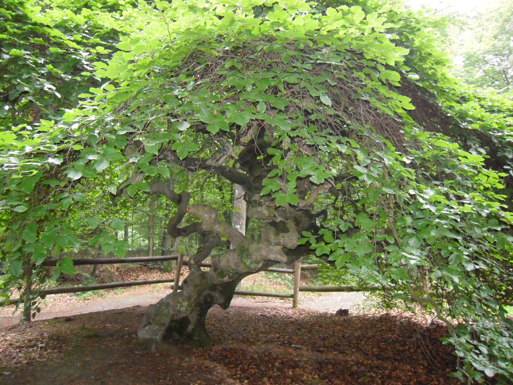

    un fau de "verzy" = un hêtre tortillard
    c'est un arbre à feuille caduque... mais ça met qqs dizaines d'années à pousser
    c'était juste un exemple d'arbre tortueux, appelé tortillard sur ce site
    allez, bye
