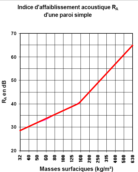

    Va voir le graphe suivant:
    http://forums.futura-sciences.com/at...-f-masse-oepng
    Il ne t'aura pas échappé, par expérience, que marcher sur un plancher fixé directement sur un hourdi béton est nettement perceptible pour les oreilles d'en dessous ( sans parler du carrelage, c'est pire ) Un hourdi béton, c'est facile 250 kilos / m², donc un affaiblissement Ra de quasi 50 dB si désolidarisation. Hors, si on entend bien au dessous, c'est que cet affaiblissement n'y est pas, parce que le son est aussi conduit par les murs.
    Avec 2 placo dans un montage fixé dans les murs, ça doit faire....allez, 25 Kg / m². Donc un affaiblissement de 25 dB. Hors, c'est purement théorique et tu aura nettement moins car pour atteindre cette valeur il faudra un montage avec une désolidarisation virtuellement absolument idéale.
    Tu ne fera pas de miracles avec des suspentes en gardant un plancher cloué sur poutres ( qui est le souci majeur - mais je me répète ), mais ce sera assurément moins mauvais qu'avec un ancrage du faux plaf' dans les murs.
