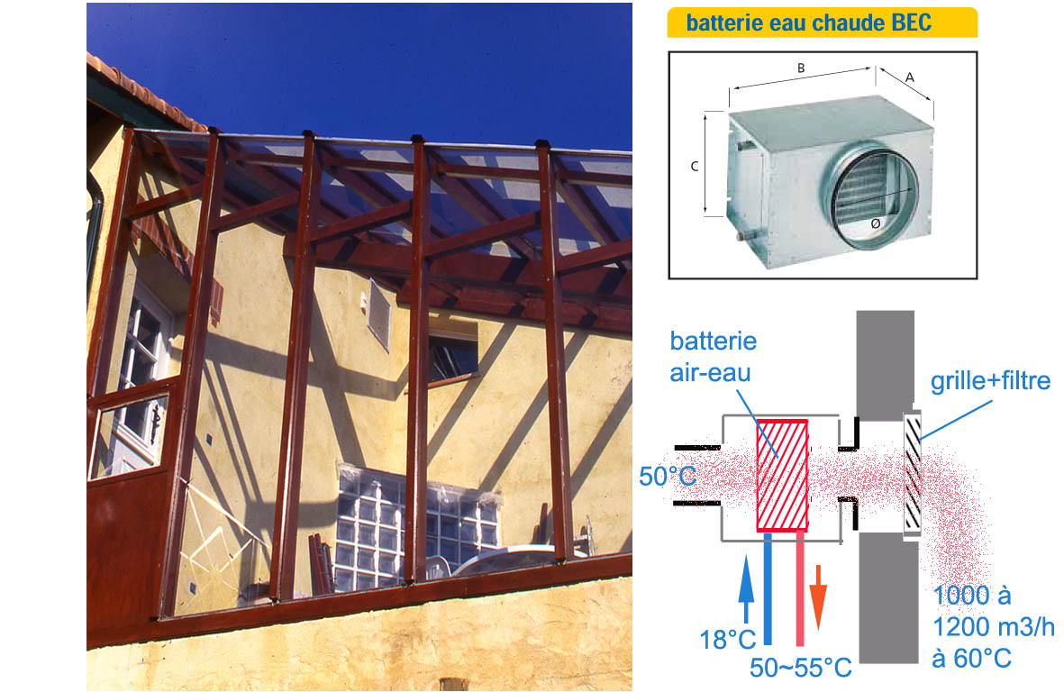

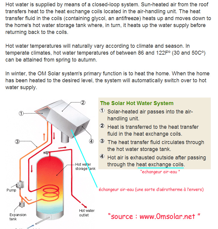

    yves35
    Re : Chauffe-eau solaire : est ce économiquement rentable ?
    bonsoir,
    @jim 64,
    souvent les solutions les plus simples sont les plus efficaces et vous ne m'enleverez pas de l'idée qu'un bon thermosiphon monobloc avec ou sans bypass est le meilleur rapport qualité prix vu comment les distributeurs se sucrent en france sur les dos de l'état et des particuliers
    j'ai trouvé (sur le forum APPER) ce dont vous reviez :
    http://www.apper-solaire.org/Pages/E...ecup/index.pdf
    il est certain que le coût du kWh produit enfonce tout ce qui existe dans le commerce(la question est bien: est ce économiquement rentable?)
    Qu'en pensez vous?
    yves
    voir par ailleurs ces pages:
    http://www.apper-solaire.org/?Pratique
