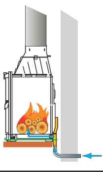

    J'ai acheté une maison équipée d'un foyer fermé.
    Il y a une prise d'air vers l'extérieur qui donne dans le jardin. Jusque là ça ne m'étonne pas mais il y a également une ouverture en dessous de l'appareil qui donne sur le salon.
    Les deux endroits communiquent donc en gros il y a une arrivée d'air dans le salon.
    Est ce normal ? Faut il boucher le coté qui donne dans le salon ?

    Pour être plus explicite:
    Nom : ARRIVE DAIR FRAIS 2.jpg
Affichages : 6530
Taille : 45,4 Ko
    J'ai la solution 1 (pas celle qui vient du plancher).
    Et en facade de l'appareil, un emplacement de 30 cm de large sur 10 de haut est ouvert et donne sur la prise d'air du mur.

    Bjr à toi,
    Reste à savoir quelle est la fonction de ses arrivées d'air ?
    Soit ça sert à la combustion du foyer,
    Soit ça sert à un sytéme de chauffage à air chaud.
    Si ça sert à chauffer de l'air pour injection dans la piéce, alors autant choisir de l'air
    MOINS froid que celui extérieur. Donc se servir de l'air venant du sous sol (moins froid qu'en extérieur ).
    Si ça ne sert qu'à la combustion, peut importe qu'il soit plus ou moins froid.

    Pour le moment, ne rien faire
    Pour chauffer une pièce, un radiateur électrique, un radiateur à eau, un poele ou une cheminée fermée fonctionne de la meme manière. Prendre l'air froid en bas près du sol et le chauffer. Donc l'arrivée d'air sous l'appareil donnant sur le salon est NORMALE.
    http://www.cheminee.net/gestion/phot...719-180034.jpg
    Ne pas le boucher: c'est la seule chose à ne pas faire
    Concernant l'arrivée d'air depuis l'extérieur, il y a 2 possibilités
    Pour bruler, l'appareil a besoin d'air, qu'il prendra via un orifice. Souvent, il prend l'air dans la pièce même. Ce n'est pas cher, facile à faire, facile à monter. Le soucis est que ça prend de l'air chaud de la maison pour bruler le bois. L'autre soucis, c'est qu'en cas de problème de tirage, ou de vent, la fumée ressort par ce trou dans la maison...
    Certains appareils permettent de raccorder cet orifice à l'extérieur via un conduit. Ainsi, on n'aura pas les inconvénients ci-dessus
    http://www.cheminees-seguin.com/wp-c...ison-neuve.gif
    La deuxième possibilité, c'est l'aération de la maison. Pour cela, il y a des fenêtres à trous par exemple, ou des orifices dans le mur
    http://nsa22.casimages.com/img/2012/...5816372475.jpg
    La VMC aspire et évacue l'air à l'extérieur, qui sera remplacé par d'autre, en entrant par ces orfices.
    Certains trouvent ces grilles moches, et surtout, lorsqu'on passe devant, on ressentira un courant d'air froid. C'est pour cela qu'on met souvent ces grilles derrière les radiateurs. L'ancien propriétaire l'a mis dans la cheminée
    Donc dans les 2 cas, que ce soit pour la prise d'air de combustion, ou pour l'aération de la maison, ne touche à rien. Toute modification ne pourra que faire pire

    tu peux aussi laisser l'air frais (et froid) entrer dans le salon juste derrière le canapé
    ça ne changera rien, puisqu'il faudra chauffer cet air
    entre temps, assis sur le canapé, tu vas déguster le courant d'air froid en direct
