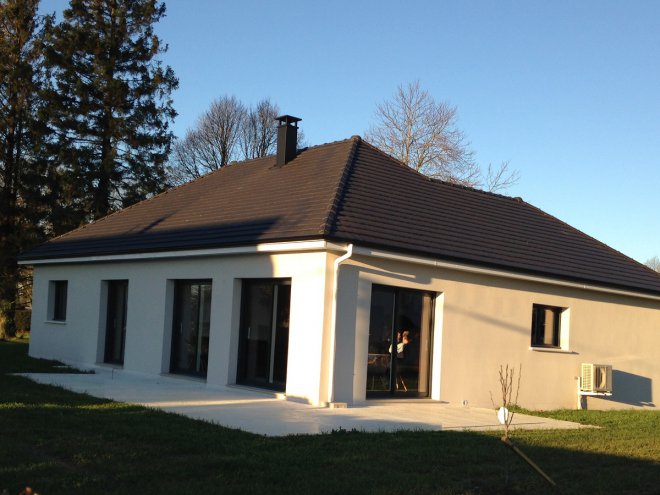

    Citation Envoyé par vanquish Voir le message
    J'ai pris 4000 kwh qui est ce que donne une tonne de granulés c'est tout
    Pour ma part même si ça coûte plus cher je prendrais le gaz et je serais confiant sur la revente
    Une maison de ce type dans le 59/62 que je connais bien, si tu l'associe à des radiateurs électriques, tu la revend à perte
    Il y a maison et maison
    http://www.nord.arlogis.com/uploads/...rd-onnaing.jpg
    cette maison a 4 murs et un toit exposés au froid
    http://forums.futura-sciences.com/at...to-tel-093.jpg
    cette maison a seulement un toit et deux minuscules murs exposés au froid
    Pou toi, tu ne raisonnes qu'en m² habitable et maison générique
    Pour moi, je raisonne en surface de dissipation thermique
    Je rappelle un petit exercice qu'on faisait au lycée
    Soit une boite de conserve de hauteur H, de diamètre D et d'épaissseur e
    La boite de conserve a un volume V
    On néglige les jonctions du sertissage
    Calculer les dimensions H et D telles que la quantité de fer utilisée soit minimale.
    Voilà. On peut avoir des boites de conserve ayant le même volume, mais pas la même surface externe
    Idem, on peut avoir des maisons ayant une même surface habitable, mais pas forcement avec la même surface de mur et de toit exposé au froid extérieur.
