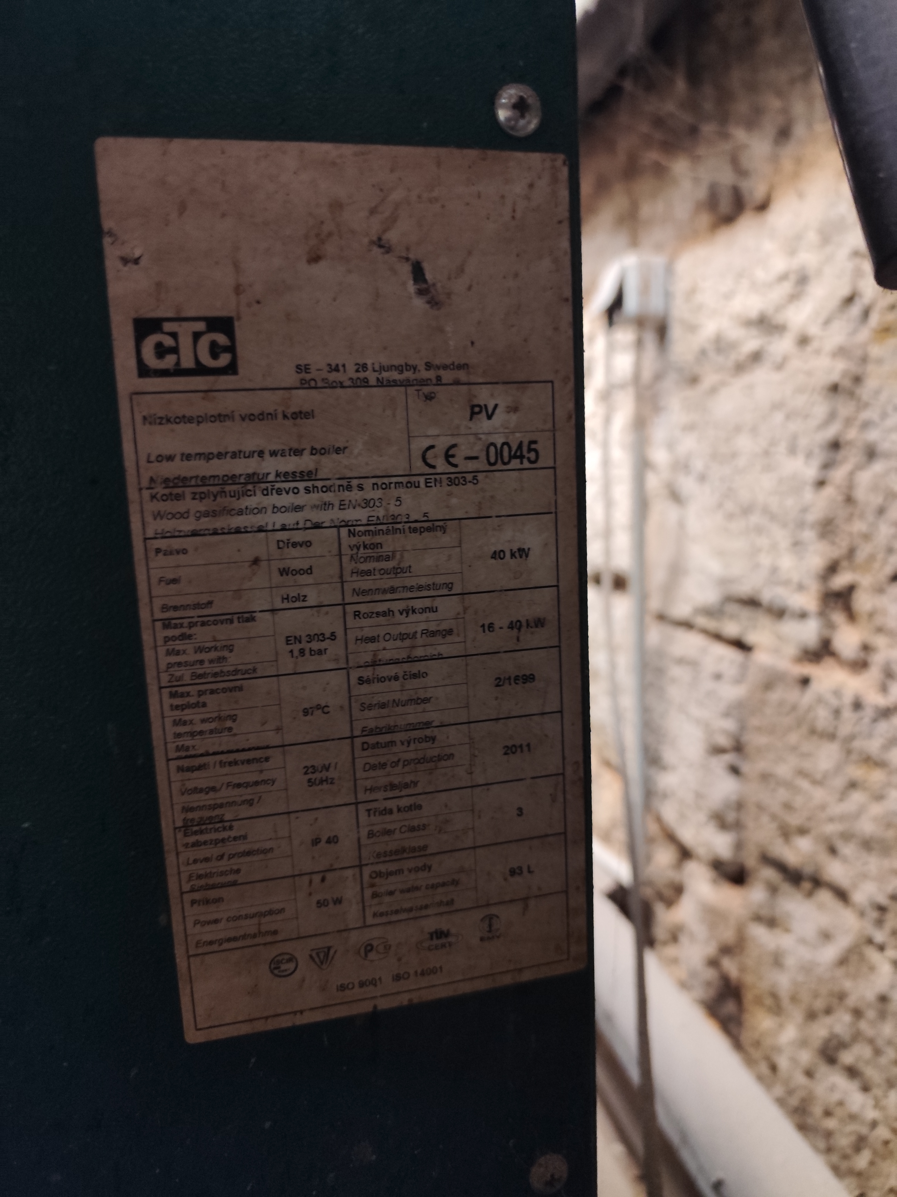

    bonsoir l'idéal c'est de connaitre la référence exacte et complète de sa chaudière afin de chercher une notice sur le net.
    ensuite l'idéal c'est de faire venir un bon chauffagiste au bois afin de vérifier l'état de l'installation fumisterie la disposition des ballons des élements de sureté le vase est bien dimensionné la condensation ne se fait pas etc etc...
    Allanthi
    Re : chaudiere bois CTC
    Nom : IMG_20251129_133519.jpg
Affichages : 115
Taille : 2,98 Mo
    Justement j'ai les références mais impossible de trouver cette notice lol

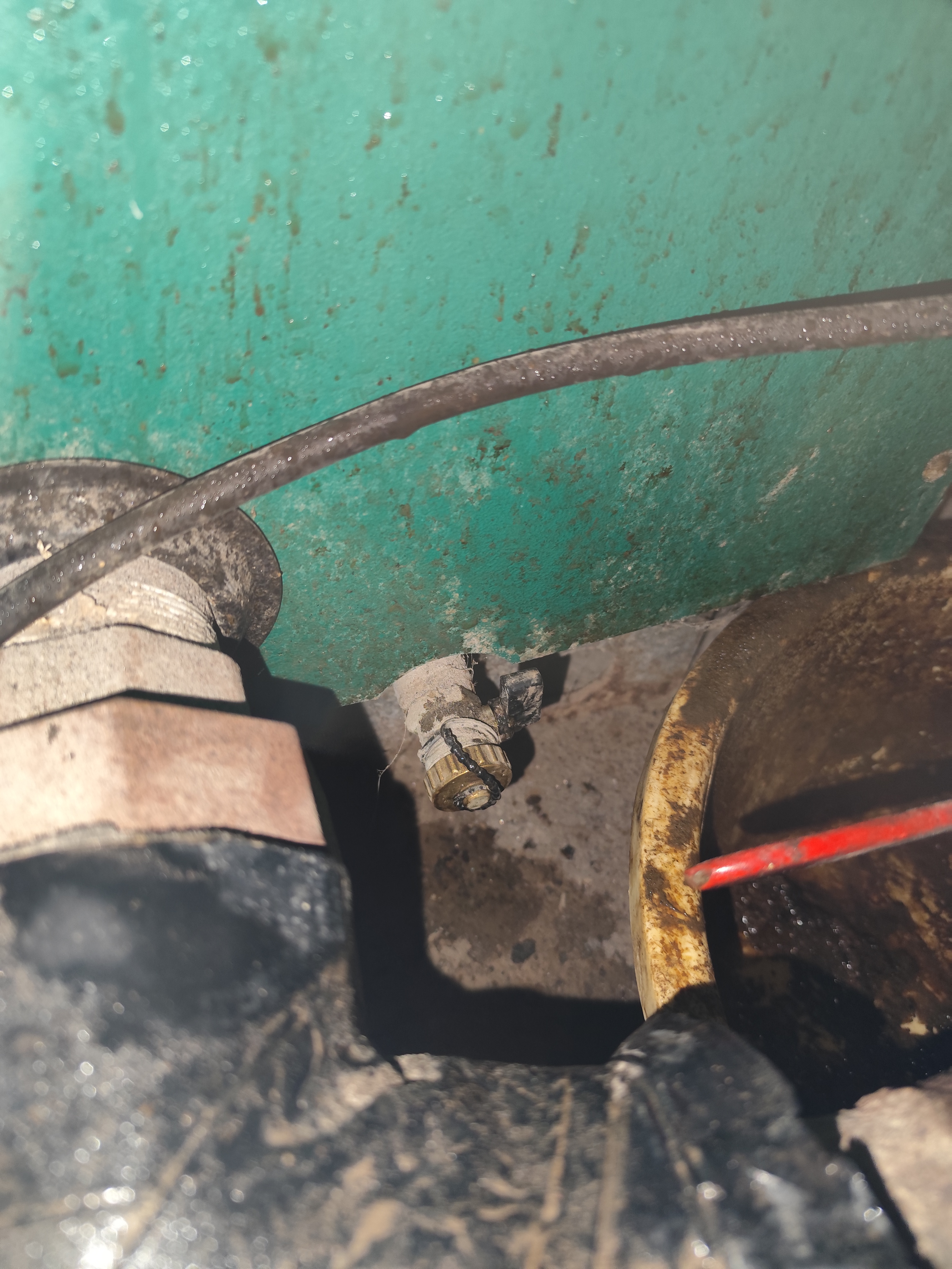

    Par ailleurs j'ai une petite question à quoi sert cette petite vanne petite vanne en bas de la chaudière
    Citation Envoyé par Allanthi Voir le message
    bonjour c'est une vanne de vidange quand on fait de la maintenance sur la chaudière et/ ou l'installation de chauffage.
    je viens de lire l'étiquette je n'ai vu nulle part un modèle ni une référence ! compliqué cette histoire...
    ensuite c'est du bois le plus compliqué c'est derrière avec une puissance nominale une installation une hauteur une fumisterie une vanne 4 voies une régulation un ballon tampon etc...

    Justement c'est la seule information que j'ai sur cette chaudière c'est la plaque de derrière comme quoi c'est une 40 kW une laddomat 2160 (cartouche 65°) derrière.
    C'est justement ça le problème le bois est bien sec car j'ai du bois qui date d'il y a plus de 2 ans bien entreposé et bien sec ça fait pareil j'ai réussi à monter à 67 degrés et après le ventilo se coupe donc forcément bah tout diminue alors que l'année dernière elle montait à 84 85 sans problème.
    J'ai fait venir la société qui faisait l'entretien de la chaudière pour eux c'était la cartouche derrière la vanne qui était morte j'en ai installé une nouvelle mais ça fait exactement le même problème mais par contre c'est cette histoire de fumer qui sort de la porte et du ventilo ça ça ne me le faisait pas justement.
    À mon avis il va falloir faire une sacrée révision de la bête.
