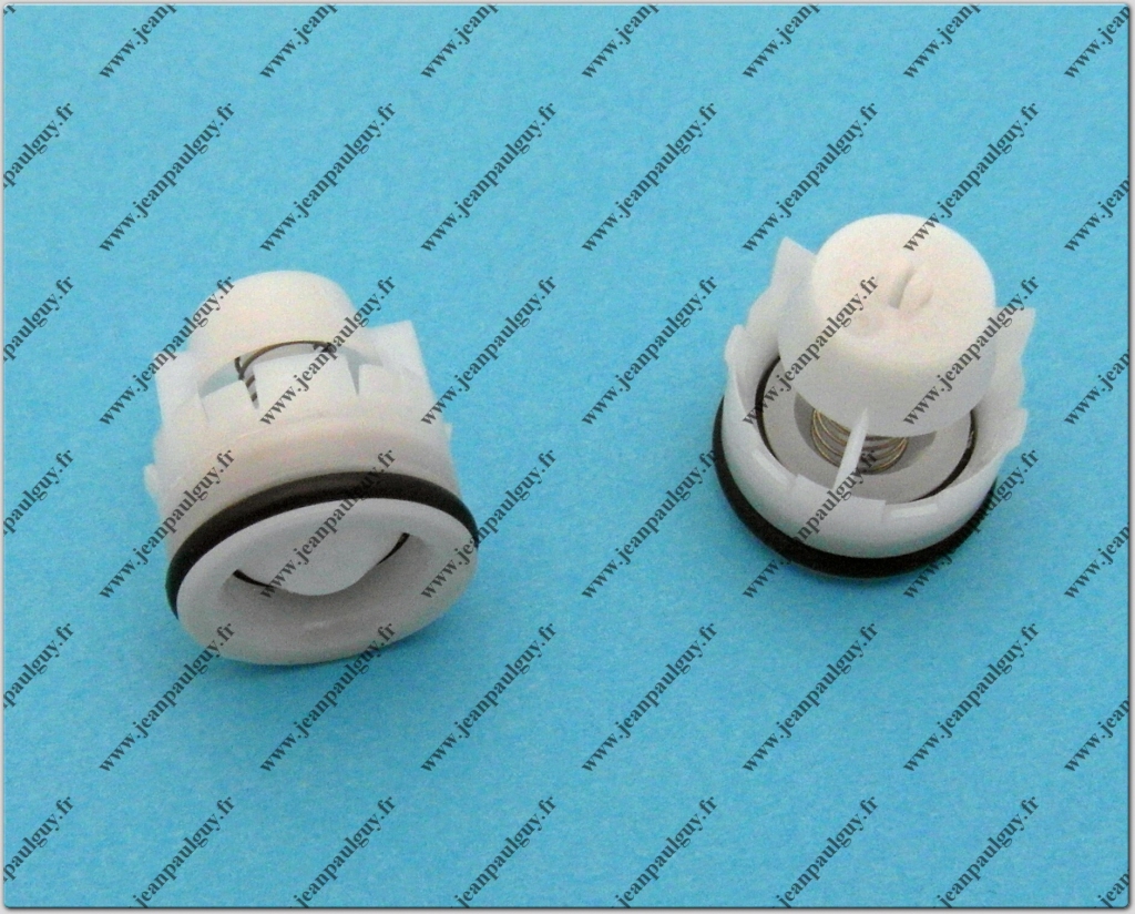

    Suite d'une histoire d'il y a un an (http://forums.futura-sciences.com/de...-pression.html)
    Depuis janvier 2017, le chauffage (Viessmann 222W) fonctionnait sans clapet anti-retour (https://www.jeanpaulguy.fr/contents/...ti%20reour.jpg)
    ==> Donc l'ECS venait dans mes radiateurs quand le chauffage est coupé.
    ==> Les radiateurs ayant des robinets thermostatiques fonctionnent bien (ex. à 2, il fait 17/18°)
    ==> Haut et bas des radiateurs sont chauds de la même manière
    ==> La température de la chaudière est bien régulée en fonction de la sonde extérieure et de la courbe programmée
    Hors après des travaux, on vient hier de rajouter un radiateur, et le chauffagiste en a profité pour remettre le fameux clapet anti-retour
    ==> Le bas des radiateurs sont froids, certains sont froids partout (en position 2, il fait 16°c)
    ==> Sauf si j'ouvre plus mes robinets (à 3, les radiateurs se mettent à chauffer) alors que tout l'hiver à 2 cela était OK
    Le chauffagiste repasse aujourd'hui pour vérifier mais il pense que les robinets + le clapet freinent trop le retour
    ==> Faut-il que je passe tous mes robinets à 3 mais je vais surchauffer ?
    ==> Ai-je un problème ailleurs ?
    ==> Faut-il que je vire mon clapet et qu'en été je doive couper tous mes radiateurs ?
    ==> Faut-il que je vire mes robinets thermostatiques pour mettre des simples ?
    bref, j'implore votre aide !

    Ulyssesourd
    Re : Retour de chauffage ne fonctionnant qu'en ouvrant les robinets au max
    Énoncé du problème:
    Avant le clapet radiateurs chauds sur toute la surface, après le clapet radiateurs chauds en haut ou froids et froid en bas.
    Pourquoi?
    Explication:
    Avant il y avait un problème de thermosiphon, après plus de thermosiphon...
    Solution : augmenter la vitesse du circulateur et revenir ici si pas changement de situation.

    Ulyssesourd
    La pression est à combien de bars ?
    Les radiateurs du dernier étage on été bien purgés ?
    Ou est le thermostat d'ambiance ?
    Équilibrage faite ?
    Car après un ajout d'un radiateur il y a des problèmes assez fréquents de non chauffe à certains points...car un seule petite bulle d'air suffit à tout dérégler...
    Et en plus je pense qu'avec le clapet anti-retour l'eau monte plus lentement vers les étages et les radiateurs les plus bas chauffent en 1er et si la T° intérieure monte là ou est le TA, du coup les radiateurs de l'étage supérieur n'ont pas eu le temps de se chauffer ... C'est un problème d'équilibrage et il faut tout ré-équilibrer après un ajout ou retrait d'un radiateur....Le plombier l'a t-il fait?

    Citation Envoyé par Ulyssesourd Voir le message
    Effectivement il y a un radiateur de rajouté mais tout le circuit n'a pas été rééquilibré. Et un radiateur déposé le temps de faire la peinture qui n'est pas remis.
    Tu penses que cela pourrait faire une bulle d'air empêchant la circulation ? Je pourrais donc me dépêcher de finir la peinture, remettre le radiateur, repurger et valider que la circulation se passe bien.
