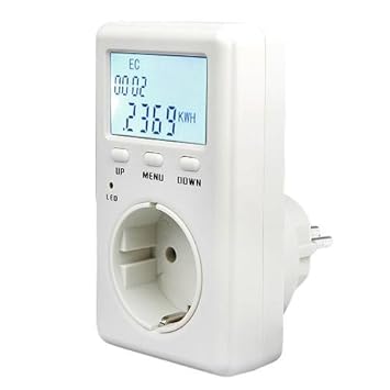

    Pour avoir une idée de la déperdition la méthode de cornychon me semble logique.
    Pour être plus précis pour comparer, faire comme ceci :
    Si les deux locaux sont chauffés en même temps et à la même température stabilisée par thermostat à 20°C avec un appareil de chauffage identique (électrique), la température extérieure n'aura plus d'influence pour comparer la différence de déperdition des deux locaux.
    Dés que les deux locaux ont atteints les 20°C, la consommation d'énergie va se stabiliser si la température extérieure est constante, ce qui n'est pas possible.
    En mesurant le nombre (n) total de KW.h consommé sur une période de 24 h ou plus avec les 20°C stabilisés à l'intérieure des deux locaux, on obtient :
    n.KW.h/n.h/n.m² ou m³ pour chaque local.
    Pour mesurer la consommation de chaque appareil, il y a des compteurs d'énergie électrique à relier sur une prise secteur.
    https://images-na.ssl-images-amazon....ZL._SY355_.jpg
    Si on chauffe 5 ou 6 mois par an, on peut ainsi avoir une idée de l'économie moyenne qui pourrait être réalisée en isolant ce local mal isolé.
    Économie moyenne, car la température extérieure (Delta de T°) influence fortement la consommation d'énergie.
    Il me semble que cette moyenne peut être valable en effectuant la mesure comparative avec une T° EXT de +/-0°C
