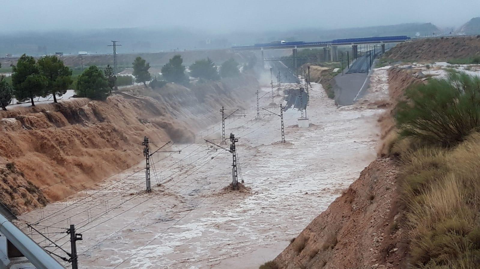

    Mon souci n'est pas tant de "protéger" la voirie...mais plutôt d'éviter que ma future parcelle ne parte avec les eaux de pluie, aux fil des années et des turbulents orages cévenols
    SK69202
    Re : "tenir" un talus
    Le béton sans fuite pour l'eau va servir de barrage jusqu'à ce qui soit suffisamment poussé par la pression, il va fendiller un max au soleil et accélérer les ruissellements.
    Les arbres semblent là depuis des années, empiler les pierres que l'on voit le long de la pente réduira déjà la force de l'érosion éventuelle.

    casper07
    Je n'ai sans doute pas été très clair
    la mairie veut borner la limite à environ 80cm-1m du bitume (comme ici représenté sur la photo), visiblement c'est une obligation par rapport à l'entretien ou les servitudes de voirie, quelque chose comme ça. Ce qui est sur, c'est que je ne peux pas avoir la limite de mon (futur) terrain exactement à la limite de la route, il faut laisser un accotement.
    Ce qui fait qu'une bonne partie du talus sera sur mon terrain (voyez la photo ci-dessous), et le "bas" du talus sera effectivement communal. On ne voit pas vraiment la perspective sur la photo, mais la majeure partie du talus va m'appartenir.

    casper07
    Réunion en présence de la municipalité ce matin. Le bornage doit être fait jeudi prochain... la proposition est la suivante : la limite de propriété sera en haut du talus, ce dernier sera donc géré en totalité par les services municipaux. Je perds un peu de terrain (50-70cm en moins), mais du coup je n'aurai plus à me creuser la tête, ce talus ne sera plus mon problème.
    Qui plus est, à l'occasion du terrassement, la pente sera adoucie de façon à ce que le talus soit "autoportant" (une règle genre 1/3 - 2/3 je crois).
    question résolue, merci à tous ! !!! (et aux modos)
