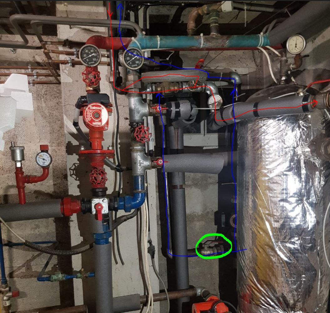

    Je viens d'arriver dans une maison avec un système de chauffage avec insert bois bouilleur, PAC (HS) et chaudière fioul (vide).
    J'avais ouvert toutes les vannes et allumé les 3 circulateurs qui fonctionnent bien (une paire avant et après le ballon tampon qu'on allume en même temps et un autre à la sortie de la chaudière fioul avec allumage séparé).
    L'insert bouilleur surchauffe malgré toutes les vannes ouvertes, l'eau du ballon tampon n'a pas du tout chauffé, aucun tuyau n'était chaud (l'eau circulait et chauffait les radiateurs quand il y avait encore du fioul mais avec l'insert bouilleur l'eau ne chauffe pas et je suppose que l'eau ne parvient pas jusqu'à l'insert). Je cherche la cause qui fait que l'eau n'a pas circulé.

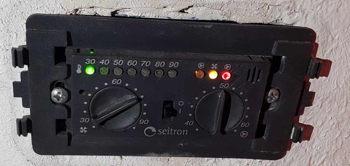

    J'ai allumé le feu dans l'insert pendant 30 minutes et le thermostat (Seitron) s'est mis à sonner pour indiquer une surchauffe (à partir de 90°C) avec les deux dernières LED rouges allumées.

    J'ai pris une photo de l'installation. J'ai indiqué en rouge la sortie d'eau chaude supposée, en bleu l'entrée d'eau froide (d'après ce que j'ai cru comprendre du fonctionnement de l'installation).
    J'ai entouré en vert les emplacements de 2 vannes que j'ai ouvertes pour mettre en route l'insert bouilleur, les précédents occupants n'utilisaient que la chaudière fioul et la PAC.
    https://i.goopics.net/9y84k4.jpg
    J'envoie ci-joint une photo du thermostat avant la surchauffe : seitron.jpg
    https://i.goopics.net/nz4y8b.jpg

    Gagne du temps, fait un schéma de ton installation, inspire toi des différents schémas que tu trouvera sur internet.
    Ça vaut la peine d'y passer 2h00.

    Il faudrait un schéma de principe (à la main puis photo) du montage avec la position des différents élément, pompes, vanne etc.
    Une photo de l'arrière de l'insert également. Il faut rechercher s'il y a un système de recirculation, c'est ce qui permet d'éviter la condensation dans le bouilleur.
    Quel marque l'insert ? Quel combustible ?
    Quel modèle exact pour le thermostat en photo ? Quel rôle du réglage de température "pompe" (à droite), est ce qu'il commande un circulateur ?

    Bonjour , j'ai exactement le même type d'installation : Chaudière fioul , Bouilleur et PAC en parallèle sur mon circuit de chauffage , la seule pièce qui pourrait bloquer le circuit de l'insert sans perturber le fonctionnement de la chaudière ou de la PAC est la vanne thermostatique du bouilleur ( je ne compte pas les vannes puisque vous les avez ouvertes , chez moi c'est des électrovannes ) : si vous la trouvez , faire un petit feu pour que l'eau monte très doucement en T° et tapotez dessus .
    Mais comme dit précédemment , un shéma complet de l'installation nous permettra de mieux vous aider ...

    Avec le peu d'éléments du message initial, j'ai trois hypothèses.
    Le défaut du circuit de recirculation, s'il existe.
    Le défaut de commande d'une pompe d'après la photo du "thermostat". (Démarrage à la main mais commande à 50°C ?)
    Le défaut de purge de l'insert qui semble être le point haut d'après la photo (3 ans de vannes fermées).
