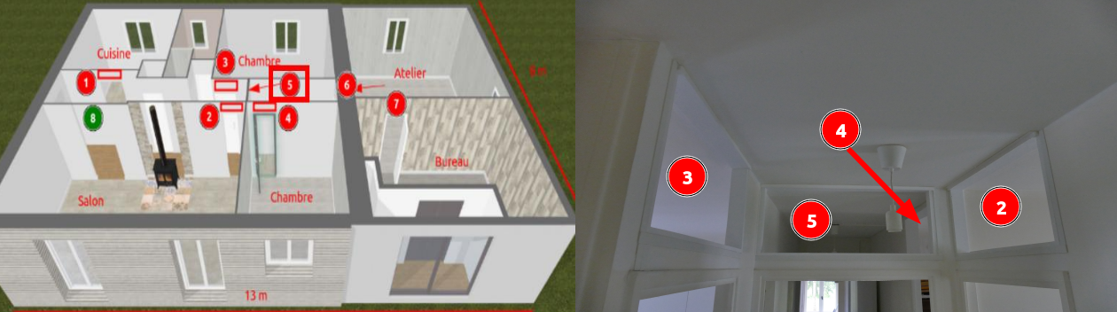

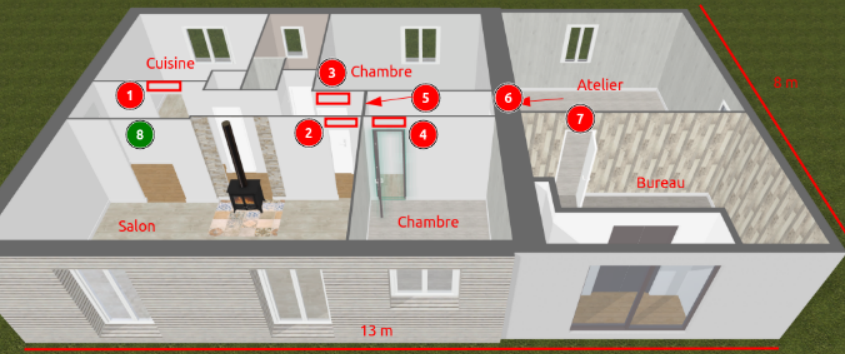

    Autrement dit, est-ce que ces larges parties au dessus des portes représentent vraiment une paroi « totalement coupe chaleur » qu’il faut absolument enlever (totalement ou partiellement) ?
    L'air le plus chaud est contre le plafond. Pour passer par la porte, l'air le plus chaud doit redescendre (difficile) ou se refroidir (lent), c'est donc un air moins chaud que celui près du plafond qui passe par la porte, l'air le plus chaud constituant une couche au plafond d'épaisseur égale à celle du haut de la porte au plafond.
    Pratiquer une ouverture au dessus de la porte permet donc à l'air le plus chaud de sortir et aux bruits d'entrer porte fermée.
    La solution reste la porte allant quasiment au plafond.

    Bonsoir SK69202
    La solution reste la porte allant quasiment au plafond..
    et pourquoi pas
    Nous avons la possibilité dans notre maison de pouvoir faire facilement des grandes ouvertures dans l'imposte des portes : 20 cm de hauteur correspondant à la demi hauteur et de la largeur égale à celle de la porte.
    Chaque porte est dans une cloison de placoPlan, dont pas de difficultés particulière.
    Et on peut imaginer créer aisément des battants de ce genre là (sur la moitié de l'imposte et qui se rabattrait sur l'autre) :
    Nom : Imposte battant.png
Affichages : 494
Taille : 74,2 Ko
    Et qui pourrait lorsqu'on le désire fermer l'ouverture pour retrouver le silence porte fermée
    C’est effectivement une paroi coupe chaleur.
    Si tu l’enlèves partiellement, c’est moins efficace que si tu la supprime totalement.
    vous n’en parlez pas dans la description de votre maison (peut-être utiliser vous un autre moyen ?) est-ce que faire ces ouvertures est un « plus important » ? Ou bien peut-on s’en passer ?
    On peut s’en passer, mais ça fonctionne moins bien.
    J’ai indiqué que chez moi, en périodes de chauffe, les portes sont ouvertes.

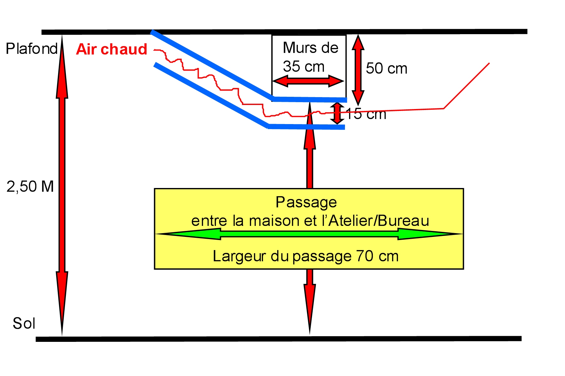

    Je m'en veux de n'avoir jamais eu de réelle attirance vers les mathématiques, je vois bien là le handicap que cela représente
    Dans une maison où tous les plafonds sont à 2.50 m, où toutes les portes font légèrement plus de 2 m et les impostes environ 41 cm, dans cette configuration, ouvrir de large ouverture de 34 cm et cela sur toute la largeur des portes (79 cm) et cela en 1-2-3-4-5 si possible en 6 et en 7 (en 8 c'est déjà une grande ouverture du sol au plafond) ... Je ne saurais pas faire les calculs, mais est-ce une configuration qui semble viable ?
    Nom : plan et surface.png
Affichages : 459
Taille : 243,7 Ko
    cornychon
    Red face Re : Questionnement sur la distribution d'air chaud à partir d'un poêle à bois - Efficace ou non
    claravaux
    Les calculs ne sont pas en cause !!
    En revanche, il est très difficile de manipuler avec aisance, les processus de transmission de la chaleur, et la conversion des énergies.
    Seule l’expérience de terrain et de laboratoire, sur plusieurs années, permet d’avoir une vision globale réaliste d’un problème donné.
    Avec tes supers dessins, nous avons une très bonne vision de ta maison.
    Choisissons pour commencer, la meilleure solution technique possible. Nous virons toutes les portes, impostes compris.
    Prenons un exemple :
    Nous sommes en période froide, la température extérieure est proche de 0°C
    Nous faisons fonctionner le poêle à fond la caisse. Il crache autour de lui 8000 W
    Nous attendons que les températures soient en équilibre (Elles sont différentes en tous points, mais ne bougent pratiquement plus.)
    Si on se place devant la porte 8, nous allons sentir un air chaud qui sort de la partie supérieure, et un air plus froid qui rentre à la partie inférieure.
    Avec des températures moins fortes, nous pouvons le constater sur toutes les portes.
    Nous nous retrouvons avec une circulation d’air chaud à la partie supérieure du couloir et des 8 pieces, sur 1.25 m d’épaisseur.
    Cet air chaud va se débarrasser d’une partie de sa chaleur dans les 8 pièces. En se débarrassant de sa chaleur, il devient « moins lourd ». Il se retrouve au sol et aspiré vers la partie basse du poêle.
    Ce sont les pièces les plus éloignées qui reçoivent le moins d’air, et un air qui a perdu de sa chaleur en cours de route.
    Ce que nous pouvons calculer (estimer) c’est le débit d’air chaud qui sort du haut de la porte 8, et l’air froid qui revient par la partie basse.
    Prenons l’hypothèse d’une sortie d’air haut de porte de 30°C moyen, et une entrée d’air bas de porte de 15°C moyen.
    Le débit d’air est de (8000/15) = 0.334 x D
    D = (8000 / 15) / 0.334 = 1596 m3/h
    C’est l’équivalent du ventilateur du lien ci-dessous.
    https://www.maison-energy.com/ventil...5-M108622.html
    Nous voyons que la convection naturelle est capable de déplacer beaucoup d’air chaud et beaucoup de chaleur.
    Revenons aux portes fermées, et impostes ouvertes.
    Par rapport aux portes ouvertes, Il y a un rapport 6 sur la section d’entrée d’air.
    En gros on se retrouve avec un rapport 6, sur la capacité de chauffe par rapport aux portes ouvertes.
    1300 W avec impostes, et 8000 W avec portes ouvertes.

    Nom : Plan maison.png
Affichages : 413
Taille : 270,0 Ko
    Pour ce qui est des pièces les plus éloignées (Atelier et Bureau) et les ouvertures 6 et 7, est-ce qu'à cette distance du poêle (7 M) en ouvrant en 6 (là c'est un mur de 35 cm en parpaing et paroi de ciment) et 7 (là on se retrouve dans du placoplan) peut-on espérer à cette distance encore un peu de chaleur ou c'est définitivement trop éloigné et qu'il faut passer à un autre mode de chauffage ?
    (Pièces isolées par l'intérieur et sur tout le pourtour avec 10 cm de laine de verre et 32 cm de laine de roche dans le comble perdu - le reste de la maison sera lui isolé par l'extérieur avec 16 cm de fibre de bois et bardage bois et 32 cm de ouate de cellulose pour le comble perdu) ?
    Rajouter 6 et 7, c’est augmenter les volumes, augmenter les pertes de chaleur par les murs, augmenter les pertes de charges. Ces augmentations conduisent à augmenter la difference de température entre la pièce la plus chaude et la pièce la plus froide.
    Les premières mesures vont te raconter, le travail réalisé par les lois de la nature.
    L’isolation est un paramètre important. Une bonne isolation permet de réduire la différence des températures extrêmes

    Voilà deux hivers que je chauffe toute ma maison avec un seul poêle à bois TORON - Deville ref C07768-06 - 100% fonte - 8 Kw situé dans le salon :
    Nom : 493457d1710776768-questionnement-distribution-dair-chaud-a-partir-dun-poele-a-bois-efficace-non-.png
Affichages : 81
Taille : 270,0 Ko
    J'ai suivi les conseils de Cornychon et enlevé tous les impostes des dessus des portes.
    En hiver on a 24/26° dans le salon et 20/22° dans la cuisine et les chambres.
    Le passage en (6) entre la maison et cette dépendance est constitué d'un murs porteur de 35 cm, c'est le seul endroit ou je n'ai pas enlever l'imposte.
    La chaleur arrive cependant quand même dans l'atelier mais plafonne à 19° et 17/18° pour Le bureau. (7) là également je n'ai pas encore enlever l'imposte entre le bureau et l'atelier)
    Par contre, là c'est du placoplan donc facile à enlever.
    Je me demandais, si pour la partie entre la maison et sa dépendance (en 6), le fait de faire un parcours pour aider l'air à passer serait une bonne chose ?
    Dernière modification par claravaux ; 27/09/2026 à 18h00.

    Passage de 70 cm de large et 15 cm de hauteur, avec un «coffrage» pour aider l’air chaud à passer le murs au lieu d’en être empêcher (face à une paroi de 50 cm de hauteur).
    Est-ce que ce passage/coffrage pourrait être utile ?
    Nom : plan.jpg
Affichages : 91
Taille : 265,6 Ko
    Dernière modification par claravaux ; 27/09/2026 à 18h01.
    claravaux
    En revoyant les mesures, il serait tout à fait possible de faire un "coffrage" avec un tunnel pour faciliter le passage de l'air chaud de 70x18 cm.
    Les dimensions des impostes sont en général plus grand (70/90x32 cm). Mais est-ce que ce principe de "pente" pourrait aider au passage plus rapide de l'air chaud, ou pas du tout ?
    SK69202
    Je dirai contreproductif.
    L'air chaud qui passe sous l'imposte n'est pas celui du plafond, c'est celui du bas de l'imposte, une pente descendante ne pourra rien contre la poussée d'Archimède.
    C'est quoi le repère 5 ?

    Bonjour et merci SK69202 pour l'explication.
    Donc mauvaise solution
    Le repaire 5 est l'ancien imposte du couloir :
    Nom : C'est quoi le 5.png
Affichages : 31
Taille : 429,4 Ko
    Citation Envoyé par claravaux Voir le message
    Tel que, j'abonde.
    Ça pourrait s'arranger en prolongeant le tuyau vers l'intérieur et en y plaçant un ventilateur
