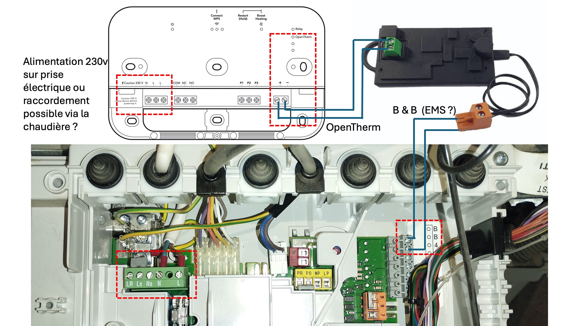

    Je me permets de rebondir sur la conversation car je cherche à installer un thermostat Tado sur une chaudière Leblanc Megalis Condens qui possède le même circuit électronique.
    La différence: je possède un ensemble Tado X qui ne peut communiquer directement avec la chaudière en mode EMS comme la V3, et pour lequel j’ai commandé un adaptateur Netfit OpenThern > EMS.
    Du coup j’ai quelques questions pour ne pas me rater niveau branchement :
    • de ce que je viens de lire plus haut, ce sont les bornes B et B qui correspondent aux entrées EMS (et donc sur lesquelles je vais connecter le TADO via l’adaptateur) ?
    • Une fois le thermostat Tado branché, est-ce que je dois désactiver quelque part, la molette de réglage actuelle qui permet de gérer la température de l'eau sur la chaudière ? Ou est-ce qu’elle sera automatiquement « court-circuitée » par le thermostat Tado ?
    • Pour l’alimentation du thermostat Tado, dois-je impérativement le brancher sur une prise de courant ou il y a moyen de l’alimenter directement via la chaudière ?
    Merci d’avance pour vos précieux retours,
    Ci-dessous une illustration pour mieux se rendre compte de la future installation.
    Nom : Raccordement_Chaudiere_TadoX-Leblanc_Megalis.jpeg
Affichages : 7348
Taille : 519,6 Ko
    Martin695
    Re : Installation thermostat connecté sur ELM Leblanc Megalis Condens
    Bonjour, bienvenue sur ce forum et joyeux Noël !
    Je ne connais pas cet adaptateur. J'espère que la "traduction" est de bonne qualité et que cela fonctionnera donc bien.
    Un retour d'expérience sur ce forum/fil sera apprécié.
    Oui
    Je ne sais pas comment est pris en compte la température sur la molette une fois le contrôle de température pris en charge par le thermostat Tado.
    Il est probable que cela fasse office de limite haute / température max, à tester. Dans ce cas, régler sur la température la plus basse qui permet de ne jamais avoir froid.
    Je ne connais pas non plus l'algorithme de modulation du Tado X. Il est possible qu'en cas d'écart important avec la température de consigne, par exemple lors de la relance du matin, il commande une puissance/température eau max sur la chaudière...qui pourrait alors être limitée par la molette.
    Dans ce cas, si tu autorises une température élevée sur la molette, tu accéléreras la remontée de la température ambiante mais au détriment de moins d'économies (plus la température eau est élevée et moins la chaudière condense).
    De même, un retour d'expérience sur le sujet sera apprécié
    Selon ton schéma (qui est très bien d'ailleurs !), tu utilises le récepteur sans fil X. Celui-ci a besoin d'une alimentation 230V. Tu peux éventuellement te repiquer sur l'alimentation 230V de ta chaudière.
    Le récepteur sans fil X fait également office de routeur de bordure Thread. Si tu as ou prévois d'acheter d'autres équipements Thread (par exemple une prise connectée), cela m'intéresserait également que tu fasses un retour d'expérience.
    Thread est censé être normalisé mais des premiers retours d'expérience ont montré une compatibilité imparfaite entre différentes marques. On peut cependant espérer que des mises à jour de firmware règlent le problème.
    Si tu utilisais déjà la régulation interne, en loi d'eau (donc avec une sonde extérieure), celle-ci doit être désactivée afin que cela soit la régulation externe (le Tado) qui prenne la main. Par cela mettre la fonction de service P.0 à 00.

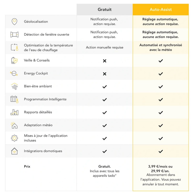

    Martin695
    quels sont les fonctionnalités d'un tado connecté ?
    Les principale fonctions : https://www.tado.com/fr-fr/application-tado
    Plus dans le détail (https://www.tado.com/fr-fr/auto-assist) :
    Le "problème" est que Tado a visiblement mis le fonctionnement en loi d'eau (ce qu'ils appellent "Optimisation de la température de l'eau de chauffage") sous condition d'un abonnement supplémentaire ("Auto-Assist")
    Ce que fait ce qu'ils appellent "Adaptation météo" (gratuit) n'est pas très clair : https://community.tado.com/en-gb/dis...her-adaptation

    bonsoir martin695 merci du retour mais j'aime bien quand il y a une réelle documentation avec un pdf qui existe pour toujours...
    une page internet elle peut disparaitre à tout moment...
    personnellement je ne vois aucun intérêt de coupler un tado à une chaudière à condensation mais peut être que certains ont pu voir l'avantage.
    la compatibilité de connexion sur le bus pour ensuite être conforme j'ai aussi des doutes...
    j'attends le retour de la référence chaudière...

    La chaudière est une GVAC21-5MN (réf 7716704656).
    L'intérêt est assez évident me concernant car je n'ai actuellement aucun moyen de réguler le chauffage dans la maison qu'on vient d'acheter. La chaudière n'est pas équipée de thermostat ou de sonde. Le seul réglage dispo est d'aller dans le garage pour tourner une molette qu'on pousse entre 1 et 5 au doigt mouillé... Les radiateurs n'ont pas non plus de robinets thermostatiques donc aucune gestion possible de la température dans les différentes parties de la maison.
    Je ferai un retour avec plaisir une fois tout installé (je dois déjà faire changer les robinets des radiateurs pour installer les têtes Tado).
    Sur le principe j'imagine que ça doit fonctionner à minima puisque l'adapteur est fait par Nefit-Bosch. Faut savoir que toutes les chaudières du groupe Bosch utilisent l'EMS qui leur est propriétaire (les chaudières Leblanc, Worcester... sont les mêmes chaudières rebadgées avec différentes marques suivant les pays).
    Bref, si ce protocole EMS est certainement une bonne occasion pour forcer la vente de leurs thermostats Bosch, l'ironie c'est que pour vendre leurs thermostats sur des chaudières de Marques qui ne leur appartiennent pas ...ils utilisent ce type d'adapteur pour que ça puisse communiquer.
    Bosch commercialise d'ailleurs le modèle suivant en réseau pro : https://www.worcester-bosch.co.uk/pr...ontrol-adapter. Mais je n'ai trouvé de retours d'utilisation sur internet, contrairement au Nefit OT-EMS.

    savez vous quand la chaudière a t'elle était installée ?
    vous avez plusieurs possibilités si absence de câble tiré entre le salon et la chaudière :
    une sonde extérieure posée au nord rajoutée à la chaudière avec un thermostat sans fil permettant de faire du ON et du OFF de la chaudière.
    avec du ON la régulation du tableau permettra de faire du chauffage avec une loi d'eau en OFF chauffage complétement coupée.
    pas le top du tout mais c'est mieux que rien.
    une régulation CR100 avec le tirage d'un câble sur le bus BB jusqu'au salon cela fait une régulation en proportionnel et cela peut fonctionner sans sonde extérieure, on met le bouton du chauffage au max, c'est un peu mieux que le thermostat sans fil.
    l'idéal c'est la sonde extérieure qui permet d'anticiper et de couper le chauffage en mode été automatiquement.
    si vous souhaitez du connectée une CT200 avec ou sans sonde extérieure avec le tirage d'un câble, permettra de bien fonctionner.
    le top reste une sonde extérieure pour pallier les très rares moments sans internet.
    oubliez la régulation sans fil NSC RF ca ne vaut rien du tout.
    il faut prendre la décision de tirer un câble de la chaudière au salon, oublier les thermostatiques (toujours ouverts) cette chaudière a été mal installée de toute facon.
    il faut aussi faire installer un pot à boue magnétique s'il n'est pas présent.
    équilibrage hydraulique à faire probablement...
    je ne peux rien dire sur tado car je ne connais pas la compatibilité ni les performances.
    oublier les têtes tado les radiateurs doivent restés ouverts 100% du temps !

    Concernant l’adaptation Open Therm
    J’ai pu installer l’adaptateur Open Therm > EMS, qui est d’ailleurs fabriqué par Bosch et il y a même l’emplacement prévu exprès pour le clipser comme on peut le voir sur la photo plus bas (ce n’est donc pas du tout un truc exotique à la chaudière).
    MAIS, impossible d’arriver à faire fonctionner correctement le combo Tado X + adaptateur
    Ca fonctionne en réalité une trentaine de minutes (variable), puis la circulation d’eau s’arrête sans raison alors que la température demandée dans les pièces est (très) loin d’être atteinte. Enfin, une ou deux heures après ça repart mais impossible d’arriver à atteindre une température confortable en fonctionnant par intermittence.
    J’ai eu le support Tado qui pense que c’est lié au fait que ma chaudière possède les anciennes versions des bus EMS (appelé HT Bus, connecteurs BB > avec du Heatronic derrière). Sauf qu’il y pas mal de témoignages de personnes (notamment sur ce forum) qui font fonctionner leur thermostat Nest avec ce même adaptateur sur le même modèle de chaudière.
    Donc est-ce que le problème vient d’une configuration du thermostat Tado X, un adaptateur défectueux ou un paramétrage de la chaudière pour « activer » le pilotage en modulation ? Aucune idée…
    Au final j’ai du tout rebranché en relai on/off mais je ne sais pas dans quelle mesure ça surconsomme par rapport à la modulation, ni si ça accélère beaucoup l’usure prématurée de la chaudière. Si vous avez des infos à ce sujet je suis preneur.
    L’autre défaut du mode relai, c’est qu’il faut que j’adapte la température max de la chaudière avec la molette de réglage sur la chaudière qui fait office de plafond. Au niveau 3-4 (environ 45°) j’étais trop juste avec le froid des derniers jours, donc je l’ai monté à 50°. Je ne sais pas quelle est la plage de mesure idéale pour optimiser la consommation de cette chaudière condensation. Peut-être qu’il est d’ailleurs possible de fonctionner en binôme avec une sonde extérieure sur ce modèle de chaudière pour adapter automatiquement la température de chauffe max en fonction de la température à l’extérieure ?
    C'est ce que je craignais. Les traductions sont rarement parfaites, surtout entre deux marques différentes et lorsque cela ne fonctionne pas, c'est toujours la faute de l'autre…
    On consomme moins en modulation qu'en on/off, surtout avec une chaudière à condensation (ou une PAC) car la modulation permet d'avoir la température d'eau la plus basse possible ce qui, outre limiter les pertes, maximise la condensation.
    Et au niveau usure, oui, il y a moins d'usure à tourner en (quasi) permanence avec la modulation plutôt que de faire de multiples démarrages en on/off.
    Il faut essayer de mettre la température la plus basse possible pour maximiser la condensation...mais pas trop basse pour ne pas avoir froid.
    En pratique, il faudrait modifier ce réglage selon les conditions extérieures. Mettre par exemple 45° quand il fait doux et 60° quand il fait bien froid.
    La régulation modulante, elle, fait cela automatiquement…
    Dans ton cas cela serait effectivement la meilleure solution. Donc remettre la sonde extérieure et réactiver (et régler) la loi d'eau directement sur la chaudière (ce qui garantie la température d'eau la plus basse possible sans toutefois avoir froid car la température d'eau augmente plus il fait froid dehors) et par ailleurs brancher le Tado en on/off pour qu'il ne serve que de "limite haute" pour couper rapidement la chaudière en cas d'apports extérieure.
    Si par exemple tu veux 19° chez toi, tu règles la loi d'eau pour avoir toujours (à peu près) ces 19° et tu règles le Tado pour qu'il coupe à 20°, en cas d'apports gratuits (par ex. soleil sur baie vitrée).
    La régulation est alors principalement faite par la chaudière mais tu gardes la possibilité de couper/relancer ta chaudière à distance par le Tado. Et tu gardes la régulation pièce par pièce avec les têtes Tado (rappel : ne pas mettre de robinet thermostatique, ou bien toujours ouvert au max, dans la pièce où est le thermostat d'ambiance).
    C'est ainsi que je régule ma PAC. On peut espérer que cela fonctionne de même pour ta chaudière. A tester.
    Dans tous les cas, tu feras plus d'économies (et plus confortable) à remettre en service la régulation modulante de la chaudière.
    Et sinon, l'autre solution c'est du Tado V3 (pas X)...à moins que le Tado V3 ne gère pas non plus correctement (en modulation) le "vieux" HT Bus, pas d'expérience sur le sujet.
    Mais test déjà modulation/loi d'eau par chaudière + Tado en on/off. Si fonctionne correctement, cela sera déjà très bien.
