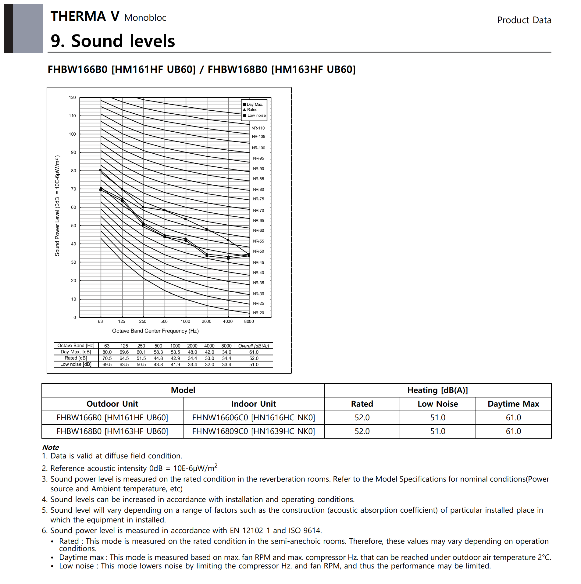

    C'est fini les PACs bruyantes
    Quel est le niveau de pression acoustique, en dB(A) à 1m de distance, d’une PAC non bruyante ?
    Merci de donner le lien qui donne l’information.
  23. #143
    bobflux
    Re : Consommation PAC Air Air multi split normale?
    Le mode silence est quasi inaudible juste devant, et le mode bruyant est très discret
    https://www.lgbusiness.es/wp-content...0_20250530.pdf
  24. #144
    cornychon
    Le modèle FHBW166BO a un Low Noise de 51 dB(A)
    La nuit à la campagne, chez moi, le bruit est de 20 dB(A)
    L’émergence acceptable par la règlementation est de 3 dB(A)
    Total acceptable 23 dB(A)
    51 dB(A) c’est 28 dB(A) de plus que l’acceptable
    Une augmentation de 6 dB(A), est un doublement du niveau de pression acoustique.
    Une PAC qui a une pression acoustique de 51 dB(A), est 3 fois trop bruyante, pour etre installée devant chez moi.
    Attention au mode silence !!! C’est comme une hotte de cuisine, il y a un mode silence très efficace. Le ventilateur ne tourne plus, la hotte n’aspire plus.
  25. #145
    bobflux
    Alors éloigne toi de 4m lol.
    Elle fait à peu autant de bruit qu'un frigo, je l'ai choisie pour cette raison principalement
    Comparé aux anciens modèles c'est fulgurant.
    À basse puissance, le mode silence a en fait un meilleur COP car la baisse de conso du ventilateur compense la perte de COP due au débit d'air plus faible...
  26. #146
    cornychon
    Oublions le chiffrage des des nuisances sonores:
    Ma PAC air/air de 5.5 kW n'est pas du tout bruyante, pour chauffer et climatiser en demi saison.
    Lorsqu'il fait froid, au-dessous de -5°C extérieur, et chaud au-dessus de +35°C, le compresseur s'énerve, le ventilateur s'affole, le niveau sonore s'envole.
