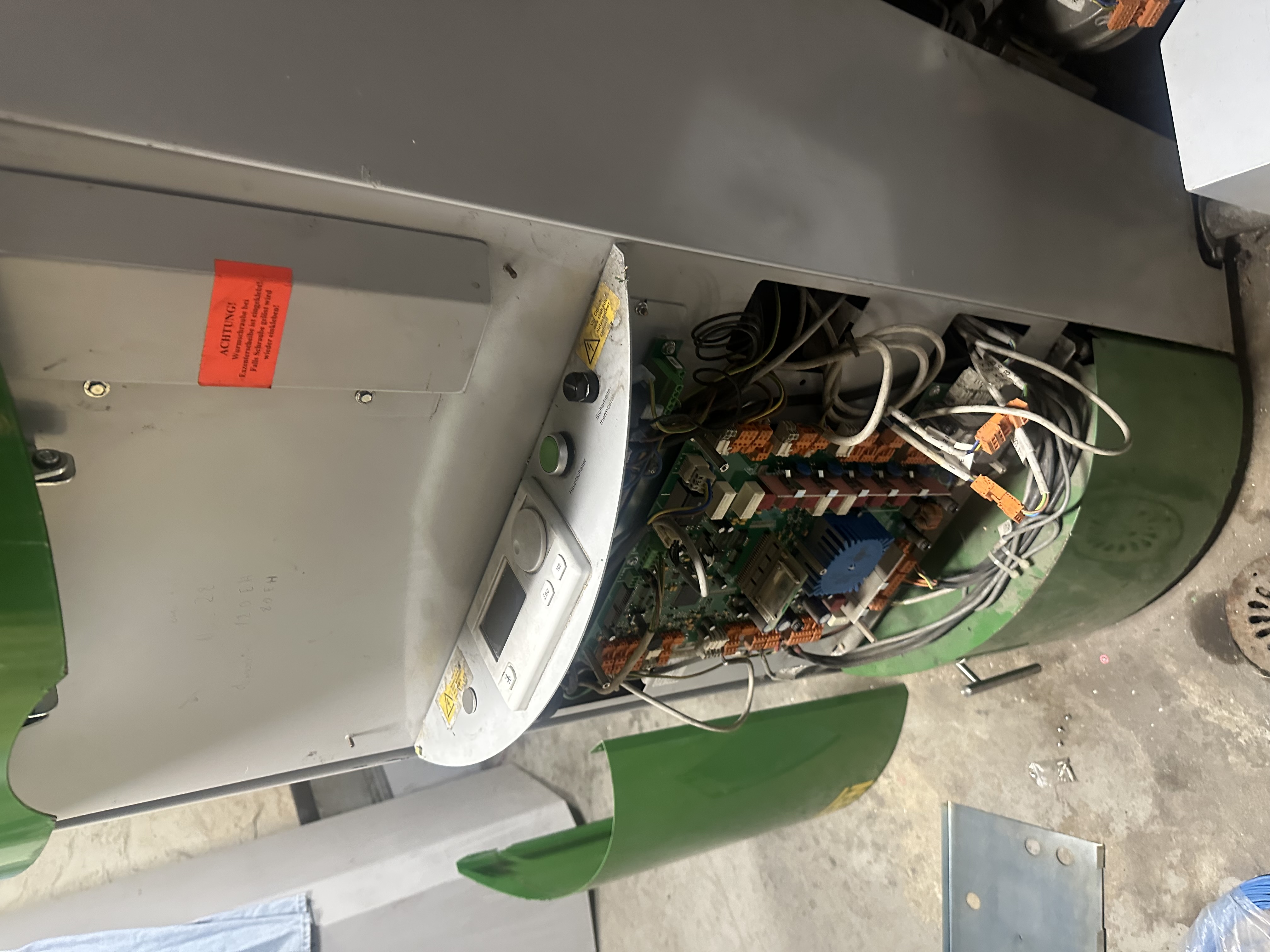

    Suite à un changement de pile sur la carte le moteur situé en bas de la trémie ne fonctionne plus alors que je l’ai testé individuellement et il est bon cela signifie qu’il ne reçoit pas l’information de tourner (pas de tension)
    Comment corriger le problème
    Merci d’avance

    C’est une chaudière à granulés Okofen
    Pellematic s36 kw de 2012 avec la grosse molette blanche à côté de l’écran

    Et la pile que j’ai changé à l’identique est celle de la carte mère située au-dessus du foyer et sous le tableau de commande

    Alors j’ai fait un réserve de la titine en la mettant hors tension et enlever la fameuse pile pendant 3 heures et résultat les compteurs se sont remis à zéro (génial pour la suite) mais le problème c’est axentué. J’explique
    Le moteur ne fonctionne toujours pas et en plus le moteur de l’assiette et du compacteur de cendres non plus
    J’ai fait une recherche automatique mais rien ne change
    Help je dépourvu de solution

    Je ne comprends pas ta réaction , tout va bien, tu changes la pile de la mémoire (je suppose) et tu incrimines ta chaudière, il ne te viendrait pas à l'idée que cela pourrait être le besoin d'une remise à zéro ou d'un appairage, télécommande/ chaudière ?

    Il faut certainement une réinitialisation, certaines données sont gardées en mémoire maintenue par l'alimentation par pile, voir la doc
    Il y a certainement une manip à faire.

    🔧 Contexte : moteur de vis de trémie inactif après changement de pile
    Le changement de pile sur la carte électronique peut avoir réinitialisé :
    La configuration de l’horloge interne,
    Certaines paramètres installateur (par exemple : configuration de la vis, activation des sorties),
    Le fonctionnement des relais de commande, en particulier ceux commandant la vis sans fin.
    ✅ Étapes ciblées à suivre :
    1. Redémarrage complet de la chaudière
    Coupez l’alimentation électrique au disjoncteur pendant 30 secondes,
    Rallumez et laissez la chaudière démarrer complètement.
    2. Accès au menu installateur
    Appuyez sur "Menu" puis "Installateur" (code par défaut : 1234 si pas modifié),
    Allez dans :
    "Paramètres du système" > "Moteurs" > "Vis d’alimentation",
    Vérifiez que la sortie moteur est bien activée et que les temps de marche sont cohérents (en secondes),
    Vérifiez également la configuration du système de transport (vis principale, vis secondaire).
    3. Test manuel du moteur
    Toujours dans le menu installateur :
    Allez dans "Tests manuels" ou "Test composants",
    Lancez un test manuel de la vis pour forcer son activation,
    Vérifiez avec un multimètre si la tension arrive à la borne du moteur pendant ce test.
    4. Contrôle du relais moteur sur la carte
    Ouvrez le boîtier de commande (si vous êtes habilité à le faire),
    Vérifiez si le relais correspondant au moteur de la vis s’enclenche lors du test manuel,
    Vérifiez aussi les fusibles : celui de la vis d’alimentation est souvent un fusible 2 A (voir notice).
    5. Absence de message d'erreur
    S’il y a une erreur liée à la vis (blocage, absence de retour, etc.), elle doit apparaître sur l’écran.
    Pas de message = souvent un problème de commande électronique ou paramètre désactivé.
