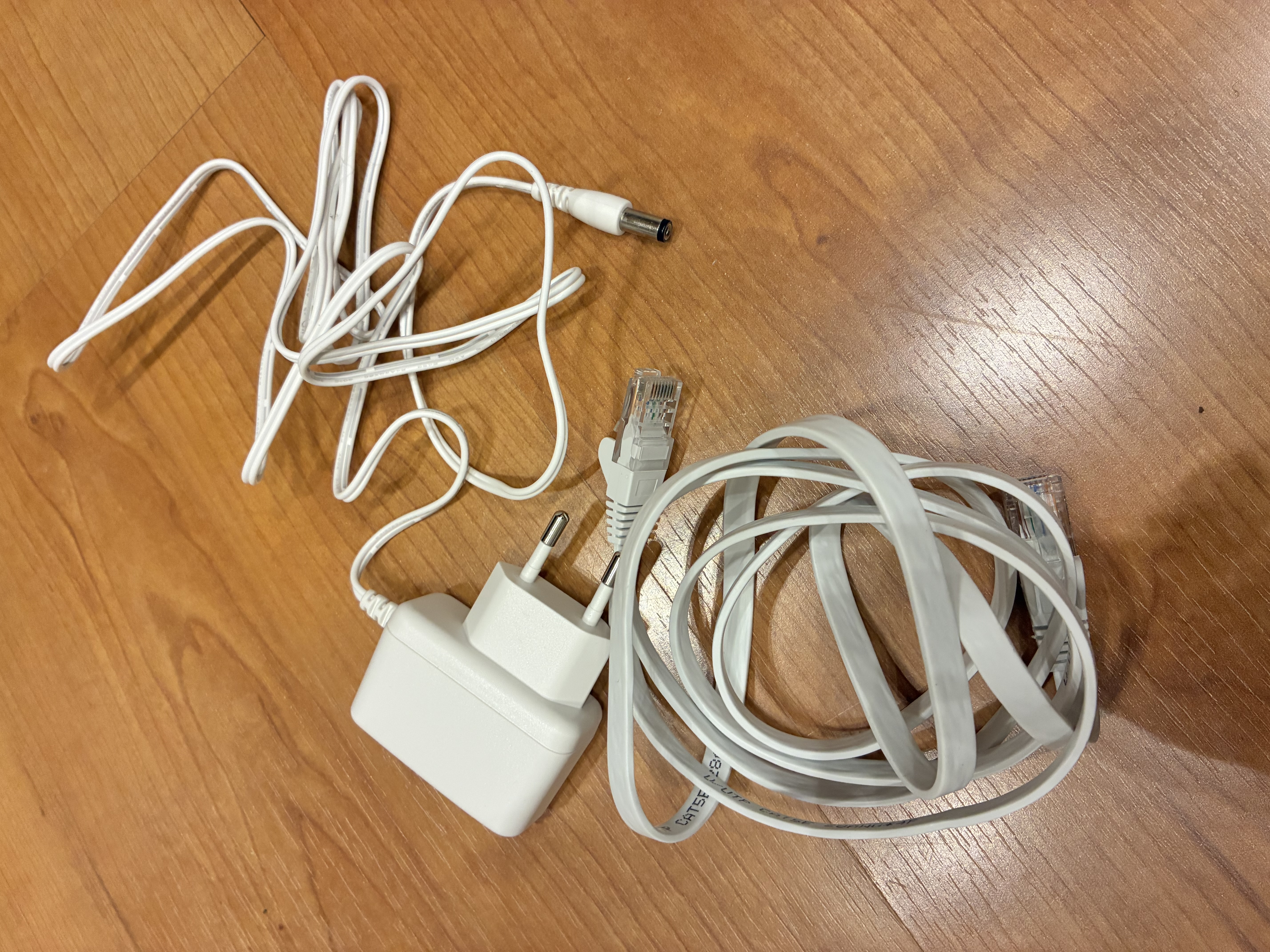

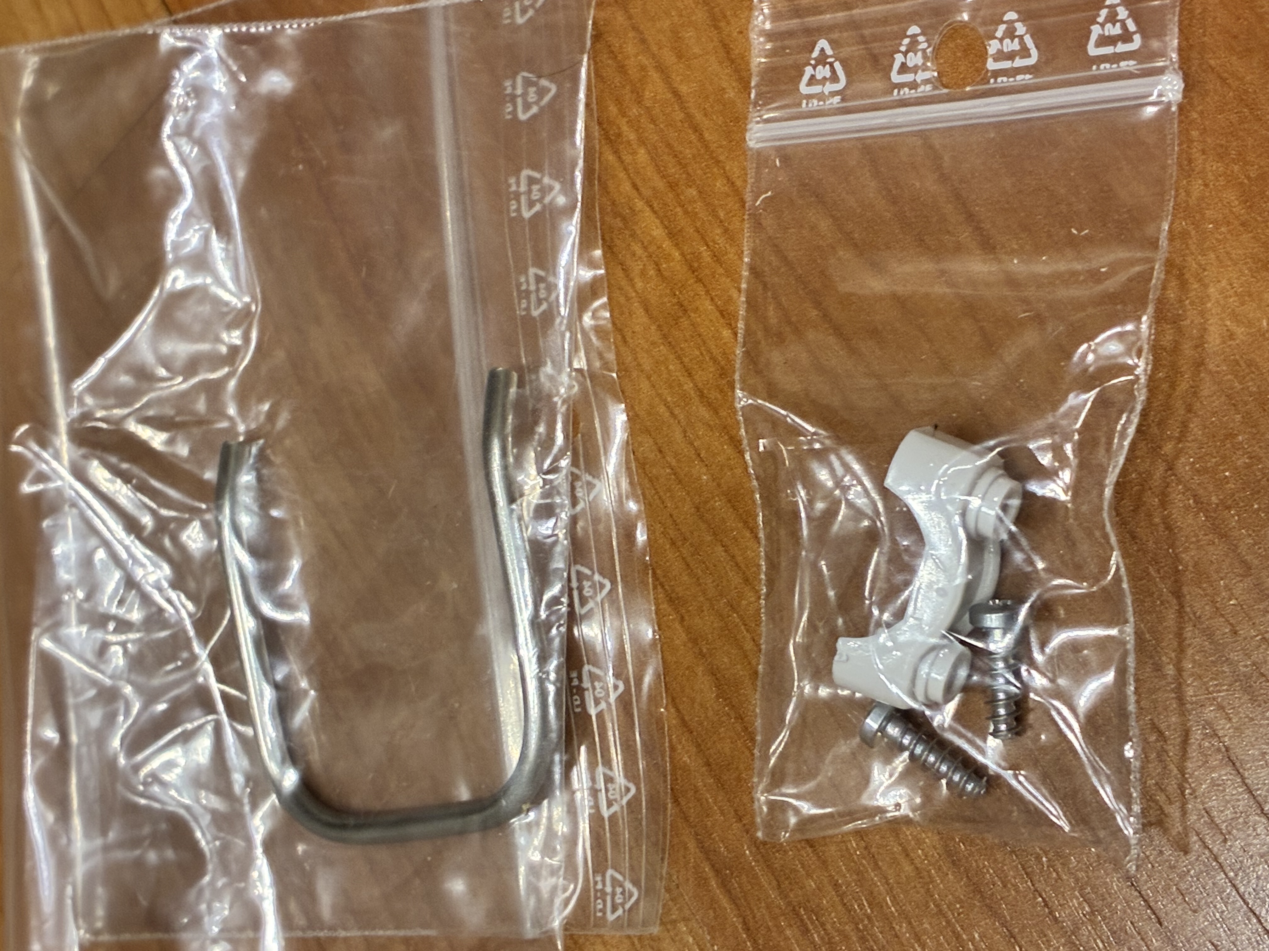

    je viens d'acheter le pack TYBOX 5300 (6053083) Delta Dore comprenant le thermostat d'ambiance Typos 5101, le récepteur câblé RF 6050+ et la box domotique Tydom Home.
    Je dois l'installer sur ma chaudière chaudière ELM LEBLANC MEGALIS CONDENS GVAC24-5MN qui est actuellement pilotée par un thermostat sans fil ELM.
    J'ai branché la box Tyson Home et l'ai connecté à mon téléphone.
    J'ai installé le thermostat d'ambiance.
    Malheureusement la notice n'est pas assez claire pour moi et j'ai besoin de votre aide pour la connexion du récepteur à la chaudière.
    Je vous remercie d'avance pour vos réponses.

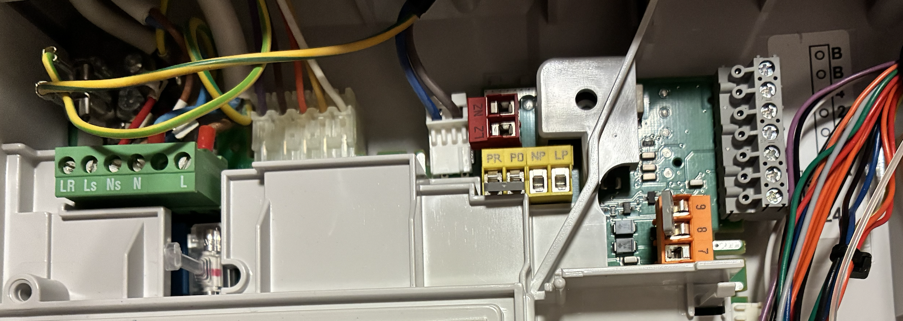

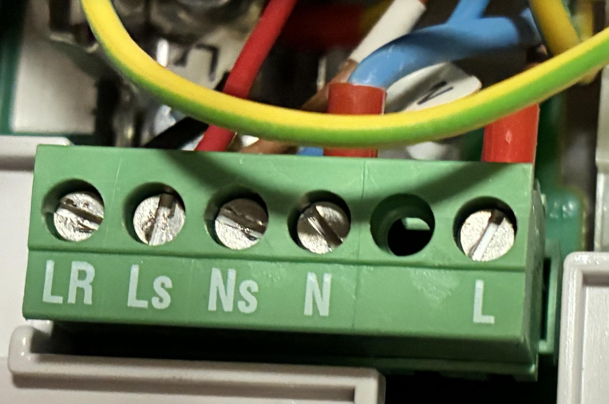

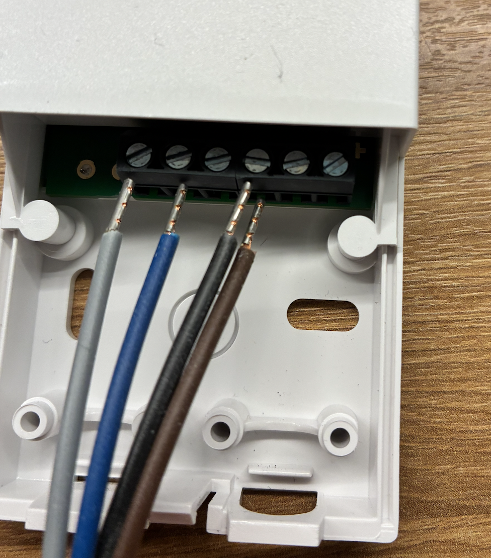

    Et voici les photos
    La chaudière :
    Les cables du récepteur :

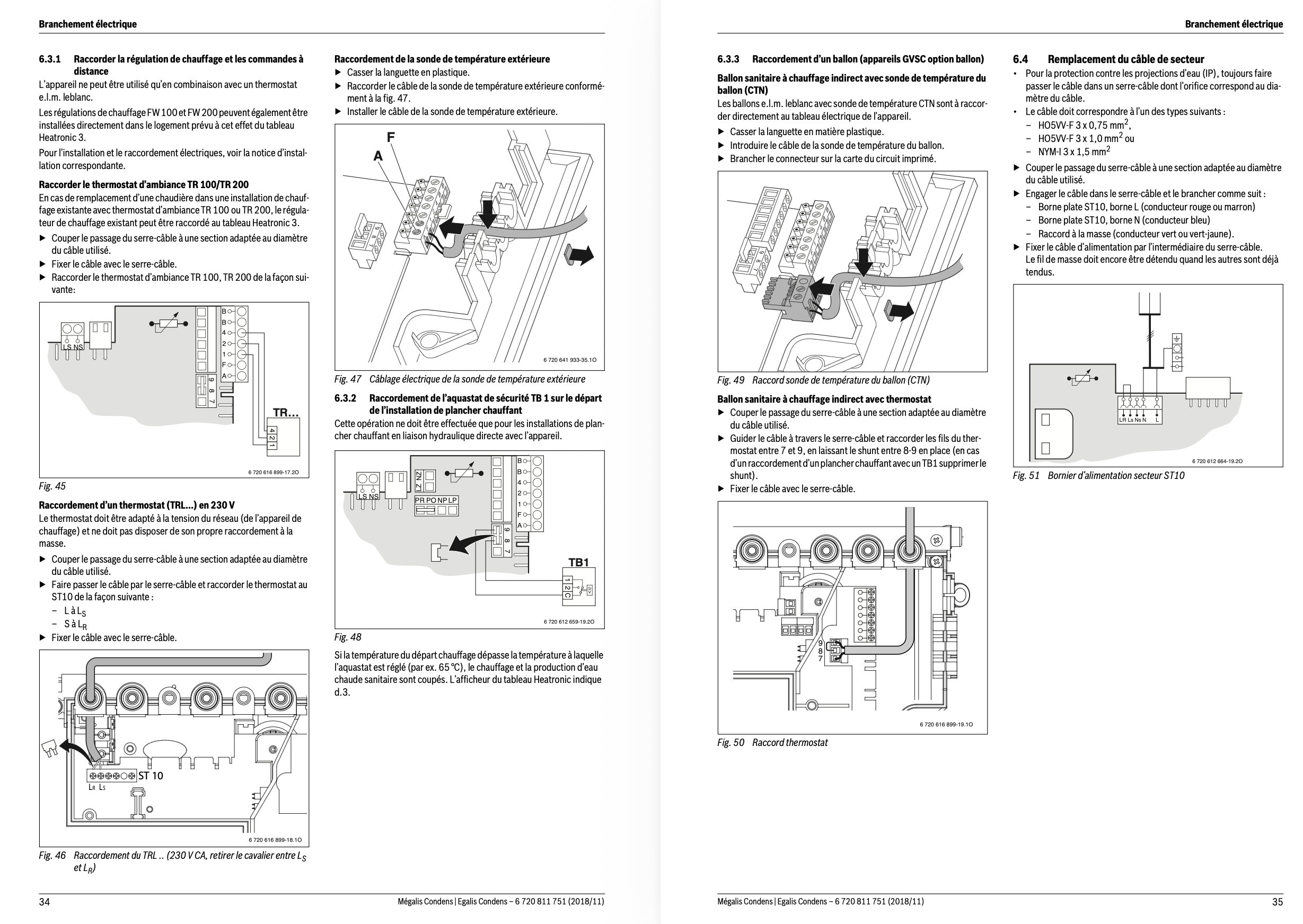

    Et les schémas de la chaudière :

    Bon déjà tu n'as pas le bon produit. Le pack Tybox 5300 et plus particulièrement le récepteur radio RF6050+ est fait pour piloter le moteur d'une vanne.
    Pour une chaudière avec une entrée thermostat contact sec, il faudrait le pack Tybox 2300 avec le récepteur radio RF6000+ que l'on branche en contact sec.
    Il est peut être possible de faire fonctionner le RF6050+ en contact sec mais à la base ce n'est pas fait pour.
    Dans les deux pack le boîtier d'ambiance/thermostat est le Tybox 5101.
    MAIS ce thermostat est de type on/off. Même s'il a une régulation PID, qui est un "on/off amélioré", cela n'est pas bien adapté à ta chaudière à condensation.
    Cela fonctionnerait mais pas de façon optimale. Pour avoir le meilleur confort et le plus d'économie sur ce type de chaudière (à condensation), il faut une régulation modulante selon température extérieure (donc régulation en loi d'eau avec une sonde extérieure) et éventuellement (pas obligatoire mais c'est mieux) un boitier d'ambiance permettant les ajustements fins. Seule la modulation permet d'avoir les températures départ d'eau les plus basses possibles et donc de maximiser la condensation et donc les économies.
    Malheureusement cette chaudière ne gère pas le protocole OpenTherm (elle a un bus HT-Bus) et donc cela limite le choix pour le thermostat.
    Il faut donc soit prendre un thermostat modulant de la marque, par exemple CW100 (+ sonde extérieure), si tu as un seul circuit de chauffage (sinon CW400), soit un thermostat Tado V3+, l'ancien modèle, qui gère, entre autres, le HT-Bus (ne pas prendre le Tado X qui lui ne gère que l'OpenTherm).
    Dans le cas du Tado V3+, la température extérieure est prise automatiquement sur Internet en fonction du lieu d'habitation. Cela évite d'acheter/installer une sonde extérieure mais c'est moins précis et réactif qu'une vraie sonde extérieure. Et la modulation en loi d'eau nécessite maintenant un abonnement mensuel...
    Il y a aussi une autre possibilité. Etant donné que ta chaudière à un régulateur intégré selon température extérieure (à condition d'acheter/installer une sonde !), tu peux l'utiliser pour fonctionner en loi d'eau.
    La loi d'eau ne fonctionne que selon la température extérieure, elle ne connaît pas la température intérieure.
    Si tu as des apports de chaleur (par exemple soleil sur baie vitrée, poêle, …) alors tu peux ajouter un thermostat on/off (comme par exemple le Tybox 2300) pour couper la chaudière au dessus d'une certaine température intérieure.
    Mais inversement, s'il y a un fort vent froid, alors cela refroidit plus le logement et la température d'eau donnée par la loi d'eau peut alors ne pas permettre d'atteindre la température intérieure souhaitée. Même avec un thermostat on/off (comme le Tybox 2300), celui-ci sera en appel de chaleur et commandera donc la marche de la chaudière mais la loi d'eau réglera la puissance de la chaudière à une puissance insuffisante.
    Bref, le mieux c'est loi d'eau avec influence (modérée) d'une sonde d'ambiance.

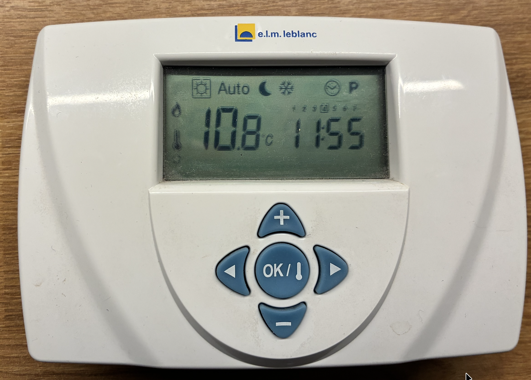

    Le thermostat actuel est un TRL avec modulation de type on/off. Donc avec la solution Tybox, également en on/off, cela ne changerait rien en confort et en économies.

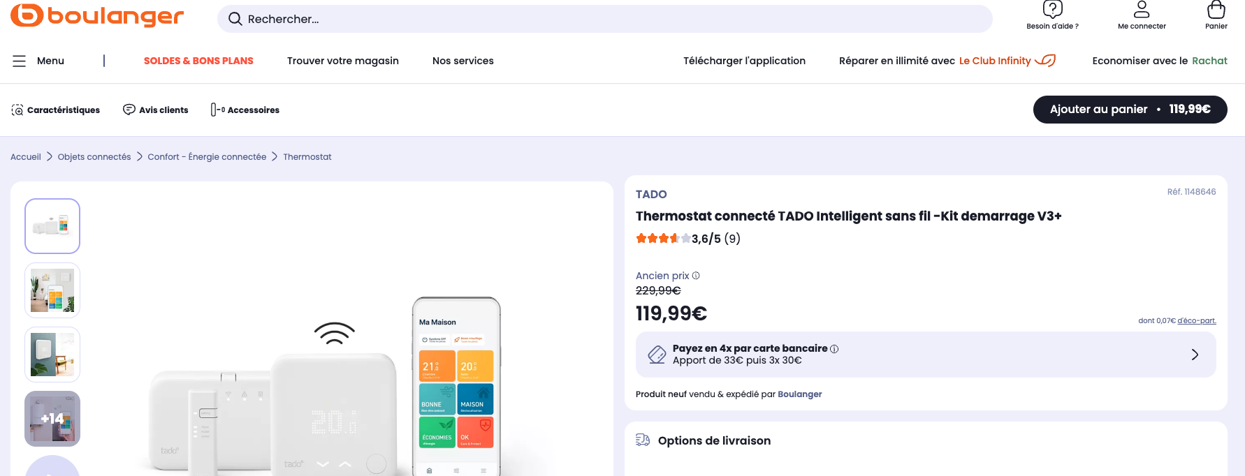

    Vu ton besoin, je te conseille de partir sur la solution Tado kit de démarrage V3+, avec ou sans fil selon si peux/veux mettre le thermostat à l'endroit où les fils de thermostat de la chaudière arrivent ou bien pouvoir positionner le thermostat où tu veux dans le logement.
    Tu peux actuellement trouver le kit complet sans fil à 120€. Attention, le bridge se connecte par câble réseau sur le routeur et il faut donc que ce dernier ait au moins un port Ethernet de libre (ce qui n'est pas forcément le cas si tu utilises un routeur 4G). Attention également à la distance entre d'un côté le bridge et le thermostat et de l'autre le bridge et le module de commande chaudière. Mais c'est du 868 Mhz et donc porte assez loin et traverse plutôt bien les murs.

    moi je n'acheterai rien de plus si c'est pour couper à distance si locataire absent et laissez le choix quand il est présent de chauffer +- fort voir de couper le chauffage.
    donc si c'etait moi je poserai le module récepteur en série (contact 13 ? on ne câble pas L sur 1 et on câble la puissance L 5 N 6 ) https://www.deltadore.fr/data/produc...0_FR-rev01.pdf
    avec le contact sec du thermostat actuel le tout en serie.
    l'ensemble arrive sur le shunt de la chaudière pour faire du ON/OFF (Lr Ls) c'est ce qui permet actuellement de piloter la machine
    si on cable une sonde extérieure AF alors ca fera une loi d'eau en ON/OFF via les paramètres du tableau de la chaudière.
    on peut aussi réduire la puissance de la chaudière à 30% paramètre 1A sauf si c'est un chateau avec 23 radiateurs.

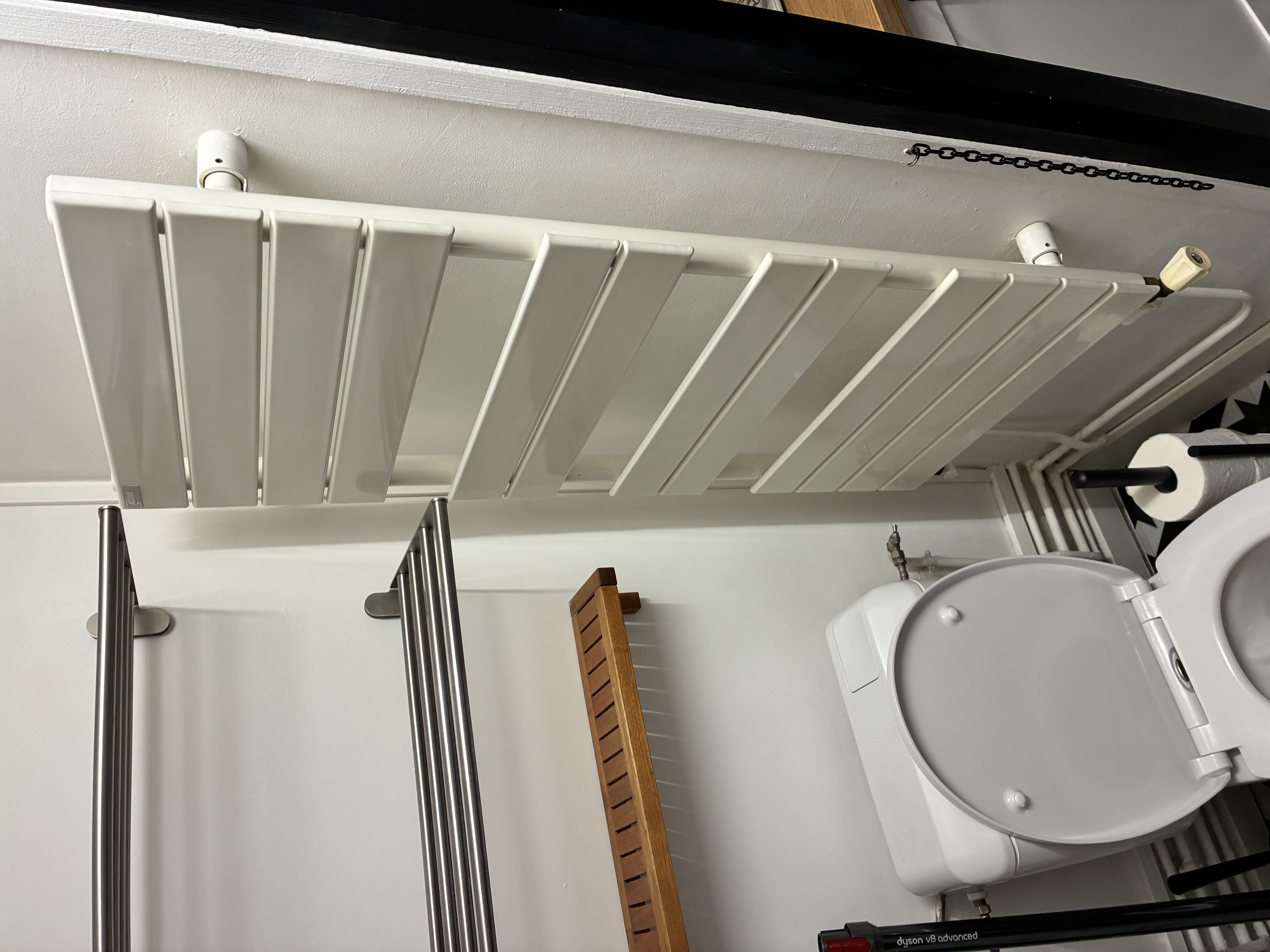

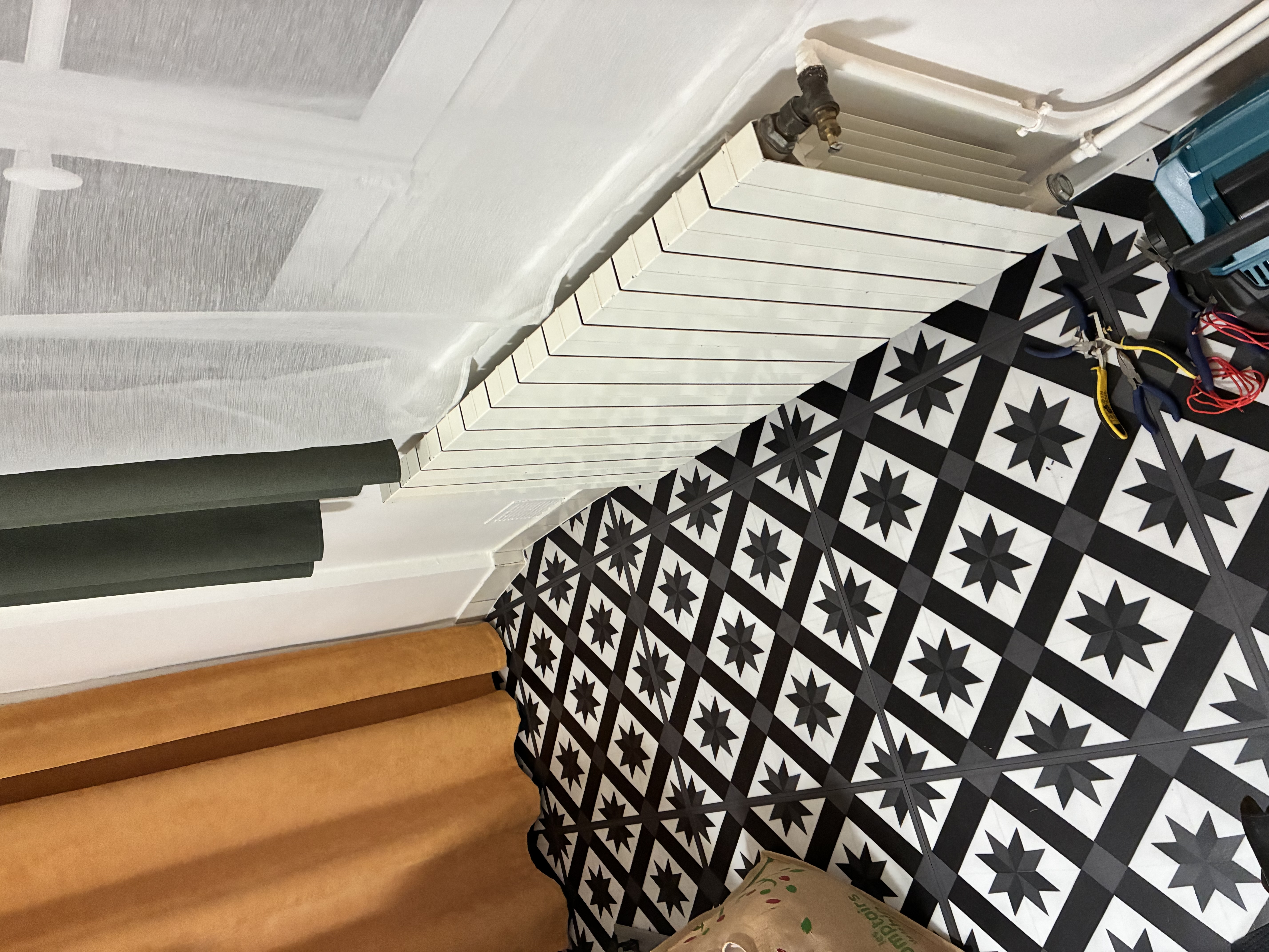

    Pour répondre à ton message @Martin695, tu écris :

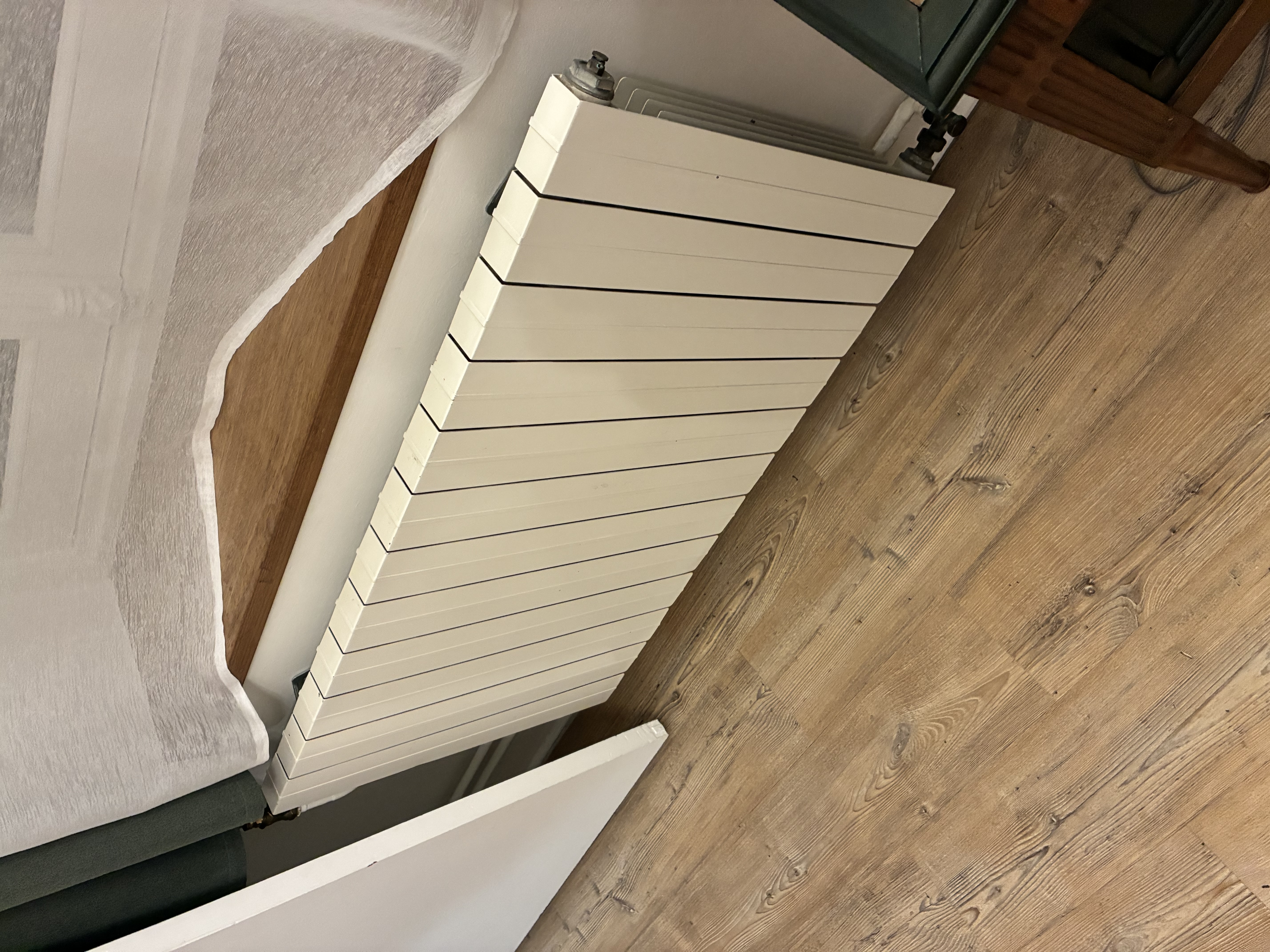

    "nécessite cependant que les radiateurs soient suffisamment dimensionnés. Ne fonctionnera pas avec des petits radiateurs en fonte" : il s'agit d'un studio de 30m2 avec 4 radiateurs :
    --> sont-ils "compatibles" ?

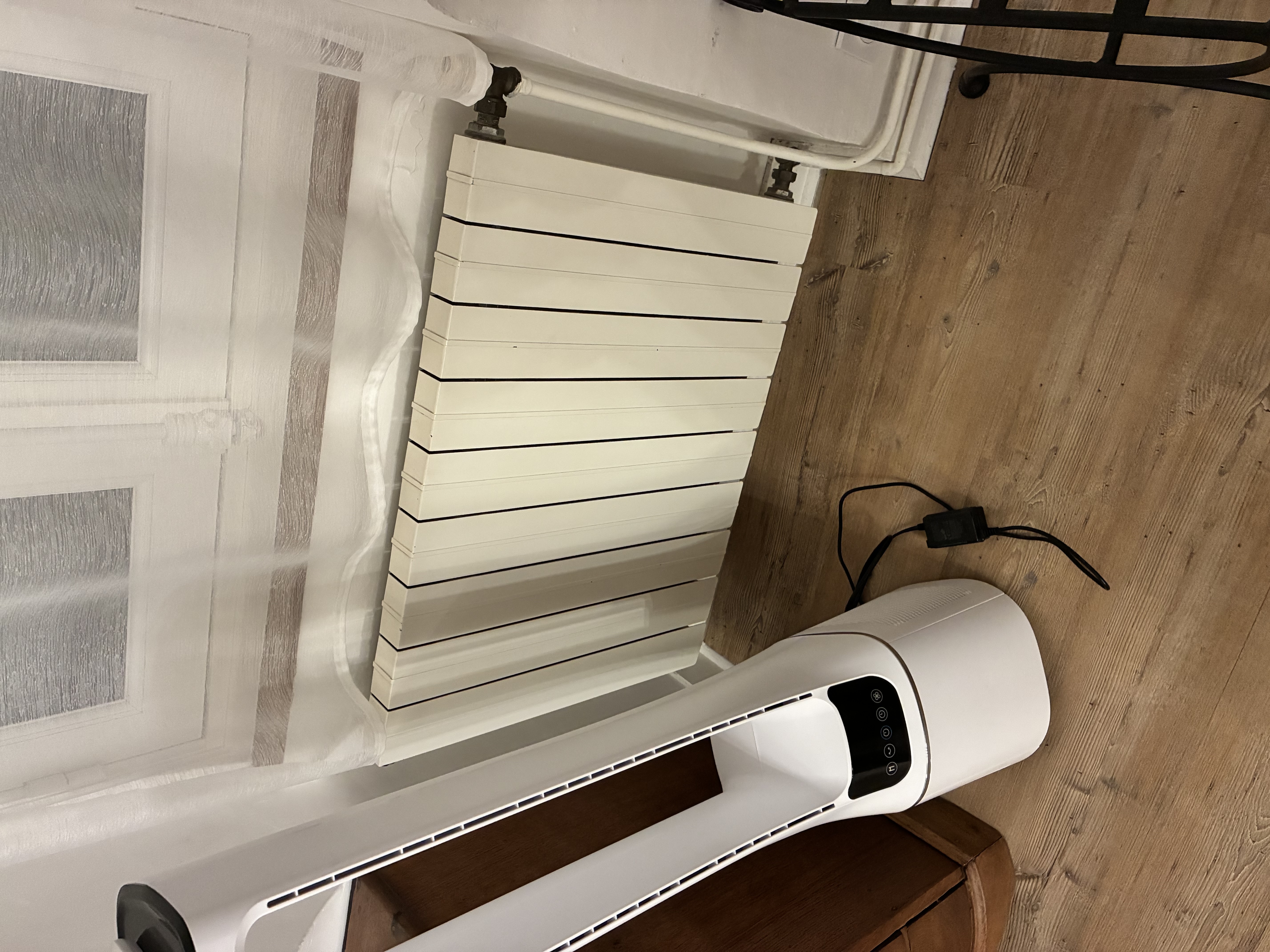

    J'ai mesuré au thermomètre laser des différences énormes entre les divers points de l'appart : 19° dans la cuisine et 16° dans le salon.
    Et je ne parle pas de prise de mesure directe sur murs séparant de l'extérieur.
    Malgré un remplacement des fenêtres l'année dernière, cet appart ancien doit être proche d'une passoire thermique.
    Nul besoin de programmation style nuit-jour, trop complexe pour les voyageurs, ce qu'ils veulent c'est qu'il fasse bon … nuit et jour

    Côté chaudière tu devras donc brancher les deux fils sur les bornes B B (en haut à droite sur le connecteur gris sur ta photo).
    Du côté du kit d'extension Tado, cela sera sur les bornes - et +
    Il n'y a pas d'ordre pour les fils (le - sur un des deux B de la chaudière et le + sur l'autre B).
    L'ancien thermostat devra être débranché. Il doit théoriquement être branché sur les bornes Lr Ls (connecteur vert à gauche sur ta photo).
    Il est fort possible que tu ais besoin de mettre un shunt (un petit fil reliant directement Lr et Ls entre eux)
    Si après installation/configuration la chaudière ne démarre pas (force par exemple 25° pour être sûr de faire démarrer la chaudière), alors le shunt est nécessaire.
    Pour toutes les manipulation sur la chaudière, pense à la débrancher électriquement....
    Pour la configuration du Tado, au niveau du thermostat, il faudra penser à activer le contrôle de l'eau chaude (HW à l'écran), ce que permet le mode bus (pas le mode on/off), et pour le protocôle sélectionner D17 = HT-BUS (le protocôle bus de ta chaudière).
    Après, les réglages/programmation se feront sur l'application mais tu pourras toujours modifier la température cible directement sur le thermostat.

    "L'ancien thermostat devra etre débranché" : je crois voir un fil noir sur LR et un rouge sur LS (je me base sur mes photos car l'appart est occupé actuellement)
    Nom : Capture d’écran 2026-01-17 à 17.40.52.jpg
Affichages : 274
Taille : 204,4 Ko
    J'imagine que ces deux fils sont reliés à un émetteur présent nativement dans la chaudière car actuellement c'est un thermostat sans fil qui la pilote.
    Du coup je ne les laisse pas pendre dans la chaudière ? je mets un Wako sur chacun d'eux ?
    Donc je teste dans shunt et si pas de démarrage de la chauffe j'en ajoute un.
    Ton thermostat actuel doit être un TRL 7.26 RF. Tu dois donc avec un récepteur radio externe à la chaudière (qui sera remplacé par le kit d'extension radio de Tado) qui doit être branché sur LR Ls et également Ns. Cela sert à la fois à alimenter électriquement l'actuel récepteur radio (fils marron et bleu) et faire le contact sec (fils rouge et noir).
    Tu débranches donc les quatre fils (le noir qui est sur LR, le rouge et le marron qui sont sur Ls et le bleu qui est sur Ns).
    Attention à ne pas débrancher les fils sur N et L, c'est l'alimentation de la chaudière.
    Tu va ensuite devoir mettre un shunt/pont entre LR et Ls (sauf si, détectant un "thermostat bus" sur B B, la chaudière ignore Lr Ls mais j'en doute fort)
    "sélectionner D17 = HT-BUS " : c'est un affichage sur sur le thermostat Tado ?
    Oui, dans la procédure d'installation à un moment tu devras sélectionner (avec les flèches) D17 sur le thermostat
    Puis lorsque ça fonctionne bien ainsi, je connecte sur ma box le module et je tests le pilotage depuis l'application ?
    Dans l'ordre tu vas :
    1) brancher le kit d'extension à la chaudière
    2) connecter le bridge à ton routeur. Son alimentation se fait en USB. Si tu as un port USB libre sur ton routeur, et à condition qu'il délivre un courant assez puissant, tu peux l'utiliser.
    3) jumeler le kit d'extension au bridge
    4) jumeler le thermostat au bridge
    5) faire la configuration (en particulier du D17) sur l'écran du thermostat
    Tu dois normalement être guidé pas à pas
