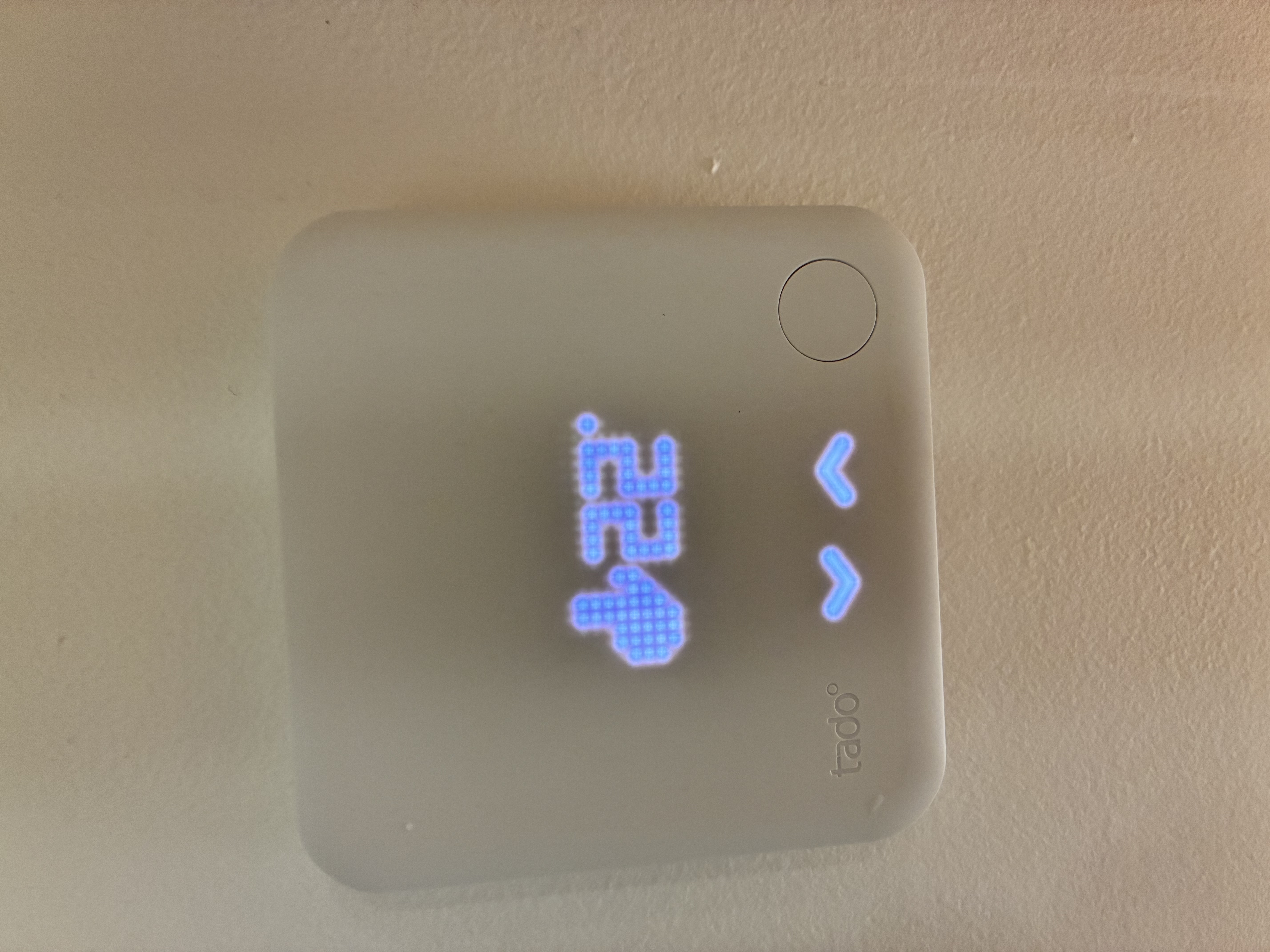

    - j'ai mis hier soir une consigne à 16°C alors que l'appart était à 22°C à l'emplacement du thermostat , et je suis cela depuis l'application : malgré une gelée blanche cette nuit, à cette heur l'appart est toujours à 16,5°C
    - j'irai ce soir mesurer les températures réelles de chaque pièces, et remonterai à 20°C pour me rendre compte du temps que cela demande

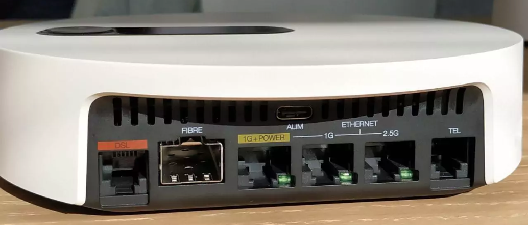

    En attendant, voici quelques photos:
    - du bridge connecté sur le port 2.5G de la box (à ne pas faire donc), ensuite j'ai branché sur le port 1G

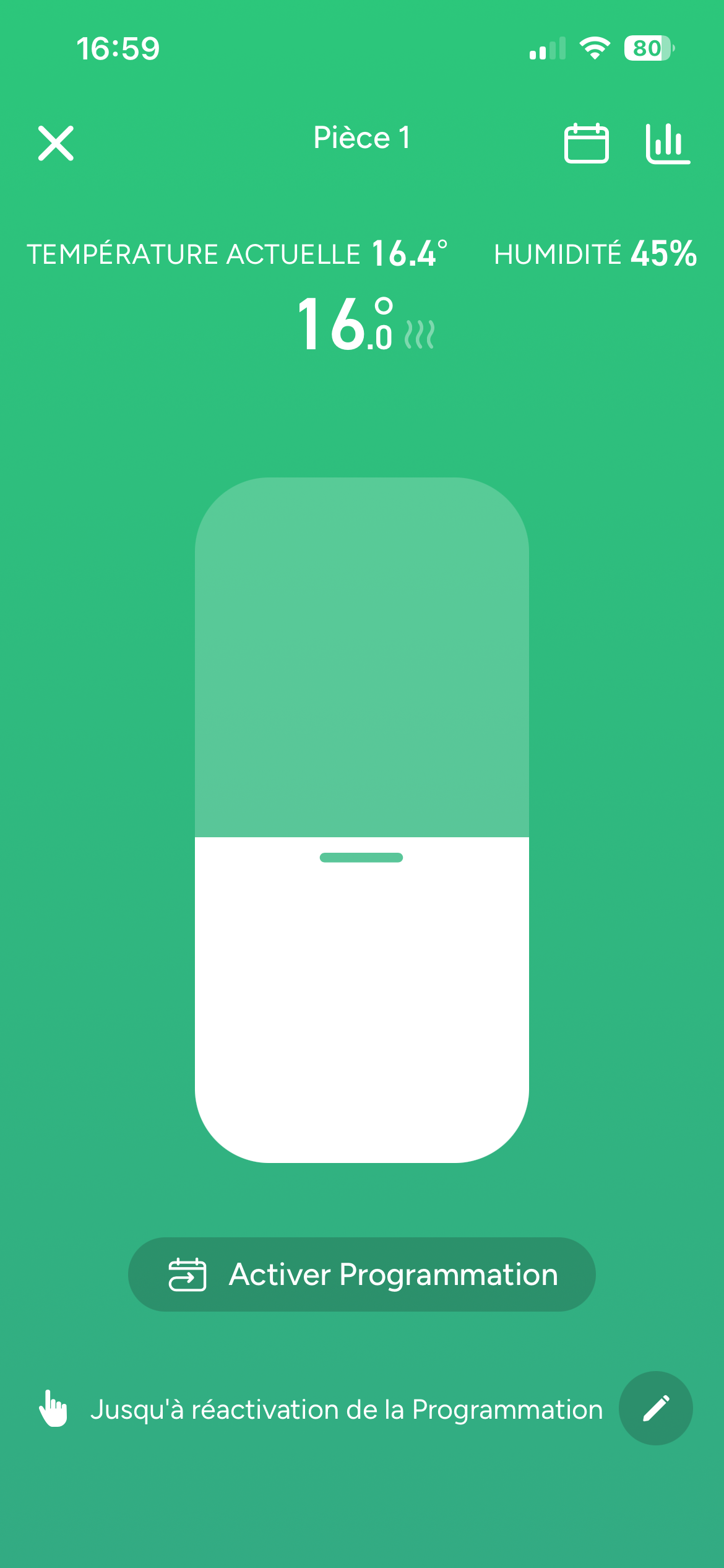

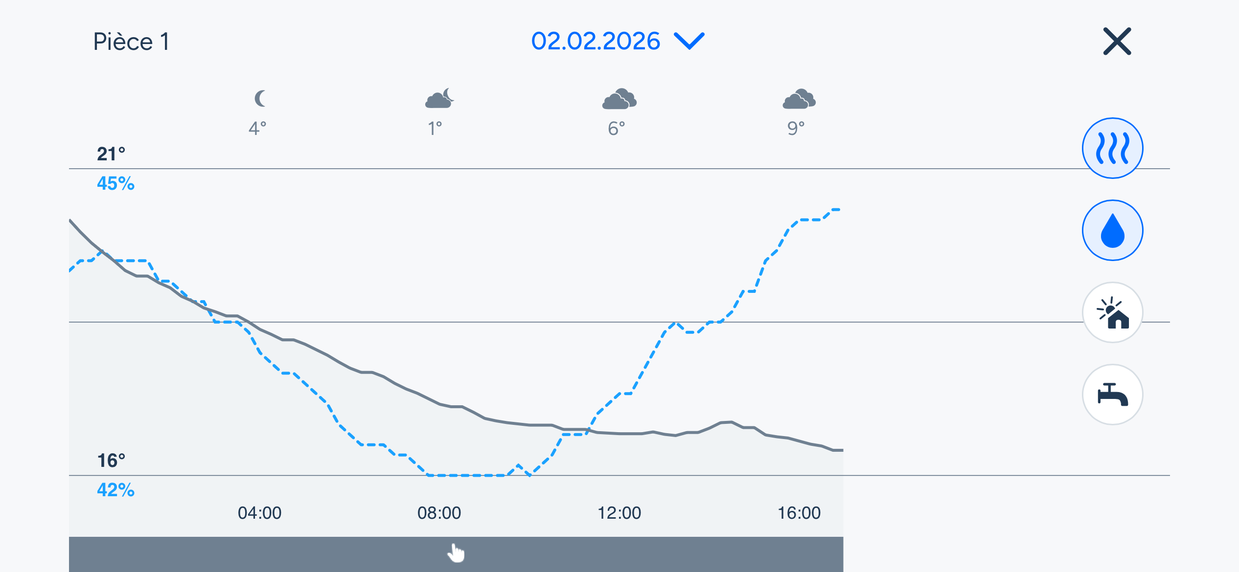

    - de ce que me donne l'application actuellement
    Ce qui m'a surpris hier, c'est qu'il faisait 22°C à l'emplacement du thermostat , j'avais mis comme consigne sur le thermostat 16°C, et pourtant l'indicateur sur la chaudière marquait 63°C.
    n standard, sans l'option Auto Assist, c'est de la modulation sur température intérieure mais améliorée dans le sens où, prenant la température extérieure sur Internet, il va aussi faire de l'anticipation en démarrant la chauffe plus au moins tôt en fonction de la température extérieure. Ce n'est pas donc pas que du réactif (je constate qu'il ne fait pas assez chaud, j'augmente de la puissance) mais, dans le cadre des programmations, dire par exemple : je veux 20° à 18h00 et d'avoir effectivement les 20° à 18h00 (et non d'attendre 18h00 pour commencer à chauffer), quelle que soit la température extérieure, car il va aussi "apprendre" l'inertie du logement.

    je vais programmer une température de confort 24h avant l'arrivée du voyageur suivant, et je vais voir comment si la consigne est bien a
    Grace à la fonction d'anticipation du Tado, tu n'as pas besoin d'anticiper par toi même (par exemple, mettre la température de confort 24h avant).
    Si tu veux 20° à 18h00, tu programmes 20° à 18h00 et il va se débrouiller, selon la température intérieure actuelle et la température extérieure pour démarrer la chauffe au bon moment pour atteindre 20° à (environ) 18h00. Par expérience, cela fonctionne bien.
    Cependant, le Tado a besoin pour cela d'appendre les caractéristiques/l'inertie de ton logement. Il va donc avoir besoin de plusieurs jours au début pour cela.
    L'anticipation ne fonctionnera donc bien qu'au bout de plusieurs jours. Au tout début, anticipe donc par toi même. Par exemple si tu veux 20° à 18h00, programmes le plutôt à pour 16h00.
    Attention, pour que cela fonctionne il faut que "Démarrage anticipé" soit activé au niveau des paramètres dans l'application.
    Pour rappel, le locataire pourra modifier temporairement la température cible directement sur le thermostat mais c'est toi qui décide, sur l'application, de la durée de la modification : jusqu'à la prochaine plage programmée, pour une durée fixe (par exemple 2 heures) ou "indéfiniment" (jusqu'à réactivation de la programmation)
