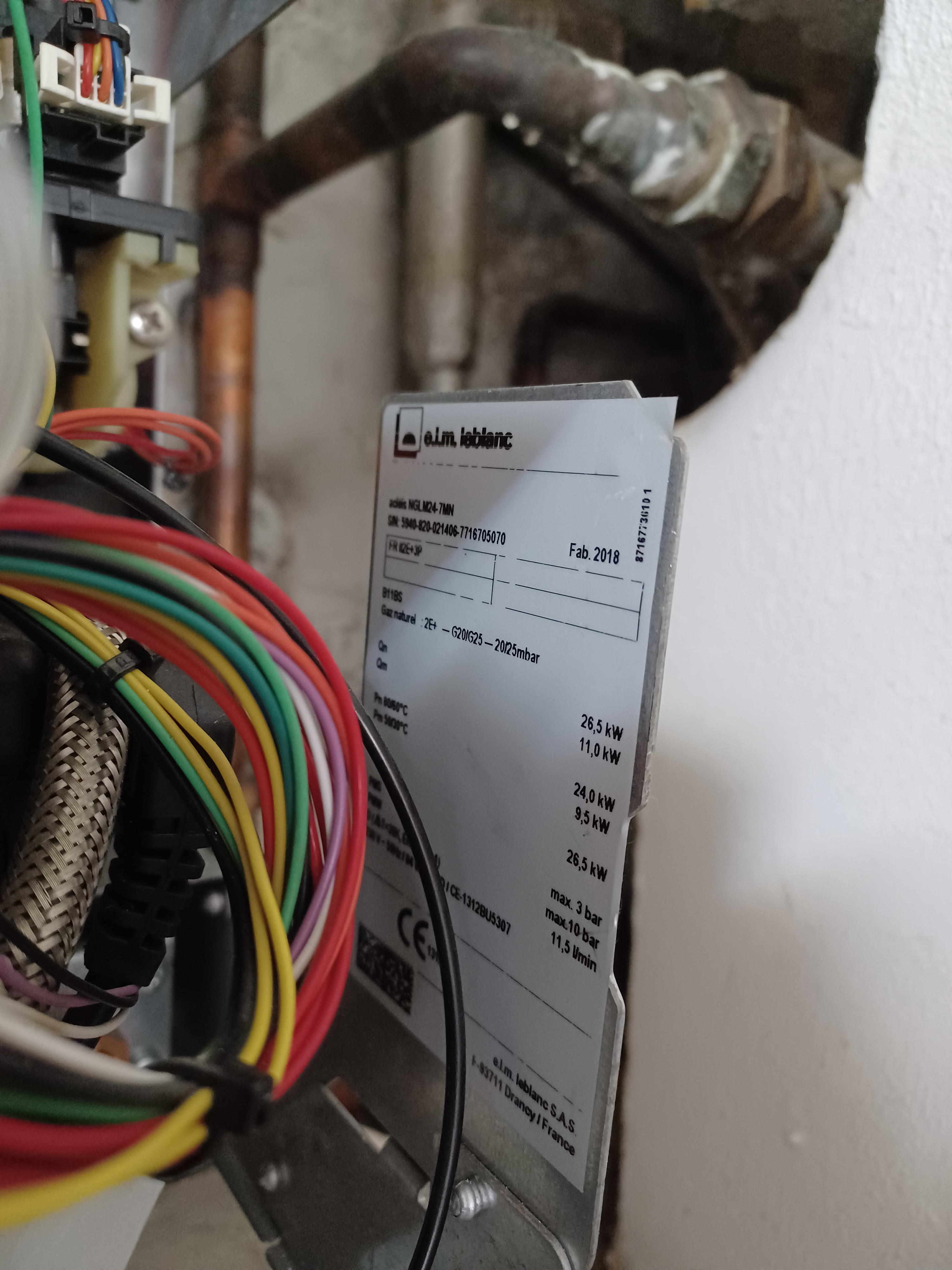

    Nous venons de changer le coude d'évacuation des fumées sortie chaudière. Depuis a plusieurs reprise (temps aléatoire)
    la chaudière se met en alarme 60(Débordement au niveau de la buse coupe-tirage).
    J'ai aspiré la chaudière niveau haut de part et d'autre de la sortie d'évacuation des fumées mais cela a recommencé??
    Auriez-vous une solution ou une idée à me soumettre.
    Cordialement.
    Julien.

    pouvez vous donnez :
    - photo du tableau électrique car il y a une incertitude sur la référence de la chaudière...
    - photo de la fumisterie pour bien voir le raccordement et le mur ou le plafond.
    - la référence à 10 chiffres 77XXXXXXXX
    ca fait combien de temps qu'un technicien n'a pas fait une révision complète ?

    Re : Chaudiere Acleis NGLM24-7M (7S 7M5)
    Voilà une photo de la plaque signalétique.
    La chaudière a été révisée vers la mi 2025.
    J'ai vu sur le net qu'il pourrait s'agir du CTN Spott (sonde)??
    Julien.
    - photo de la fumisterie pour bien voir le raccordement à la chaudière et le mur ou le plafond où arrive le conduit de raccordement.
    votre chaudière :
    https://www.catalogueinteractif.elml...ct?Id=43033340
    c'est un conduit individuel ou collectif en immeuble ?
    Citation Envoyé par juloujulou Voir le message
    La chaudière a été installée en 2018 et tout était conforme.Le vase d'expansion changé en 2023 et nettoyage de l'échangeur
    à plaques également.
    bonjour alors je vais vous dire une chose c'etait en 2018 strictement interdit d'avoir installée cette chaudière dans votre pavillon.
    et c'est vraiment un sacré installateur qui l'a fait en 2018.
    cette chaudière est destinée uniquement dans un logement avec un conduit shunt où la dérogation permet de déroger à la réglementation européenne.
    sans photos je pense très probable aussi que la fumisterie est NOK...
    Encore des inepties......
    Lis bien la notice Proffesseur.......: https://fr.scribd.com/document/54779...eis-Nglm-24-7m
