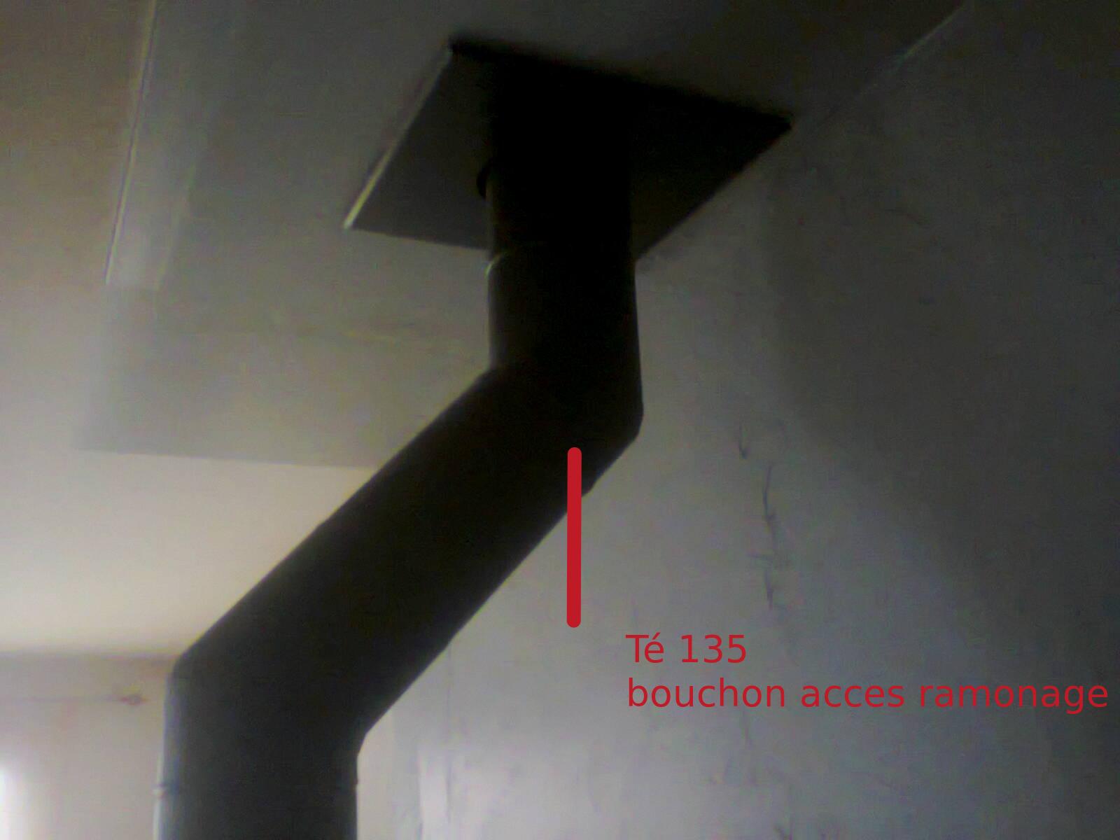

    j avais penser installer un té 135° avec un acces pour reucuperer le bistre qui tombe sur le haut du four du poele et fini par bouché l evacuation des fumées
    et / ou
    isoler la sortie du conduit au toit avec de la laine de roche ou tout le conduit avec des billes argiles/vermiculite a metrre entre boisseau et tubage ?

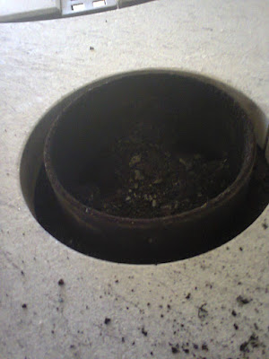

    Le poele fait 8kW et on fait un feu de 2-3h par jour pour rechauffer le salon et les pierres d accumulation. En theorie pas de feu reduit. Je ramone une fois par mois avec moins d un litre de bistre. Le probleme c est que le bistre qui tombe s accumule directement sur la sortie du poele
    Nom : té 135.jpg
Affichages : 221
Taille : 90,8 Ko
    Un té permetrait que le bistre ne tombe plus directement dans le poele ?
    Le fait d isoler avec de la laine de roche aluminium les dernier metre de conduit a l exterieur de la maison pourrait ameliorer le tirage et reduire se phenomenes de condensation ?

    Après, on verra. Evidemment, un té permettrait de récupérer le bistre, mais correspondrait à la politique de l'autruche. 1 litre de bistre par mois avec si peu d'utilisation, ça me semble beaucoup... Il faut chercher et comprendre avant d'agir.

    Ton installation combine une puissance de 8kW avec une sortie 130mm ce qui n'est pas très courant et une hauteur au dessus du poele<5m
    En solution tubé/ventilé il faudrait:
    raccordement en 130;diminuer le conduit à 125mm et avoir + de 5m
    en solution isolé,il faudrait:
    raccordement en 130mm puis conduit isolé en 130 et + de 5m;
    donc pas facile à résoudre!
    UN Y à 135° facilite la récupération;
    cdlt
    ps:un poele de cette puissance avec une installation conforme se ramone une ou deux fois/an et on récolte un litre maxi;

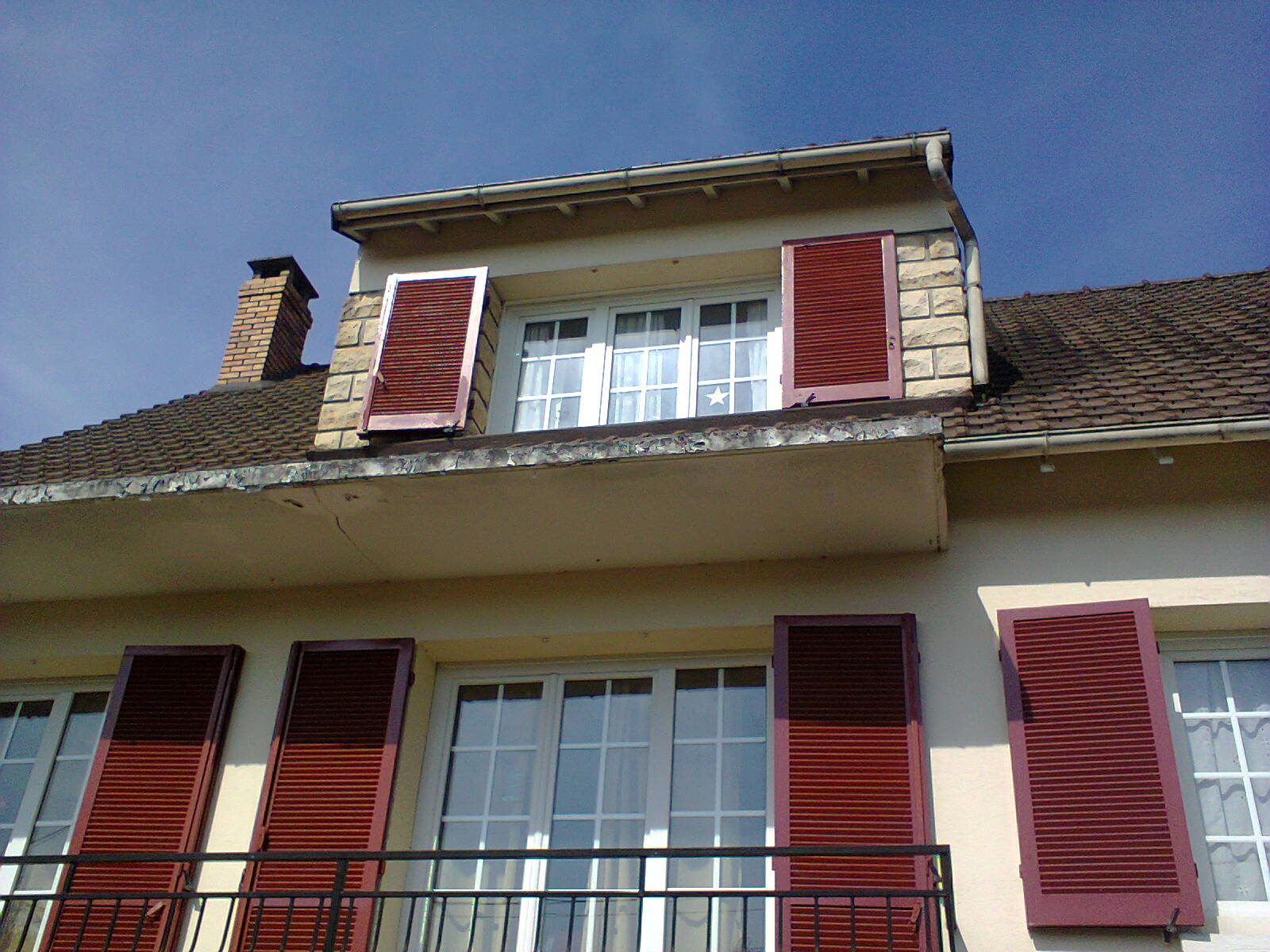

    En regardant de plus près la photo §4 on voit un autre élément perturbateur dans la zone du conduit:le chien assis>surélever le conduit;
    cdlt
