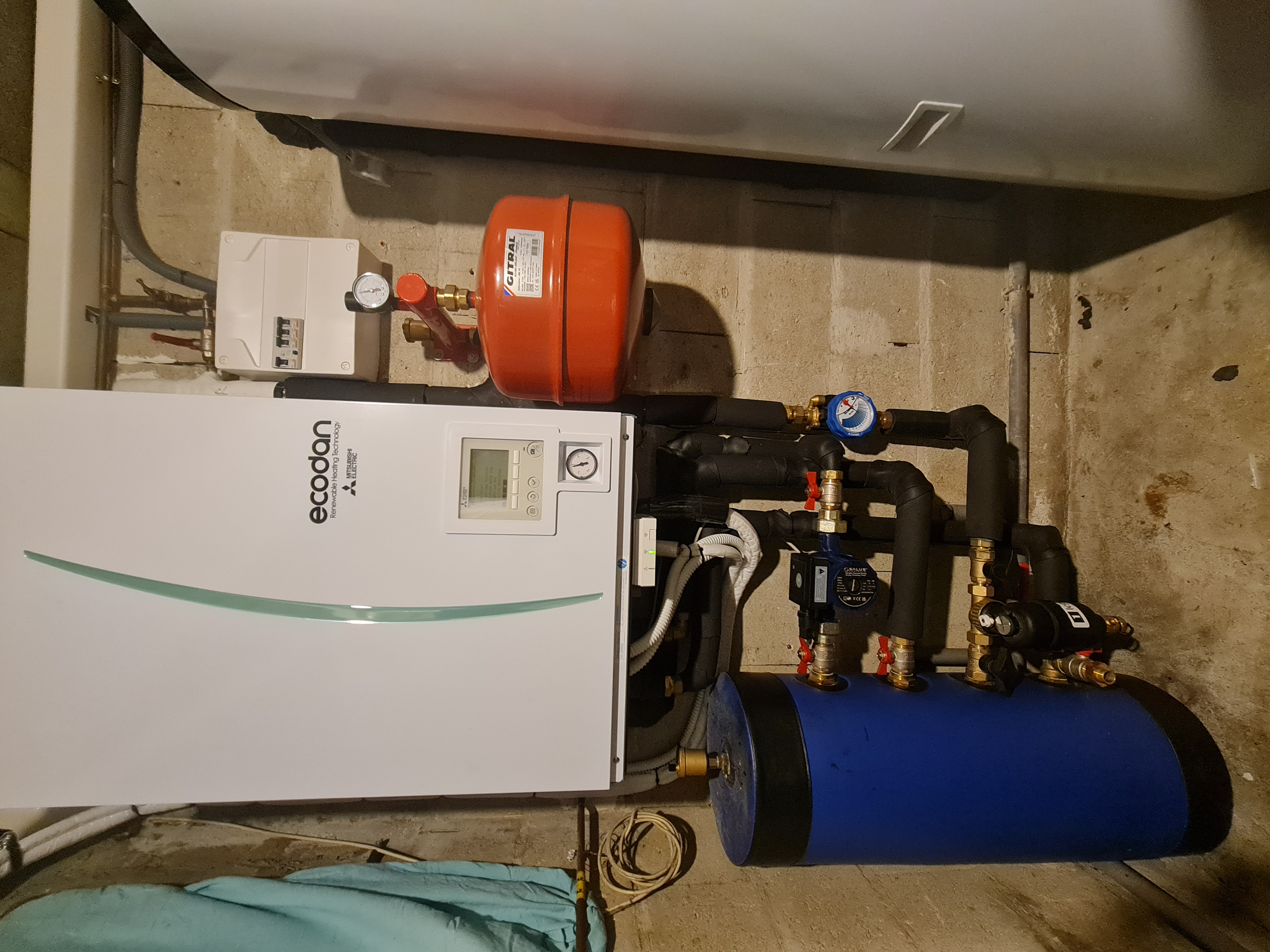

    votre installation on peut voir une photo de la bouteille et des accessoires à coté ?

    Ci-joint une photo de l'installation. Nom : 20250105_210755.jpg

    bonsoir je n'ai pas vu d'anomalie sur les branchements de la bouteille et le reste.juste la pression un peu élevée mais probablement l'installation est déjà chaude un cop moyen de 3.35 en décembre c'est quand même pas si mal, vous êtes bien chauffé ?
    ne pas oubliez une chose vous avez que 25 l dans la bouteille l'installation est plus grande donc ne pas croire que vous allez chauffer la maison avec 25L donc ca ne sert à rien de faire fonctionner plus que nécessaire le circulateur les radiateurs chauds se refroidissent et les tubes aussi.
