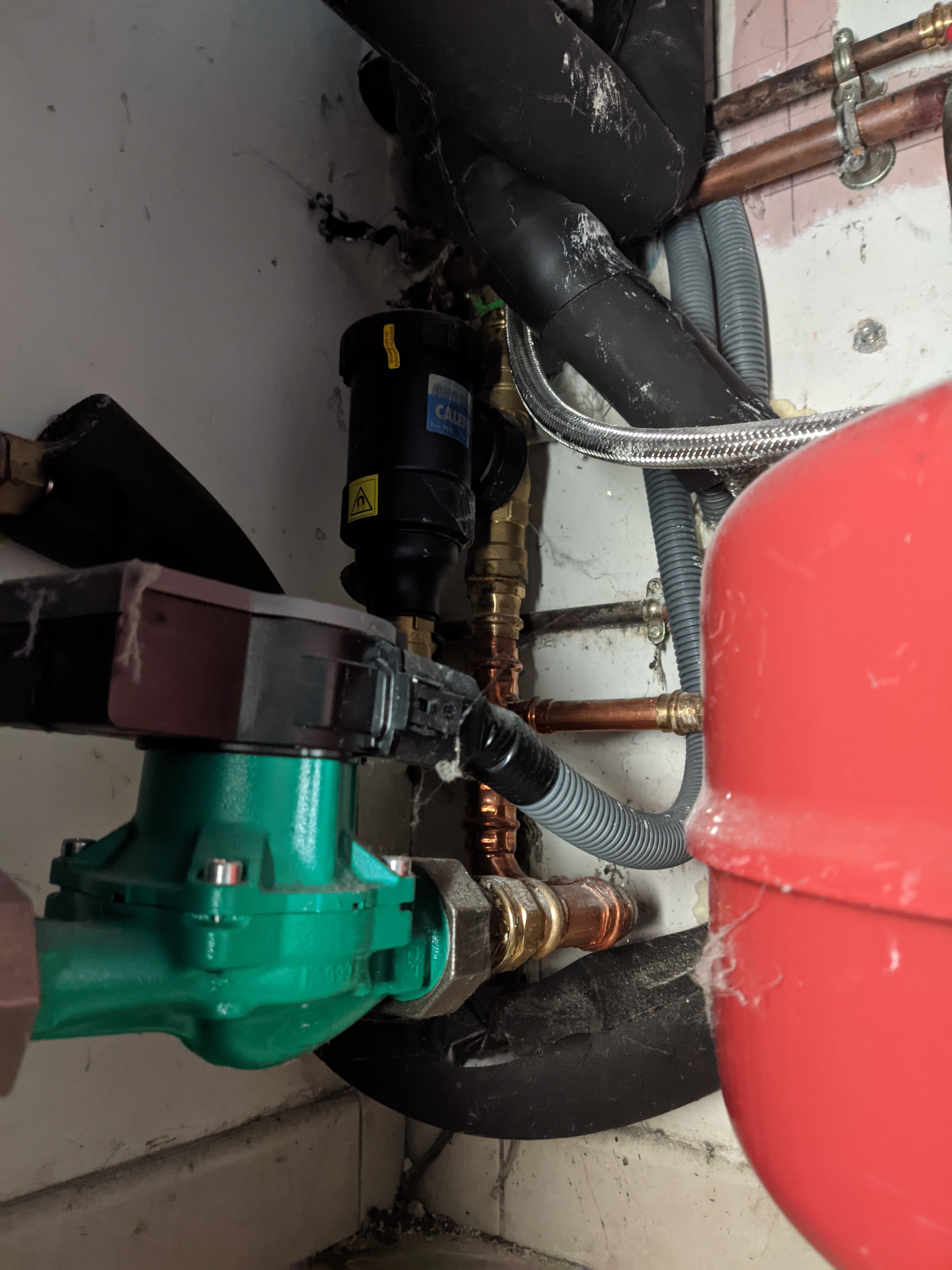

    Je mettrai demain des photos de l'installation car sur ce point aussi je pense qu'il y a pas mal à redire.

    Voici quelques photos de l'installation.

    bonsoir je valide 100% des réponses de martin95.
    je suis estomaqué de la présence d'un ballon tampon lorsque la machine est inverter...
    après la lecture des photos ce n'est pas un ballon tampon mais une bouteille de découplage hydraulique.
    je ne comprends pourquoi il y a une catégorie de chauffagistes qui posent les vases d'expansion au ras du sol, on ne peut plus les regonfler !!!
    Dernière modification par racard ; 30/12/2024 à 22h53.
    Re : Bonne utilisation et programmation d'une PAC
    c'est possible d'avoir 2 photos de la bouteille prise de face pour voir les conduites à gauche et à droite ?
    je vois une anomalie majeure.
    il faudrait indiquer où sont les conduites départ et retour chauffage (j'ai vu un circulateur chauffage).

    kalahaine
    Merci encore pour toutes vos réponses et vos conseils.
    Je vous avoue que je me sens un peu démunis devant ce système que j'essaie d'apprivoiser mais que j'ai un peu peut de foutre en rade. Et en même temps il faut que j'agisse car nous n'avions pas franchement budgété le montant aussi élevé des factures d'électricité actuelles.
    Quelques photos supplémentaires. Accrochez-vous, les mecs ont fait des nœuds avec le cuivre.
    merci pour les photos.
    lorsque les radiateurs fonctionnent en régime stabilisé (attendre 30mn si c'est une reprise de chauffage).
    pour le savoir les radiateurs fonctionnent cela signifie que le circulateur vert sur la photo fonctionne.
    j'ai une question :
    en mettant votre main quel est le tube le plus chaud (départ chauffage) le tube du circulateur vert ou le tube opposé situé à coté de l'étiquette de classe énergétique avec les barres vertes jaune rouge) ?
    ne pas utiliser de thermomètre IR n'utiliser que votre main
    rebonjour
    votre bouteille est a reprendre elle est mal installée, le couplage de la PAC me suffit pour constater l'anomalie, il faut néanmoins identifier le départ et retour chauffage pour faire le travail correct de remise en bon état de fonctionnement.
    il faut contacter un chauffagiste compétent et lui indiquer que vous consommez trop d'électricité vous le laisser analyser votre installation et ensuite il vous fera une proposition, si le chauffagiste a identifier que la bouteille est mal raccordée il vous démontrera sa compétence dans le cas contraire inutile de le choisir.
    je peux juste vous dire cela :
    on peut très bien faire les branchements en opposition comme chez vous ou bien raccorder du même coté la PAC et le coté opposé le chauffage.
    si vous avez les compétences en bricolage et l'aptitude a faire le travail alors il faut dire ce que vous vous sentez capable de faire et on pourra vous guider.
    le réglage de la loi d'eau et les paramètres je laisse cela à la notice d'installation il suffit de la lire avec attention.
    bon courage et bonne fin d'année.
    Martin695
    On ne doit pas toujours avoir le primaire/PAC d'un côté et le secondaire/chauffage de l'autre ?
    A la vue des premières photos, et en particulier PXL_20241217_224827219.jpg, j'ai également cru que les branchements étaient en opposition.
    Mais maintenant en voyant PXL_20241218_094255651.jpg, le retour PAC, que l'on voit partir sur la droite au niveau de la PAC, repasserait derrière la bouteille pour finalement être branché en bas à gauche de la bouteille. Un peu bizarre mais pourquoi pas.
    Citation Envoyé par Martin695 Voir le message
    non pas forcément il y a la règle hydraulique à respecter pour le débit dans la bouteille (section de la bouteille, débit et section des conduites).
    il y a la règle élementaire que l'eau chaude monte en haut...
    on doit prendre le retour PAC le plus bas possible dans la bouteille et idem pour le retour chauffage.
    le départ chauffage le plus haut possible et idem pour le départ PAC.
    la bouteille est présente pour avoir un débit pac différent du débit chauffage, c'est pour cela que l'on appelle cela une bouteille de découplage hydraulique ou bouteille casse pression.
    donc on peut mettre d'un coté la pac ou bien être en opposition, le débit dans la bouteille sera toujours présent.
    ici la règle que l'eau chaude monte n'a pas été respectée...
