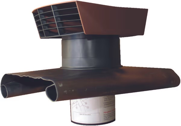

    Salut à tous, j'ai installé une tuile à douille universelle avec une partie en plomb que l'on vient mouler sur les tuiles pour l'étanchéité.
    La question que je me pose c'est que le chapeau est aéré sur son devant et derrière alors n'y a t'il pas un risque que l'eau s'y infiltre lors de grosse pluie ou d'orage?

    Ca ressemble à quoi ?
    Didier58340
    Re : Tuile Vmc plomb
    Nom : 520008.jpg
Affichages : 338
Taille : 27,9 Ko
    une grille d'aération devant et derrière.
    invite43492322
    Salut à tous,
    si les ventilations sont dans le sens de la pente et vu d'ici il y des chances que ça rentre en coulant le long de la grille côté haut, quelque soit la quantité de pluie, mais on ne voit pas le détail à l'intérieur de la douille. Tu dois avoir les infos de pose dans la doc technique.

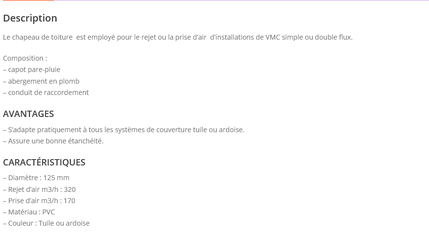

    Didier58340
    Nom : Screenshot 2025-02-10 at 09-38-10 Chapeau de toiture – Autogyre.png
Affichages : 291
Taille : 33,9 Ko
    voici les détails du fabricant....
    invite43492322
    Ce n'est donc pas une sortie de ventilation naturelle, le souffle de la vmc va limiter en partie la possibilité d'entrée d'eau, mais dans le doute je mettrai les grilles perpendiculaires à la pente.

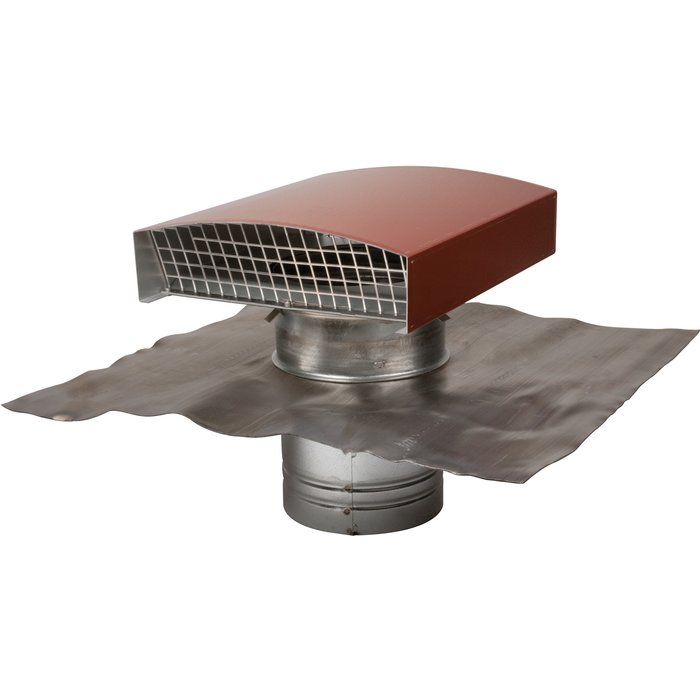

    Didier58340
    Nom : 8947.jpg
Affichages : 301
Taille : 32,8 Ko
    en fait voici la bonne image , comme on peu le voir il y a une ventilation devant et exactement la même derrière pour ce qui est d'une vraie tuile à douille je cherche auprès de plusieurs fournisseurs et aucun ne trouve mon modèle de tuile (Huguenot pargny) la toiture est de 1965!! à savoir qu'une tuile à douille complète on est proche des 100 euro.
    Citation Envoyé par Didier58340 Voir le message
    L'axe des grilles doit être horizontal, et il n'y a pas vraiment de "devant" "derrière".
    invite43492322
    c'est déjà moins risqué que l'eau y rentre vu la forme de la dernière image, mais toujours les sorties perpendiculaires à la pente
    Didier58340
    ok je me demandais si je pouvais boucher la sortie arrière? c'est par elle qu'il y a le plus gros risque que l'eau rentre!
    Didier58340
    En fait c'est peut être moi qui me trompe depuis le début, j'ai mis ce chapeau dans le sens de l'image avec une sortie haute et basse il faut la mettre avec les grilles gauche droite ou je me trompe!
    As-tu bien lu ?
    Il n'y a ni d'avant ni d'arrière et le risque est réparti selon le sens du vent
    invite43492322
    il n'y a pas de sortie haute et basse, il faut que les grilles soient perpendiculaires à la pente = vue du bas grilles vers la droite et gauche
    Il faut que les grilles soient libres pour que le vent ne puisse pas s'engouffrer dans la vmc.
    Didier58340
    ok bien compris encore Merci
    Déjà on ne sait pas quelle est la hauteur ( en cm) entre la grille (bas) et le " socle ".
    L'eau ne pourrait rentrer qu'avec un vent violent pratiquement à l'horizontale !
    D'ou viendra le vent , par derriére , par devant , par les cotés...bien malin celui qui pourra le dire.
    Donc choisir une option de "bouchage"...c'est un peu aléatoire !!
    si tu craint une entrée d'eau ('du au vent) tu pourrais rajouter une casquette des deux cotés. Casquette
    dirigée vers le bas.
    Hauteur demandée ...inconnue pour l'instant ! Commençons par là !
