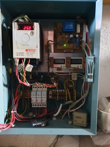

    J'ai une PAC sur nappe en fait.
    Quelle est la puissance de ta pompe à eau sur nappe ?
    J'ai une 3/4 cv régulée en vitesse en fonction de la température d'entrée 14° et de rejet 10°, si le système t’intéresse ?
    bobflux
    Re : Installation et mode de chauffage
    Oui ça m'intéresse, j'ai un peu trop de débit. Tu as mis un VFD dessus ?
    Positron1

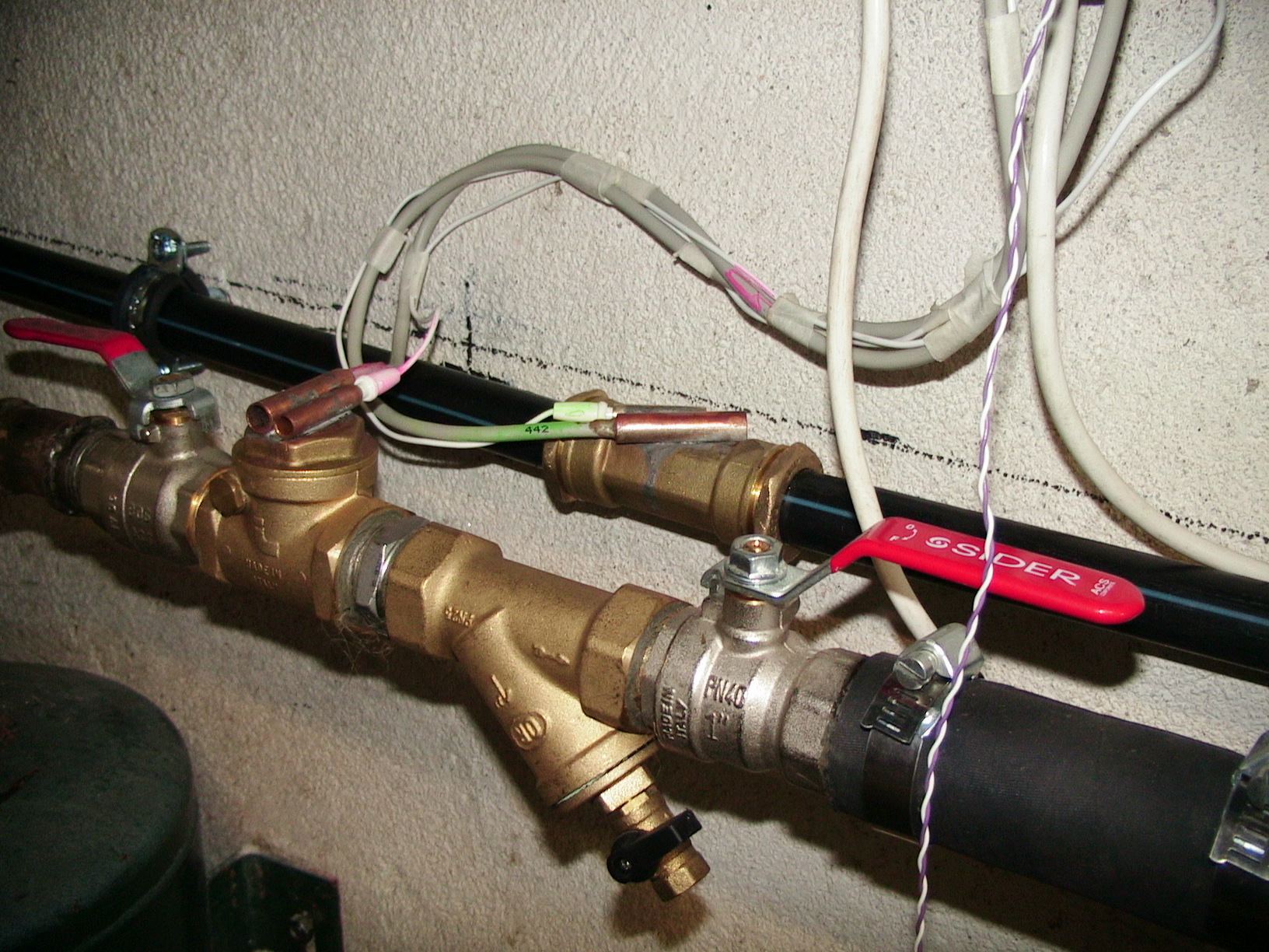

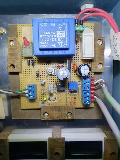

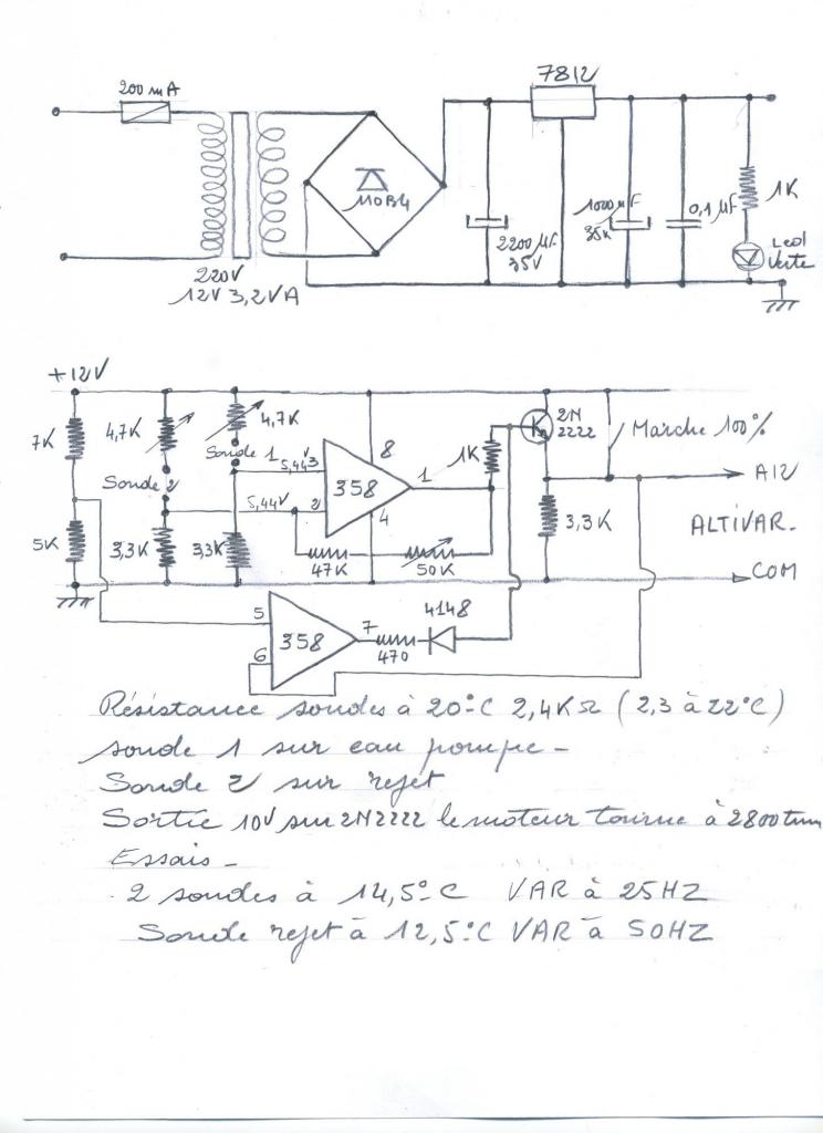

    Oui, un Var piloté par un petit montage avec deux sondes: arrivée, départ.
    Ta pompe est elle en tri ? ça facilite
    C'est ballot, tu payes de l'énergie pour rien
    bobflux
    Oui, pas assez de débit le COP baisse, trop de débit la pompe à eau consomme pour rien.
    Je me souviens plus de la puissance, et cette pompe est dans une enceinte isolée dehors que j'ai la flemme d'ouvrir, mais elle fait probablement 500-700W en triphasé effectivement.
    J'avais ce projet mais procrastiné car je n'au aucune idée de comment réagit une pompe comme ça à une variation de fréquence ! Mais si tu dis que ça marche, alors...
    Exact.
    T'as mis quel VFD ?
    Je n'ai pas mégoté sur la qualité, j'ai mis un Schneider ATV12H075M2 (alim en mono 220V, sortie tri 220 V et la pompe et une JETLY 082T 0.80 Cv)

    Une petite dernière !!
    Nom : Potentiomètre pompe 003.jpg
Affichages : 72
Taille : 62,5 Ko Je demande pardon à Martin, on lui a pollué son post

    C'est classe, je note la réf, merci !
    bonjour une jolie écriture et j'aime bien les résistances dessinées en zigzag...
