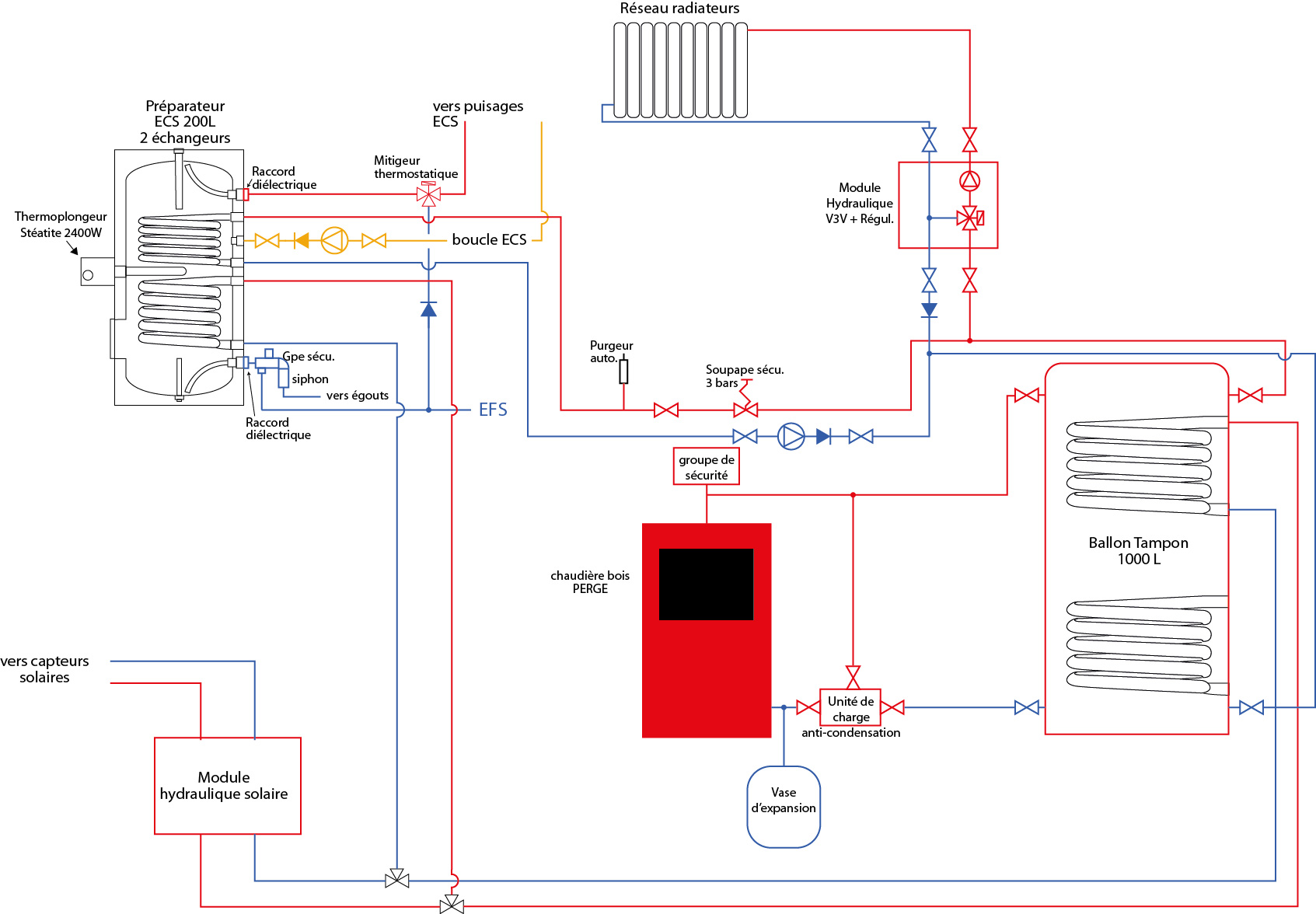

    je me permets ce post car je sollicite votre aide.
    Nous allons très prochainement rénover une maison que nous venons d'acheter en Haute-saône (70).
    Il est question notamment de revoir le système de chauffage actuel du bien et les réseaux de plomberie pour l'ECS.
    La maison date de 1992, elle possède une isolation des murs (20cm laine + brique) et des combles (20cm laine de verre) que nous allons renforcer.
    L'électricité sera également revu par mes soins (remplacement tableau, réseaux et appareillages).
    L'intégralité des menuiseries PVC (très datées!) seront également changées. Nous devrions conserver la toiture actuelle (tuiles béton) pour le moment.
    Sur la partie chauffage et ECS, elle est équipée d'une chaudière bois (marque PERGE) et d'une chaudière fuel en relève. Il y a également un ballon ECS de 200L mais pas de ballon tampon pour la chaudière bois.
    Et c'est précisément pour cette partie que les questions sont les plus nombreuses! En effet, étant ultra novice et plomberie et chauffage, je ne sais pas trop par quel bout commencer…… j'ai lu tout et son contraire… Et c'est là que vous entrez en jeux
    L'idée serait dans un premier temps de retirer la chaudière fuel et de placer un ballon tampon de 1000L pour la chaudière bois ainsi qu'un préparateur d'ECS de 200L neuf en remplacement du ballon actuel.
    La première question qui se pose est: Quel mode de chauffage (autre que le fuel) pourrions-nous installer en complément (relève) de la chaudière bois dans le cas où nous nous absentons du domicile par exemple?
    J'ai un peu cogiter sur le solaire thermique qui permettrait en été de produire tout ou partie de l'ECS et l'hiver de maintenir tiède les radiateurs en cas d'absence (cf schéma ci dessous). Quel sont vos avis? est-ce qu'un chauffage solaire est pertinent dans le nord Est de la France? sinon, quelles seraient les alternatives?
    La seconde question ( peut-être la plus complexe au vue des différents sujets que j'ai pu lire un peu partout):
    Je joins à ce post 2 schémas de principe d'installation entre lesquels je balance. (J'ai fait ces shcéma avec mes faibles connaissances, n'hésitez pas à me questionner s'il y a des zones d'ombres).
    Est-ce que l'un de ces 2 schémas vous paraît cohérent ou pertinent par rapport à mes besoins (il manque probablement un certain nombre d'éléments: vase d'expansion, vannes, clapets anti-retour etc… mais gardez à l'esprit que je suis profane en la matière )? Et sinon, quels seraient les améliorations, changements à faire sur le système.
    J'ai conscience que ça fait beaucoup d'infos et de questions mais je suis sûr que vous allez pouvoir m'aider
    Merci d'avance pour vos retours.

    Pièce jointe 505298Pièce jointe 505299
    Le meilleur des chauffage des celui qu'on n 'a pas besoin d'utiliser !
    Le hic on ne sait rien sur la surface de la maison, les éventuels apports solaires...etc..
    La meilleur économie c'est de commencer par ISOLER.....ensuite on verra bien ce qu'il est nécessaire pour le chauffage. Les beufs devant , la charrue derriére.
    Pas l'inverse.
    Isole pour 5000 euros , tu verras bien ensuite si tu dois INVESTIR tel que tu le proposes.
    Ca risque d'etre plus que surabondant...suivant le cas !

    Si ton chauffage fonctionne, garde le et concentre toi sur le reste de la rénovation. Tu as 2 chaudières gratuites, n'en jette pas une d'entrée, elle peut encore servir...
    Si elle est HS mais pas percée, cherche la pièce qui manque sur leboncoin.
    Garde l'espace chaufferie disponible pour "on le fera un jour".
    Au niveau du chauffage, concernant la rénovation, l'important est de ne pas faire des erreurs qui seront bloquantes par la suite. Je te conseille donc de dimensionner ton circuit chauffage pour de la basse température, donc avec des radiateurs acier 2x trop gros en hydro-cablage avec du multicouche ou du PER BAO de 20. Comme ça si un jour tu décides d'installer une PAC, ça marchera. Si c'est des petits radiateurs dimensionnés pour de l'eau à 65°C avec des tout petits tuyaux, ça marchera mal.
    Si un jour tu vires le mazout, tu mettras probablement une PAC air eau monobloc. Si tu as un puits tu peux mettre une PAC eau eau. Dans les deux cas ce sera un plus d'avoir planifié le trajet des tuyaux...
    La boucle ECS dégage, c'est un gouffre. À remplacer par un routage intelligent des tuyaux d'eau chaude, les plus courts possibles. Ou alors tu la gardes, mais uniquement en période de chauffage, quand l'ECS est produite par la même énergie que le chauffage. Dans ce cas la boucle est simplement un radiateur supplémentaire, sauf les parties qui sont dans l'espace non chauffé.
    Le chauffe-eau thermodynamique n'est envisageable que si c'est un split.
    Au prix actuel des panneaux photovoltaïques, le solaire thermique n'est pas pertinent. Si tu as un pan de toiture orienté Sud, la quantité correcte de PV à installer est : le maximum qui rentrera. Ce n'est rentable que si on le pose soi même, sinon oublie.
    Le PV résout le problème de l'eau chaude l'été, avec un chauffe eau électrique standard. L'hiver tu peux la faire avec du bois en même temps que le chauffage.
    Ajouter 10cm d'isolant sur les 20cm existants n'est pas forcément pertinent. Si l'isolant existant est pourri, il vaut mieux le changer. Si il est bon, 20cm dans les murs ça suffit.
    Il faut travailler soigneusement l'étanchéité à l'air, particulièrement dans les combles. Regarde sous ton isolant, cherche les trous, y'en a probablement partout et poste des photos. C'est le point le plus important. Il faudra probablement poser une membrane.
    Si tu mets des double vitrages modernes étanches, il faut aussi étudier soigneusement la VMC. Perso je passerais les gaines comme pour une VMC double flux, quitte à l'installer plus tard.
    L'isolation des combles n'est pas chère. Si tu souffles des flocons, mets en 40cm.
    Il faut étudier l'isolation entre la partie habitation et le sous sol. Il doit pas y avoir grand chose. Un coup de caméra thermique sur le plafond du sous sol serait instructif. Si les tuyauteries du chauffage ne sont pas isolées dans le sous sol, les pertes sont probablement énormes. Ce serait probablement une bonne idée d'isoler le sous sol.

    C'est la mauvaise question
    Quelques modifs dans la chaufferie, bon c'est pas un problème.
    La bonne question est : est-ce que je vais devoir changer tous mes tuyaux et mes radiateurs pour mettre une PAC ?
    C'est pour ça que je te disais ça :
    Avec une PAC, l'objectif est d'avoir la température de l'eau la plus basse possible. Pour ça il faut que les émetteurs soit gros. Bien sûr le boss de fin c'est le chauffage par le sol ou le plafond, alors si tu coules une dalle, tant qu'à faire, mets des tuyaux dedans, du PER de 20 tous les 10cm, et hop. Mais si tu n'as pas besoin de couler une dalle, tu vas pas le faire juste pour le chauffage. Il ne faut se poser la question que si tu dois refaire les sols, sinon c'est pas vraiment raisonnable. L'autre solution c'est de mettre des radiateurs beaucoup trop gros, par exemple des verticaux, et des tuyaux de 20 au lieu de 16 pour avoir un débit correct.
    La plupart des chauffagistes ne comprennent rien aux PAC. Par exemple avec mon chauffage par le sol en PER de 20 tous les 10cm, ils me prennent pour un fou
    Concernant le schéma :
    Si tu mets du solaire thermique, il faut qu'il chauffe le bas du ballon tampon et pas le haut. Mais bon, je te déconseille le solaire thermique. On ne peut pas recharger une voiture électrique avec.
    Là tu as raccordé le serpentin du haut du préparateur ECS à la chaudière bois, donc la chaudière ne chauffera que la moitié du ballon. Si tu ne mets pas de solaire thermique, il faut lui faire chauffer tout le ballon, donc mettre le serpentin du bas.
    Concernant le schéma avec une PAC :
    Maintenant toutes les PAC sont inverter, elles modulent la puissance au moins de 25% à 100% sans faire de cycles marche/arrêt, donc le ballon tampon est moins utile qu'avec les anciennes PAC tout ou rien.
    Faire de l'ECS avec une PAC air/eau monobloc est possible, mais ça demande un peu de complications. Lorsque la PAC passe en mode ECS, il y a une vanne commandée qui envoie l'eau chaude en sortie de PAC dans le serpentin du préparateur ECS, comme ton circuit solaire thermique. Il faut alors que la PAC soit capable de monter à 55°C. Note que l'eau de tout le circuit entre la PAC et le ballon va aussi devoir monter à cette température. Quand la PAC repasse en mode chauffage (ou s'arrête l'été) la chaleur de l'eau chauffée contenue dans ces tuyaux va être perdue, il ne faut donc pas qu'il y ait trop de volume. Avec une split c'est plus simple, mais l'installation est beaucoup plus chère.

    Merci Bobflux,
    Le budget pour les panneaux PV est effectivement prévu. Ils seront notamment utile pour la production d'ECS l'été.
    Là tu as raccordé le serpentin du haut du préparateur ECS à la chaudière bois. Il faudrait une vanne pilotée, sinon l'eau chaude de ton préparateur risque de chauffer le circuit de chauffage, avec éventuellement circulation par thermosiphon, et donc la chaleur est perdue.
    Est-ce qu'un clapet AR sur l'arrivée EC du préparateur pourrait résoudre le problème?
    Qu'est-ce qui se passe si je raccorde la PAC monobloc uniquement au ballon tampon? l'hiver, elle aiderait la chaudière bois ou permettrait un appoint en cas d'absence. et l'été elle ne tournerait pas ou peu car production d'eau chaude en PV.
    En fait je vois déjà un circulateur et un clapet sur le schéma donc oui
