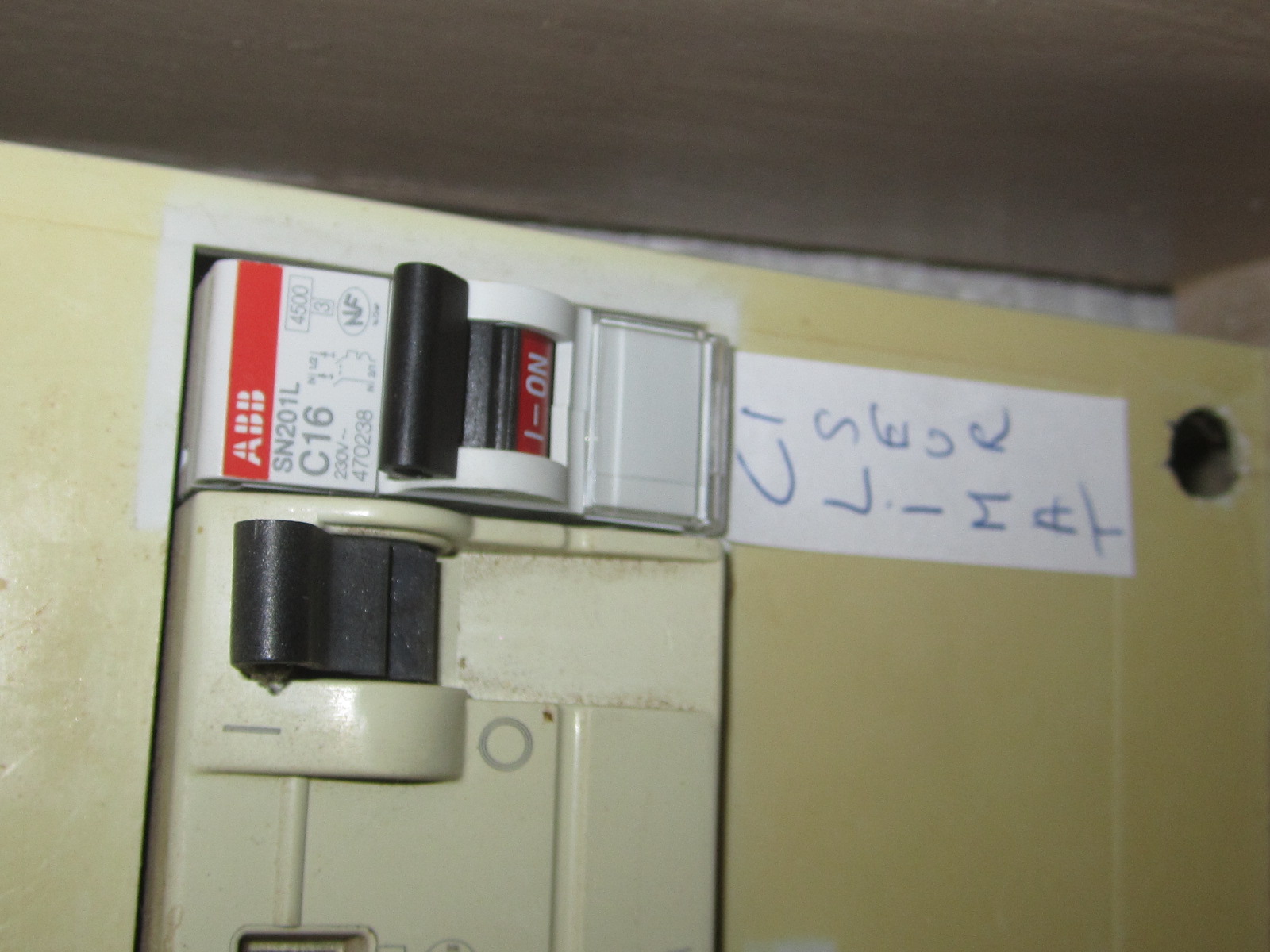

    en dehors de cet essai y a t'il une possibilité de faire une variation de la vitesse du ventilateur unité intérieure avec la télécommande ?
    ya t'il une ligne spécialisée pour cette machine ? si oui quel est le calibre du disjoncteur ?
    ya t'il un différentiel 30mA sur cette ligne ?
    ou bien c'est branché sur une prise de courant .?
    Dernière modification par racard ; 07/03/2025 à 17h15.
    leonidas3131
    Re : Avis sur changement de compresseur sur climatiseur daikin
    Oui il y a une ligne specificique pour la clim.
    Nom : 2.JPG
Affichages : 239
Taille : 384,7 Ko
    cornychon
    Citation Envoyé par leonidas3131 Voir le message
    Oui il y a une ligne spécifique pour la clim.
    Pièce jointe 506196
    Un disjoncteur est obligatoire lors de l’installation.
    Suite à ma réponse en #6 !

    leonidas3131
    desolé racard merci encore de votre investissement je vais appeler un autre reparateur en esperant plus competent
    concernant ce que vous m avez demande je suis novice
    concernant la variation de la vitesse du ventilateur en mode froid le ventilateur tourne oui en mode chaud non le ventilateur tourne pas
    ligne specialisé oui et differentiel en photo
    calibre du disjoncteur je sais pas
    c pas trop ma tasse de the le bricolage
