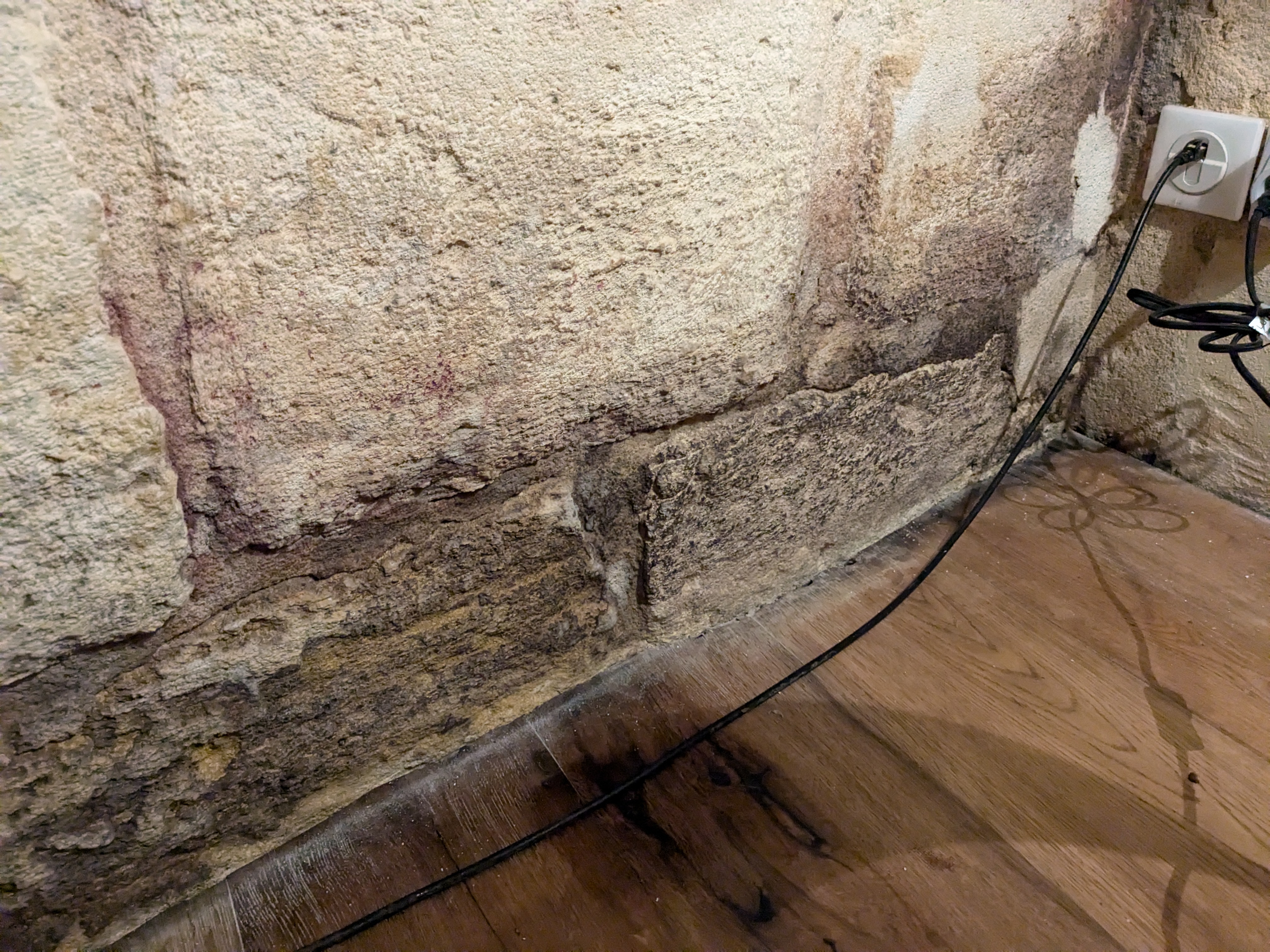

    Dans notre pièce principale (mur bordé par un trottoir), il y a 3/4 ans, 3 pierres au sol ont commencées à noircir, sans odeur d'humidité ; en nettoyant avec de l'eau et une brosse, les pierres retrouvaient leur aspect d'origine.
    Malheureusement cette situation a empiré car désormais de nombreuses pierres sont touchées, nous avons des algues "violettes", du salpêtre (depuis 1 mois, avant il n'y en avait pas) et une odeur d'humidité. De plus une tâche d'humidité est apparue en hauteur sur ce même mur et une tâche d'eau, de forme rectangulaire et toujours au même endroit est apparue sur le sol (visible sur la photo également)

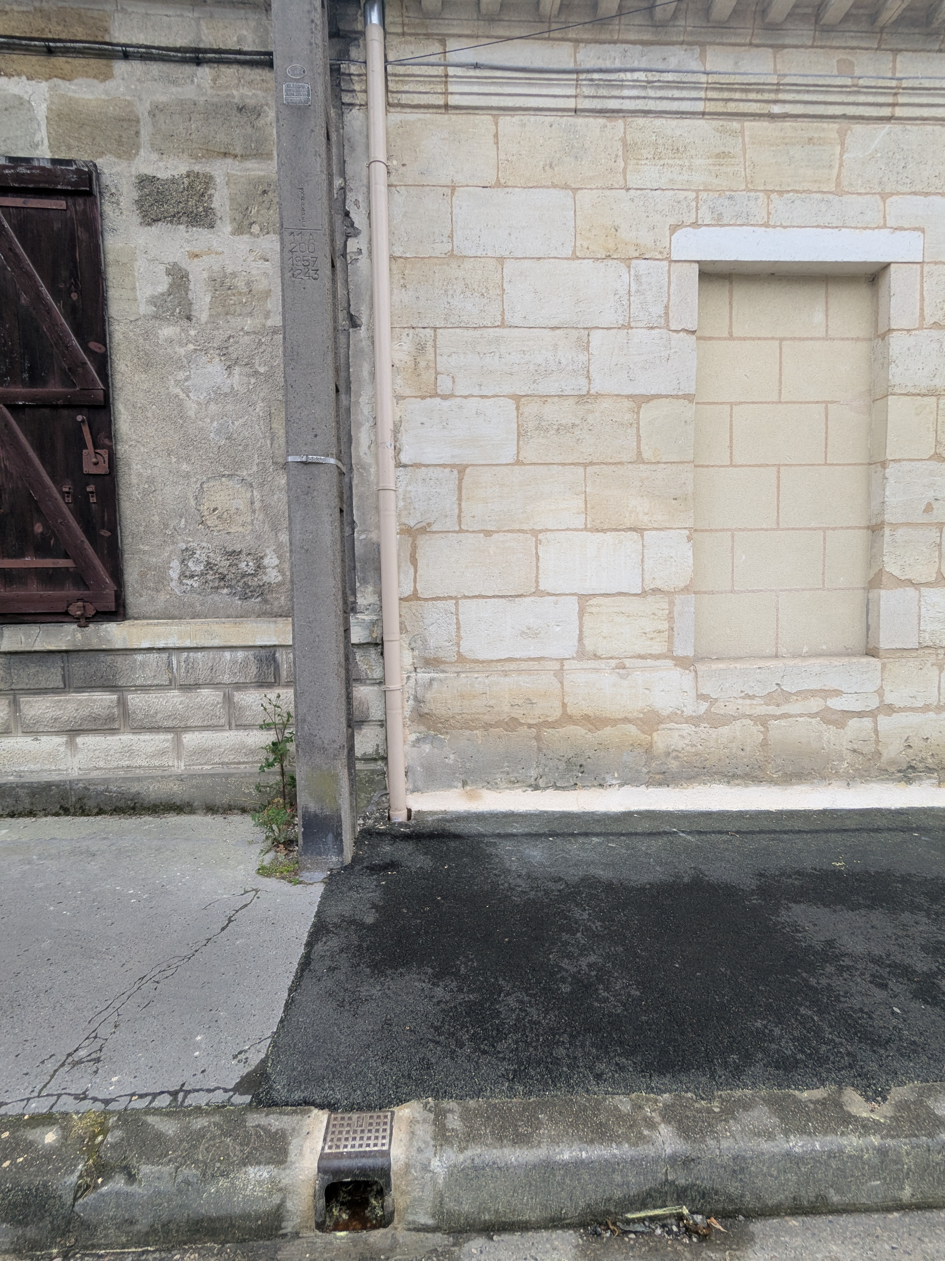

    Nous avons changé la descente de gouttière qui fuyait contre le mur ++, la municipalité a installer un nouveau dauphin/sabot pour l'évacuation de l'eau de pluie (avant c'était une gargouille/bec, face ouverte contre notre mur) et refait un nouvel enrobage sur le trottoir, vérifier avec la municipalité qu'il n'y a pas de canalisation à cet endroit ...
    Nous avons ajouté un joint à la chaux entre le mur et le nouveau trottoir : et une tâche d'humidité est visible (et semble être dans la lignée de celle sur le parquet...)

    Quand on voit la gueule du plancher collé, aussi noirci que la pierre, on devine bien qu'il y a un pb de toute façon.
    Cette façade incriminée serait elle exposée à peu prés vers l'ouest ou le nord ouest, face aux pluies dominantes ? la pluie drainée par la façade extérieure, elle finit......enter le trotoir et le mur, un peu en dessous, il faut bien qu'elle sorte. Vers plus profond, et un peu partout, là elle peut. La pierre calcaire de gironde était une éponge patentée, ça marche aussi. Du coté intérieur, cette humidité sera évaporée par la chaleur en intérieur ( chauffage + ventilation ) mais elle sera propice aussi au développement d'algues et mousses diverses, que l'on voit.
    La remontée capillaire peut s'entendre sur la première pierre noire, en bas.

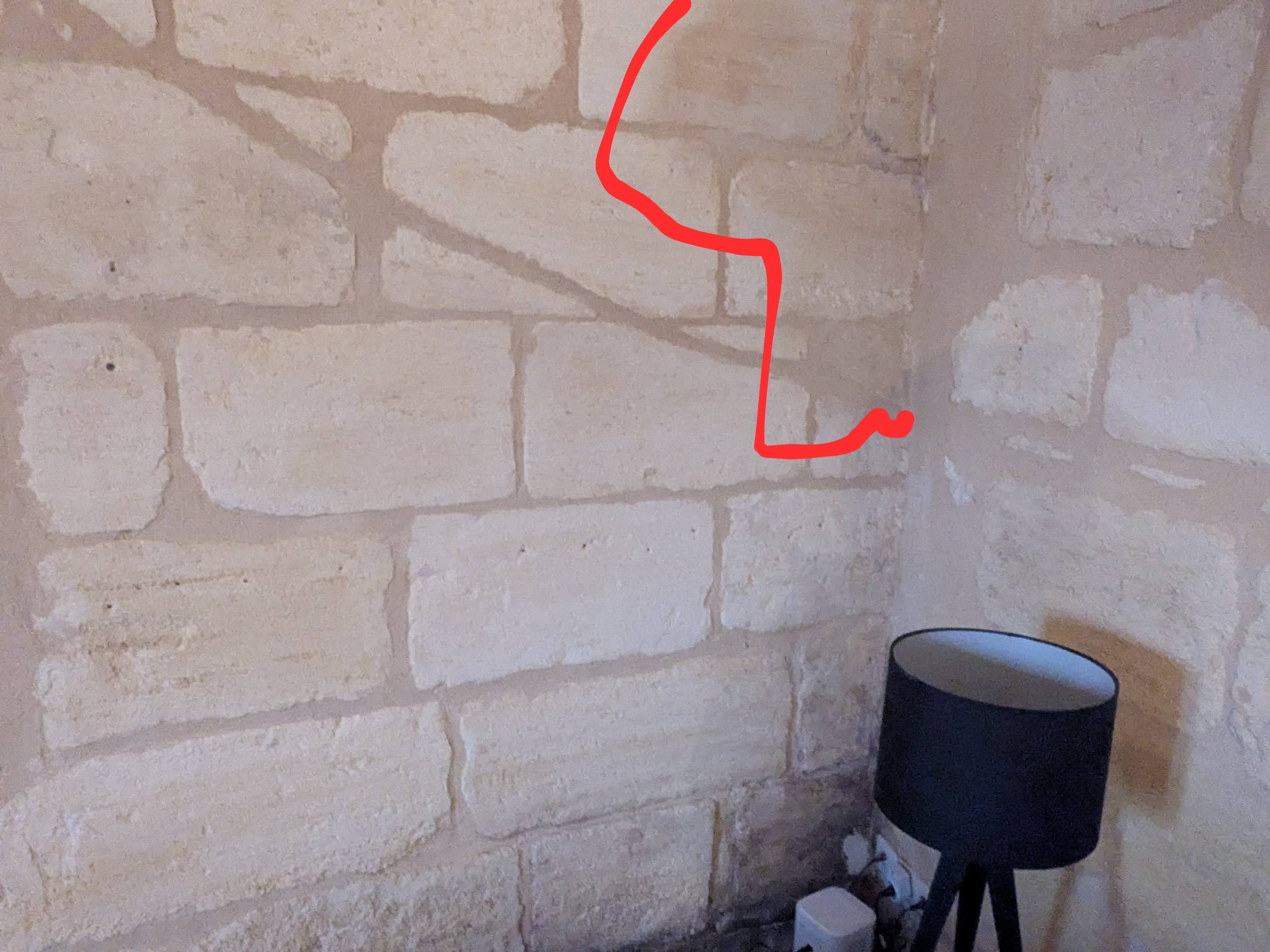

    C'est sans doute hors de propos pour le cercle rouge plus en hauteur, là ce n'est pas une remontée, c'est l'eau de pluie qui traverse le mur.

    Pour toutes les maisons en pierres, lorsque les murs sont humides, il y a trois raisons possibles :
    Remontée de l’eau par capillarité
    Mouillage par les eaux de pluie
    Mouillage par condensation
    Dans ton cas, il y a probablement des remontées capillaires et de la condensation au début de la saison chaude (en ce moment)

    Si la pierre n’est pas dégradée, ce sont des mousses, lichens, et algues.
    Il faut sans délai, pulvériser un fongicide que l’on utilise pour les toitures et les murs.
    Ce sont des solutions conçues pour éliminer et prévenir la croissance de mousses, lichens, traces et dépôts verts et algues. Ces produits, souvent présentés sous forme d’émulsion aqueuse ou de concentré curatif, sont spécialement formulés pour ne pas endommager les supports traités, qu’ils soient en bois, en béton ou en pierre. En règle générale, ils sont ultra polyvalents et peuvent s’utiliser sur différents supports : mur, toiture et sol.
    Chez moi, chaque année, je pulvérise du « net toi » sur mes meubles de jardin, mon camping-car, mes murs et la toiture, si c’est nécessaire.
    Il faut juste mouiller. Il ne faut pas s’attendre à un effet immédiat, mais au bout de six mois, plus aucune trace noire et autres.
    Lorsque c’est très crade, recommencer au bout de 6 mois.
    Par la suite, une pulvérisation chaque année, comme traitement préventif.

    le truc cerclé en rouge est en hauteur, donc j'imagine qu'un enduit perspirant peut aider. Faudra choisir lequel ( le "bon" produit" ) et son "adéquation" avec la pierre ( je ne suis pas compétent là dessus ).

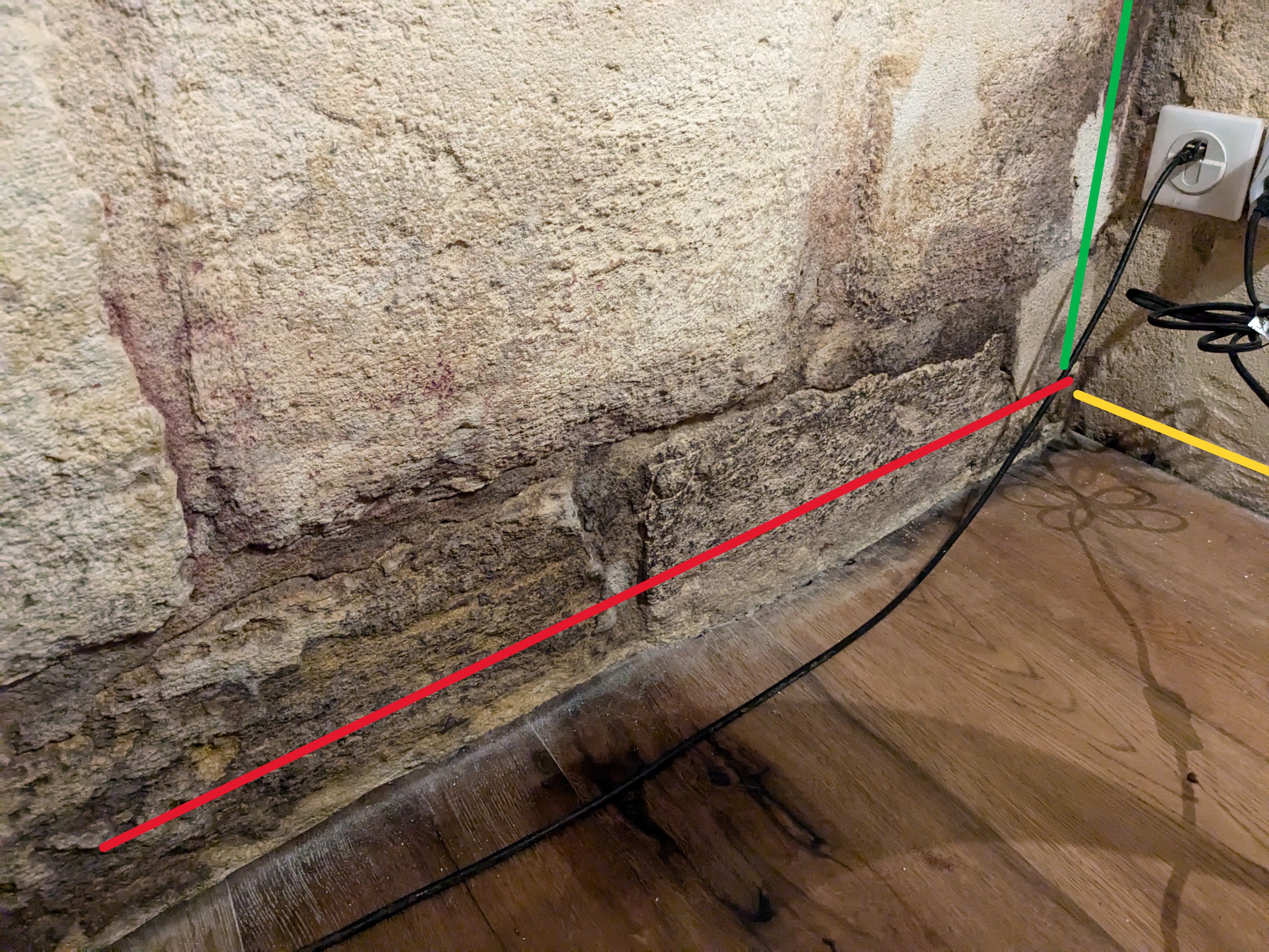

    Pour être sûre que nous parlons bien des mêmes murs j'ai ajouté sur la photo ci dessous un trait rouge pour materialiser le mur jonction sol/trottoir, trait jaune pour le mur mitoyen et le trait vert symbolise la gouttiere exterieure qui a été reparée et l`angle de jonction entre les 2 murs
    Nom : PXL_20241121_201907293 (1).jpg
Affichages : 531
Taille : 3,19 Mo
    Le parquet abimé est donc contre le mur jonction trottoir. Le sol est sain au pied du mur en pierre mitoyen [je vérifie réguliérement)...Cela vous donne t il plus d indication, d idée sur la cause/solution ?

    Je suis quand même intrigué par un lien possible entre la gouttière qui a été réparée .... et la photo du sol , coté trait rouge
    D'autres parts la photo de la descente réparée (?) ne permets pas d'exonérer la jonction, ni la conduite enterrée qui suit.
    De même le regard en surface est propice à une entrée d'eau venant de la surface du trottoir.
    Où passe la canalisation d'écoulement ? Ne serait-elle pas cassée ....
    Je préconiserais de l'inspecter depuis le coude de descente ...

    ok, trait rouge donc pb surtout vers l'extérieur.
    Un trottoir ( enfin, faut voir comment il est ) sera sec "dessous" avec du bitume par exemple, mais le problème c'est la jonction trottoir mur, qui n'est ( elle ) sans doute pas imperméable.
    Si les litres d'eau qui ruissèlent conter le mur s'infiltre au pied de celui, entre le trottoir et le mur, ce sera donc un pb.
    Ca ne l'est pas en construction "moderne" car la construction prévoit une barrière anti remontée capillaire.
    Un truc pas cher à essayer, ce serait un joint / mastic à poser à cette jonction au pistolet, si le trottoir a une pente ( même légère ) vers le caniveau ça devrait empêcher ou limiter une énorme qté de flotte qui se retrouve en pied de mur. Je parle de "traiter" le trait rouge.
    Le mur "jaune" a l'air sans pb en photo, du peu qu'on voit. Et de toute façon en mitoyen, les moyens d'actions préventifs sont inexistants.
    Pour la tache rouge en hauteur, voir du coté extérieur avec enduit imperméabilisant perspirant.
    A l'époque construction des murs, le sol intérieur était respirant ( remplacé par des dalles béton imperméables ). Le trottoir était quelque chose entre "rien" et des pavés posés sur lit de sable ( donc l'eau s'infiltre ). Les intérieurs n'étaient pas chauffés. On n'avait pas de BMC, mais ça ventilait encore plus fort avec des menuiseries disons approximatives.
    On a changé la donne sur tous ces paramètres, il faut faire avec. On ne peut pas tout corriger ( barrière anti remontée capillaire ). Faute de mieux, il faut essayer d'évacuer l'eau un peu plus loin, et le pied de mur est sans doute LA cause majeure actuellement.
    J'ai les mêmes doutes, on ne sait pas ou la canalisation finit ( et sous trottoir c'est pas facile de savoir à moins tout tronçonner mais la voirie / mairie risque de pas être d'accord )
    Je comprend qu'on n'ait pas envie de mettre une photo de l'extérieur ( pour "situer" le lieu, mode protection activée ), mais ça aiderait à se rendre compte.
    Je rajouterai que quand le trottoir fait 80 cm de large ( c'est une possibilité ) on ne connait pas non plus la pente de la rue, la pente du caniveau et son imperméabilisation. Mérignac est une "plaine", certes, mais à l'échelle d'une rue ça peut avoir des conséquences sur l'écoulement des eaux de surface ( murs qui ruissellent, trottoirs, caniveaux, rue ).
    Il faudrait aussi connaitre la nature du sol à cet endroit. Plus prés de la rocade, c'est vraiment hyper sablonneux, l'eau s'infiltre vite. Vers le centre ville de Bdx et le CHU ( Pellegrin ) il y a de belles veines argileuses en surface, et le comportement du sol ne sera plus DU TOUT le même.

    OK, on est sur la même longueur d'onde .....
    Bien évidemment, il n'y a pas de plan de passage des canalisations .... ???
    Où va cette descente de gouttière ??? Y a-t-il un regard de passage plus loin ?
    En tout cas, dans un premier temps, il n'est pas question de proposer de casser le trottoir pour voir .....
    Il faudrait avoir plus de détail de ce regard .....
    Et si nécessaire, après dépose du tuyau de descente en PVC ( qui d'ailleurs devrait être un dauphin) ,
    il faut inspecter l'évacuation avec une camera endoscopique , afin de déceler toute casse ...... et anomalie .... sur sa longueur.
    Celà permettra d'élucider ce point.
    Par ailleurs, comme je mentionnais, ce regard constitue un bassin (les jours de pluie) qui s'évacue où ?
    Une autre idée, c'est de venir voir et de filmer ce qui ce passe au niveau de ce regard, tel qu'il est, au moment d'une forte pluie.

    Le trottoir a été refait il y a 3 mois pour accentuer la pente et afin de remplacer le sabot initial par un dauphin.
    Sur la photo ci-dessous, vous pouvez voir que :
    l'eau est dirigée depuis le dauphin vers le caniveau par un tuyau,
    le sol sablonneux très humide (avenue d'Arès) présent lors de la destruction de l'enrobé (un nouvel enrobé à priori imperméable a été reposé)
    l'état de la face "extérieure" des pierres qui sont noircies à l'intérieur de la maison
    Ci dessous la même photo avant la réfection du trottoir et où l'on voit l'espace entre l'enrobé et le mur, (avant/après réfection trottoir et joint maison/trottoir)
    Selon vous, l'humidité sur le parquet aurait la même origine que l'altération de la pierre ? C'est à dire que l'eau cherchant à s'évacuer, à trouver "une brèche" dans un joint de carrelage par exemple et sort par ici, en plus de sortir par le mur ?

    c'est une zone argileuse en risque fort ( la goutte rouge dans le rond noir ).
    Le sable y est trés trés superficiel, l'argile est trés vite atteinte. C'est pour çà qu'il reste humide. C'est même pour le sable trottoir ( sans doute ) du sable qui a été apportée autrefois par la voirie en fine couche, plus que du sable "naturel". Si tu as un jardin, tu dois t'en apercevoir d'ailleurs.
    Alors que le long de la rocade ou dans le centre "historique" de mérignac, tu peux déverser des seaux et des seaux de liquide, ça "plonge" direct.
    Nom : merignac.jpg
Affichages : 456
Taille : 203,8 Ko
    On se rend bien compte de la jonction non refaite sur la maison de gauche, et l'interstice entre trottoir et maison.
    Ce que tu as maintenant semble réalisé, joints, ça remonte, etc.....il faut donc laisser du temps au temps pour l'évaporation pour seulement l'intérieur. Toutefois, l'idée d'un hydrofuge perspirant le long de la paroi extérieure reste probablement une bonne idée ( à faire en fin d'été ).
    Il reste le problème d'un mur non isolé, qui est par nature une éponge potentielle. Et probablement un mur relativement fin en échoppe ( je sais pas, disons 20 cm ). Concrètement en chauffant l'hiver, c'est mur trés peu isolant, le coté intérieur sera trés froid, donc c'est une source naturelle de condensation forte. Tu ne t'en aperçois pas "grâce" ( ou "à cause" ) de la surface poreuse et irrégulière. Si c''était un mur lisse, tu verrais l'eau suinter et ruisseler.

    C'est un peu la même chose pour ton parquet en bordure de mur, la physique ne peut pas être vaincue.
    Tu as mis une dalle béton et un parquet dessus. Le mur est froid en hiver, la dalle est froide ( sans doute une isolation thermique minimale ou nulle sous la dalle ). Avec le pont thermique et l'humidité du sol qui remonte par là ou elle peut ( c'est à dire uniquement le mur maintenant ) il faut bien que celà ressorte. Alors qu'autrefois, il y a avait tout le parquet pour faire "respirer" le sol en dessous.

    - le trottoir a été trés bien réalisé, ça remonte un peu, il n'y a pas de "faille" entre celui ci et le mur, tu ne peux pas avoir mieux. il faudra cependant du temps pour juger, évaporer, etc.....ce sera l'hiver prochain que tu jugera ( voir dans un an ).
    - l'hydrofuge améliorera la situation de la tâche invisible sur photo mais que tu as cerclée en rouge. Il existe des hydrofuges qui sont à la fois TRES respirants à la vapeur d'eau, et TRES imperméable à l'eau liquide. C'est vers celà que tu devra aller, il faut juste le trouver.

    La différence entre l'ancien trottoir ( et les herbes qui poussent dans la fente trottoir / mur ) et le nouveau bord de trottoir est ceci dit trés encourageante, celà aidera. Je dirai même que cette jonction trottoir qui remonte, c'est assez nouveau et encore rare, et il faut un trottoir trés fraichement refait pour l'avoir. Et évidemment, celà ne fonctionne pas quand c'est refait en pavé sur lit de sable.
    La tache en hauteur dans le coin c'est dufférent et ça peut arriver "partout".
