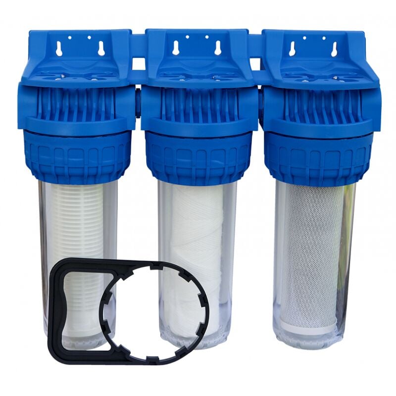

    Actuelement j'ai juste une crepine a tamis dans le puits.
    Puis en sortis de pompe un systeme filtrant 3 cartouches mais il s'encrasse tres rapidementcar j'ai une boue tres fine en suspension
    agitateur
    Re : Filtration amont pompage
    ce genre de filtre domestique est en général calibré trés trés limite en surface de chaque élément par rapport au débit instantané, et en outre ( généralement aussi ) ça filtre trés fin d'entrée de jeux ( genre ça filtre de l'eau déja "propre" ).
    Normalement, tu devrai avoir un filtre en particulier plus chargé que les 2 autres ( et donc celui qui colmate en priorité ). Tu as cette impression ou pas ?
    Tu connais les seuils de chaque cartouche ? Tu sais si c'est de la filtration absolue ou filtration profondeur ?
    La crépine c'est pareil, il faudrait connaitre son seul de filtration. Il y a des crépines avec des tamis de 100 microns, et il y a des crépine qui ne filtre guère que le gravier.......( pour grossir un peu le trait ).
    C'est entre le seuil de filtration crépine et le seuil de filtration du 1er élément cartouche qu'il faut jouer, mais faut pas le faire au hasard non plus ( sauf solution "lourde" et donc plus onéreuse ).

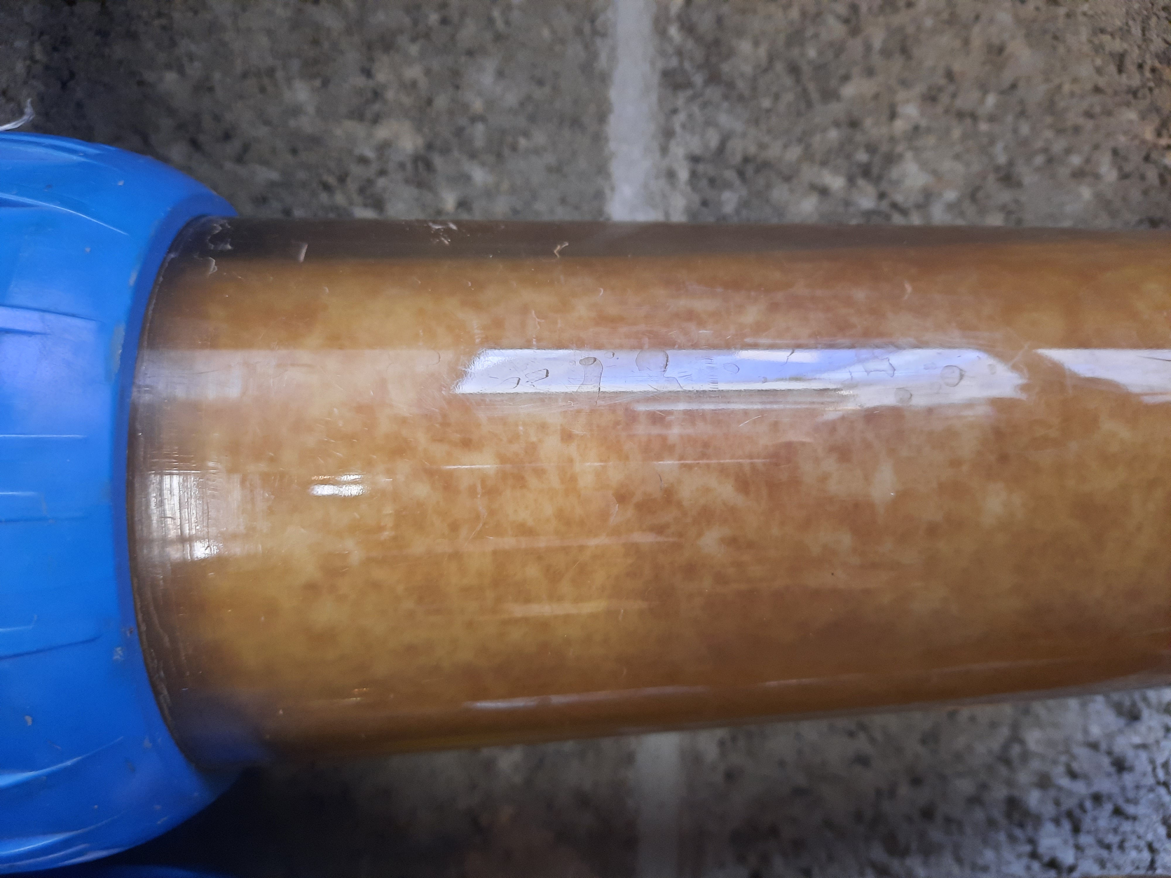

    atl61
    en premier j'avais un tamis 50µ mais il servais a rien.
    je l'ai remplacé par une ouat suivis de 1 filtre en 20µ et 1 en 5µ
    apres environ 5m3 d'utilisation environ ils sont dans cette etat
    agitateur
    c'est instructif.
    Les 2 filtres ( la ouate de je ne sais combien de microns, mais entre 50 et 5 ) ET le 5 ET le 1 microns sont sales, donc ils ont tous un intérêt.
    On est sur des petites particules ( relativement ) donc les filtres grossiers en amont ou la décantation ne serviront à rien, c'est trés fin et ça reste en suspension avec la moindre agitation. Et surtout, les particules concernées ont une grande fourchette de taille.
    Aprés le 1 micron, l'eau est comment ? elle est limpide ? Je pose la question car les colloides peuvent avoir des tailles encore inférieures.
    Plus gros que qq dizaines de microns, ce sont des sables, mais visiblement tu n'es pas concerné ( ou peu ).
    Quelques microns, ce sont des limons, c'est TON problème. Vers 1 ou 2 microns et en dessous, ce sont les argiles, tu es concerné aussi.
    En fait, quand le filtre limon de 5 microns s'encrasse ( se colmate, c'est un filtre profondeur à loi de colmatage progressif ) sa porosité diminue, et il filtre de plus en plus fin. Malgré tout il en reste qui passe puisque le 1 micron est chargé aussi et de la même couleur donc même "matière" argileuse fine.
    Tu pompes ( sans doute ) dans une veine argilo limoneuse, c'est comme ça, tu ne peux rien y faire. Si tu pompait des sables plus grossiers alors dans le premier filtre tu "sentirais" la présence d'éléments plus grossiers, plus rugueux, ce qui ne semble pas être le cas puisque tu dis qu'à 50 microns ça filtrait rien.
    Ton installation est correcte actuellement dans la cascade de porosité. Par contre, elle est sous dimensionnée en surface par rapport à l'eau qui arrive ( s nature ) t au débit consommé. Donc le seul truc qui fonctionnera mieux, c'est partir pareil mais avec des cartouches beaucoup plus volumineuses.

    Tu as visiblement une base de filtration thétys, pour cartouches assez courtes ( 7 ou 10 pouces ), tu peux changer les bols en plastic pour passer en 20 pouces sans rien changer d'autre. Mais bon, ça colmatera à 10 ou 15 m cube au lieu de 5. Ou un système standard, ils se ressemblent pas mal.
    https://le-filtre-a-eau.com/porte-fi...4-pouce-20x27/
    Si un seul étage est plus problématique que les autres et semble colmater en premier, tu peux doubler les cartouches en montage en parallèle à ce niveau problématique.
    Tu devrai intercaler un manomètre entre chaque porte filtre, +1 en amont + aprés. Tu verrais mieux là ou ça pose problème ( là il y aura un delta de pression avec le colmatage ).
    https://le-filtre-a-eau.com/filtre-a-eau-bypass/
    Donc 4 manomètres en tout. Sans celà, on ne peut pas évaluer le colmatage, c'est indispensable pour faire mieux que le pifomètre qui marche mal.
    Voir même, tu devrai commencer par intercaler ces manomètres pour commencer, et utiliser en vérifier là ou tu observes des delta de pression. Ca permettra de mieux juger ce qu'il changer, quelle étape est problématique et là ou il faudra filtrer avec plus de superficie.
    J'ai cité des liens pour illustration, je ne connais pas ce site, c'est le premier qui m'est tombé sous la main en cherchant pour illustration ( et la gamme est large ). Si tu as un commerce de proximité, avec le conseil en plus, c'est trés bien aussi.
    Je rajouterai que la ouate en profondeur, ça ne se lave pas vraiment, c'est mort et ça se jette.
