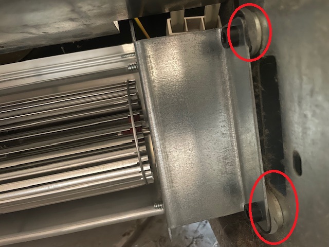

    Je me tourne vers vous car nous avons remplacer le ventilateur de notre poele néanmoins celui-ci fait beaucoup de bruit lorsque le poele s'éteind.
    Voici notre modèle: https://larel.com/b2b/fr/ventilateur...-14706038.html
    Nous avons pourtant remonter à l'identique celui-ci.
    Devons-nous réaliser une manipulation particulière ( WD40 ou bien serrer à fond les vis au niveau des petits amortissements au niveau de la fixation du ventilateur -> nous en avons 4 ).
    Merci par avance de votre aide.
    Et pourquoi ces vis ne sont pas bloquées comme il se doit ?
    Le bruit est certainement caractéristique à un frottement qui disparait après dilatation (supposition !)

    Il faudrait décrire un peu le bruit pour déterminer la marche à suivre : bruit de frottement, sifflement type roulement HS, vibrations, etc... Sans cela difficile de préconiser quoi que ce soit.

    Les amortisseurs permettent d’absorber les vibrations et les impacts entre la turbine et son support.
    Lorsque la turbine tourne à son régime nominal, les déplacements par rapport au support sont faibles. Les ailettes ne touchent pas.
    Lorsque la vitesse diminue, la masse des pales du ventilateur n’étant pas uniformément reparties, l’axe d’inertie ne se confond plus avec l’axe de rotation. Un balour s’installe, et les ailettes du ventilateur viennent toucher la carcasse du ventilateur.
    Au démarrage, les conditions sont un peu différentes, mais le risque de reproduire le phénomène est grand.
    Rien de bien grave. Essayer de bouger un peu les amortisseurs dans leur trou de fixation. Au besoin, agrandir les trous pour un déplacement plus important.

    Merci pour ta réponse, voici une photo des amortisseurs en question.
    Soucis étant c'est que je ne sais pas comment les enlever ( peut-être dois-je les remplacer ? ) ou bien les bouger comme tu l'indiques.
    A noter que je ne sais pas si je dois visser les vis à fond au risque d'écraser complètement les amortisseurs ?

    Le bruit que nous avons est un bruit de frottement comme une horloge qui avance et qui s'accélère lorsque j'éteind le poele. ( J'ai enregistré le son mais je ne sais pas comment vous le partager sur le forum ).

    Nous avons finalement trouvé l'origine du problème.
    Nous avons décalé légèrement la petite hélice en plastique ( qui devait frotter sur le ventilateur ).
    Encore fallait-il savoir que cette petite hélice pouvait se déplacer un peu vers la gauche ou un peu vers la droite!
