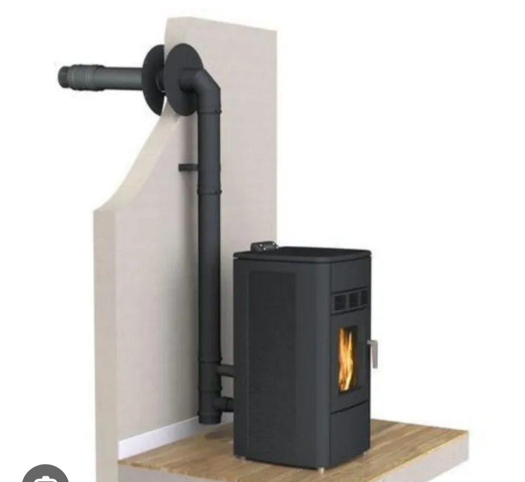

    Bonjour à tous.
    Bon j'ai lu avec intérêt tout vos messages.
    Voilà une photo en gros ce que je veux faire

    Ce n’est pas terrible sur le plan esthétique !

    Citation Envoyé par Buffalo25 Voir le message
    Pièce jointe 511653
    voir le lien du post 18
    https://www.google.com/search?q=phot...hrome&ie=UTF-8
    il y a bien fallu s'habituer à Beaubourg!
    En fait tout dépend de la réalisation cela peut être bien intégré, le principal étant la sécurité et la fonctionnalité.

    Je suis étonné que personne n'ai fait fait référence à la norme NF DTU 24.1
    les sorties en façade sont autorisée pour des appareils permettant un arrêt rapide de la combustion (gaz,fioul)
    certains poêles à granules sont autorisés car ils possèdent une électronique et un mécanisme qui peut couper
    la flamme en quelques secondes/minutes
    pour le bois il faudra un conduit vertical suffisamment haut pour avoir un tirage correct (dépression de 12 Pa)
    Il n'est pas interdit de faire une installation soi-même tant que le DTU 24.1 est respecté... Par contre l'assureur ça ne lui plaira pas :/
    Et enfin, petit rappel, le ramonage devra obligatoirement être fait par un pro (~120€ par prestation) car en cas de sinistre, non seulement l'assureur
    pourra grandement diminuer le montant des remboursements, mais en plus si le feu provoque des dommages à des tiers, vous risquez des poursuites en justice
    c'est le Règlement Sanitaire du Département (RSD) qui rend le ramonage 1 à 2 fois par an et par un pro obligatoire

    Pardon je voulais dire sortie en façade "horizontale" (comme sur l'image au post #20)
