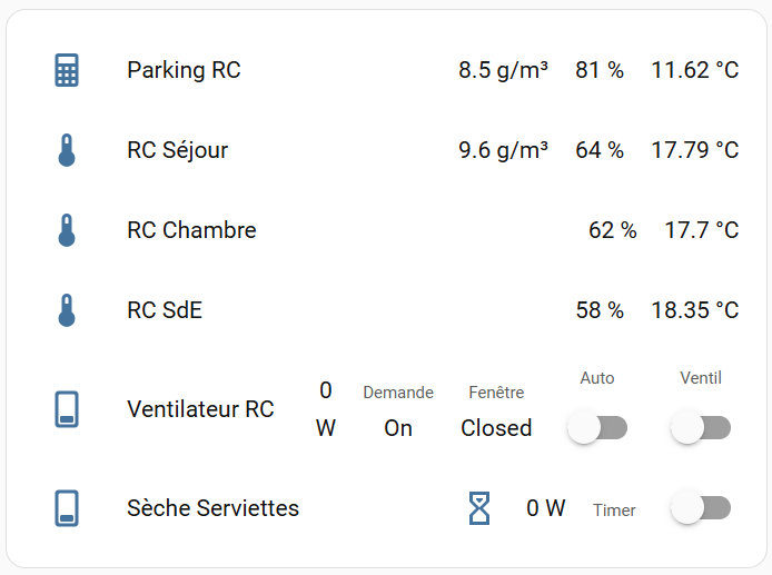

    bobflux
    Re : Info : rapport de l'Insee sur l'isolation thermique
    Comme quoi on peut se rejoindre en thermique, moins sur le covid.
    Oui, normal
    > on peut avoir un ressenti vite "poisseux" et trés désagréable avec seulement 24 ou 25°C.
    Ouais, quand je mets la clim à 19 par temps de canicule, lors de l'arrêt la température remonte très doucement mais l'humidité remonte beaucoup plus vite, et c'est celle ci qui me fait en remettre un coup. Si je payais l'électricité, je mettrais sur 25°C plus déshumidification et un ventilateur, mais j'aime bien dormir dans une chambre froide lol.
    J'ai fait venir des isoleurs à 1€. Le plus sympa m'a simplement dit : nous on souffle de la ouate c'est tout, chez vous il y a des trous partout, donc ça servira à rien. Poser un pare vap et calfeutrer c'est trop cher en main d'oeuvre, on le fait pas.
    Au moins, il a fait preuve de franchise. Il avait raison : j'en ai chié à 4 pattes dans les combles pendant une semaine. Par contre souffler l'isolant c'était vraiment simple.
    3 capteurs zigbee dans le séjour
    2 sur le parking
    Tout ça pour savoir si ça vaut le coup d'ouvrir la fenêtre
    Mais bon ça fonctionne lol
    C'est quoi comme sonde? Elles font en direct le calcul de HA en plus de l'HR?
    Car c'est souvent la donnée qui manque.
    Les capteurs
    https://forum.hacf.fr/t/test-capteur...e-zigbee/68390
    Pour l'humidité absolue tu peux installer l'extension home assistant "Thermal Comfort" qui ajoute des capteurs virtuels qui la calculent. Ça peut aussi fournir plein d'autres trucs, mais je n'ai activé que l'humidité absolue.
    bjr:
    est-ce que le signal HR produit et après calcul de la HA pourrait servir à commander la VMC?
    POurquoi les stations tp/HR( que l'on trouve à partir de 15euro) n'ont pas de calculateur HA?
    Oui sans problème.
    C'est en projet, un de ces jours je mettrai un relais zigbee pour commuter les vitesses de la VMC. Dans le lien que j'ai mis plus haut on voit que la détection de douche sur le capteur de la SdE marche très bien.
