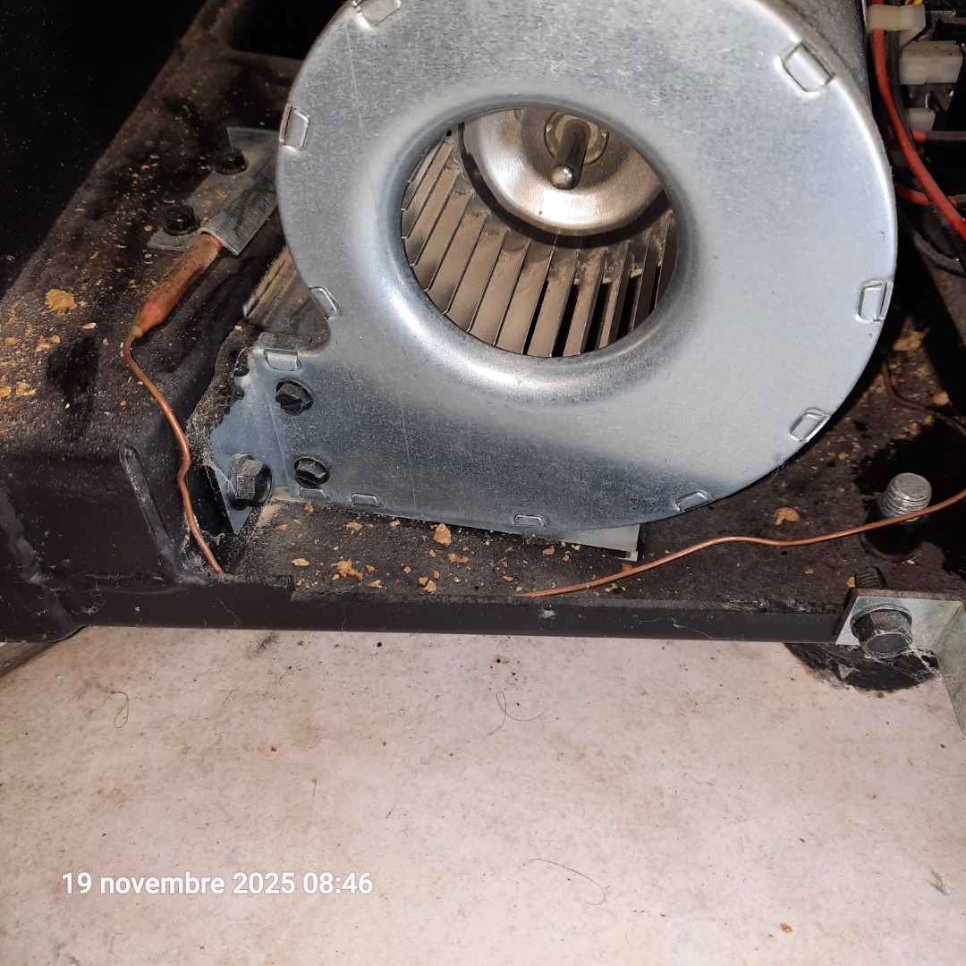

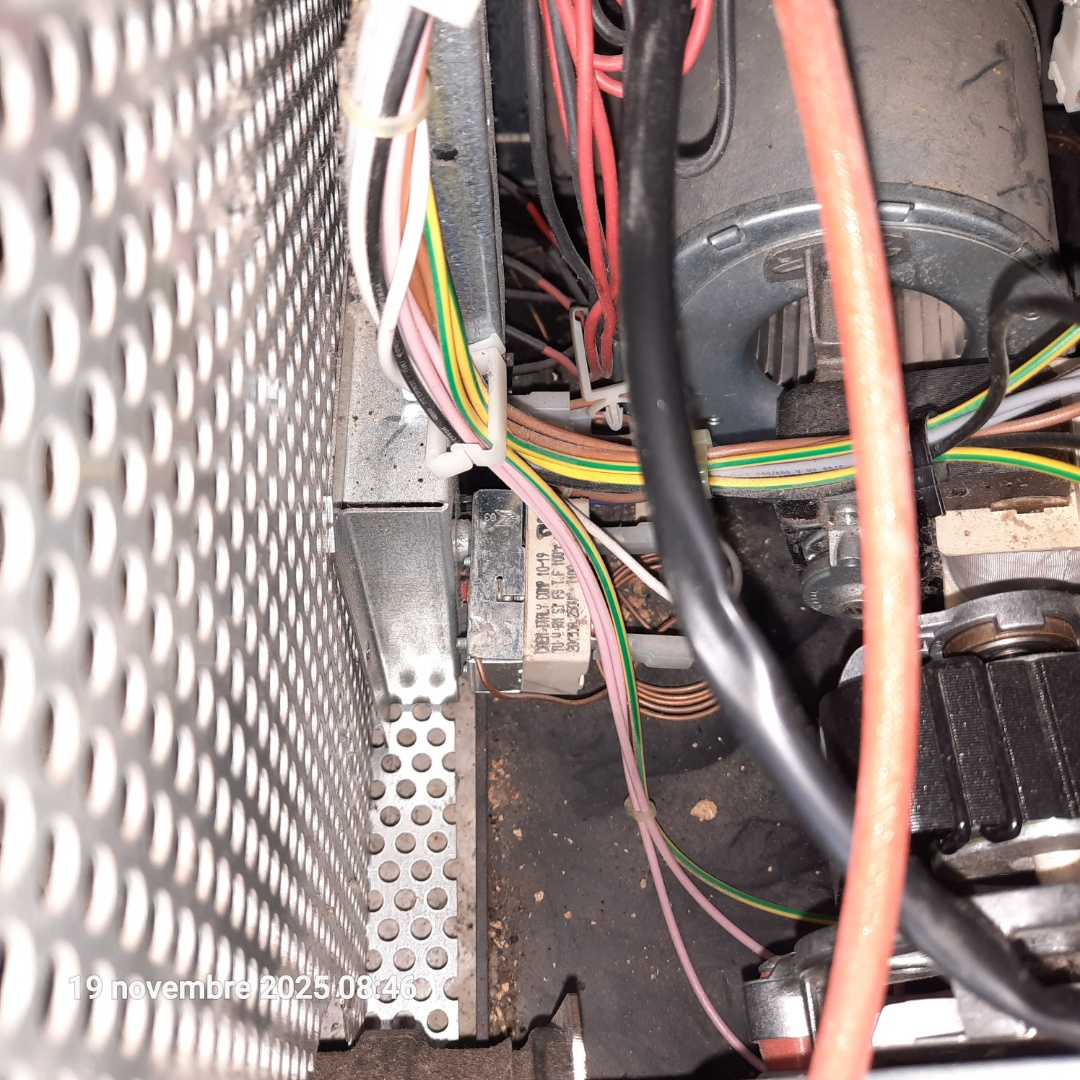

    Ma fille a un poêle Nordica Extraflame Anastasia Plus tout comme moi d'ailleurs et elle a un petit soucis actuellement.
    Un défaut «*No Flamme*» arrive après environ 7 a 10 minutes de fonctionnement.
    j'ai fait le nettoyage complet etc etc et j'ai nettoyer la sonde de température des fumées qui n’était*
    pas sale d'ailleurs?
    J'ai regarder au démarrage la précharge des pellets se passe bien et une quantité je pense suffisante se retrouve dans le creuset.
    Ensuite arrive la phase Allumage et la la bougie apparemment chauffe puisque les pellets s’enflamme.
    Il y a ensuite de belles flammes dans le poêle remplissant le foyer
    puis arrive la phase travail et la comme dit au début de mon message soit environ après 7 a 10 minutes arrive le défaut «*No Flamme*»
    pourquoi*?
    Après donc l’arrêt et la post ventilation terminée si ont lance un deuxième démarrage tout fonctionne normalement.
    Si vous avez des infos a me faire parvenir et ou chercher je suis preneur
    pour info le joint sous le brasier est légèrement abîme mais est-ce que cela provoquerais ce défaut*?
    Merci pour votre aide
    Alain

    Bonjour a tous et merci pour votre aide.
    Trebor
    Concernant le nettoyage du poêle c'est moi qui lui fait depuis cette année et je suis plutôt méticuleux j'ai tout aspirés enlevés les plaques
    internes du foyer.
    j'ai ouvert la trappe en bas du poêle ou ce stock généralement des cendres et j'ai tout dé-cendrer comme il faut.
    j'ai nettoyer la partie horizontale qui relie l'extracteur au tuyau des fumées.
    j'ai vider la réserve a pellets pour bien aspirer les poussières de pellets et nettoyer la vis sans fin
    pour ce qui est du tuyau de fumée il fait seulement 4 a 5 mètres directe sans dévoiement j'ai nettoyer la premiére partie du tube dans la pièce et
    pour le reste elle a prévu un ramoneur qui doit passer le 22/11 je crois?
    pour ce qui est de l'entrée d'air il n'y a rien qui l'obstrue de plus celle-ci est extérieur juste de l'autre côté du mur ou est le poêle donc avec a peine 1 mètre de tubulure.

    j'ai nettoyer la sonde des fumées elle est propre bien sur cela ne veut pas dire qu'elle n'est pas HS peut-etre une mesure avec un ohmmètre cela pourrait nous guider
    je crois qu'elle a deja été remplacée d'ailleurs quelqu'un connait t-il la valeur a mesurer sinon voir s'il y a une variation de la résistance de celle-ci en la faisant chauffer?

    si l'on pense qu'il ne chauffe pas suffisamment ne pensez-vous pas que cela pourrait provenir d'un probléme de thermostat
    j'ai vu que la bulbe de celui-ci était fixer sur le corps de chauffe c'est pourquoi je pourrais incriminer le thermostat?
    en prenant la température avec un thermomètre infra rouge sur la porte et la vitre celui-ci indiquait de mémoire 250 degrés.
    j'ai reparamétrer les paramètres du poêle avec la télécommande les PG etc etc.
    qu'en pensez-vous ne faudrait-il pas remplacer le thermostat?

    pour la sonde j'avais justement dit a mon épouse il y a une heure ont va prendre celle de notre poêle pour essayer comme quoi!!!
    ont dit sonde de température des fumées et quelques fois je vois thermocouple si cela fonctionne comme un thermocouple de plaque a gaz ceci pourrait expliquer ce défaut si elle est est défectueuse?
    le poêle a son propre thermostat il n'est pas équipé d'un thermostat extérieur.
    j'ai vu en bas a l’arrière du poêle du coté gauche un thermostat a bulbe avec un tube capillaire fixer sur la carcasse du poêle et équipé d'un bouton de réarmement a pousser
    si toutefois il se déclenchait mais la ce n'est pas le cas?

    et le fameux thermostat a bulbe a quoi sert-il (voir photos) n'est-il pas possible de l'incriminer.

    Ce thermostat sur tes photos n'a à mon avis rien à voir avec ton problème (il doit mesurer la température de l'air pulsé dans la pièce).
