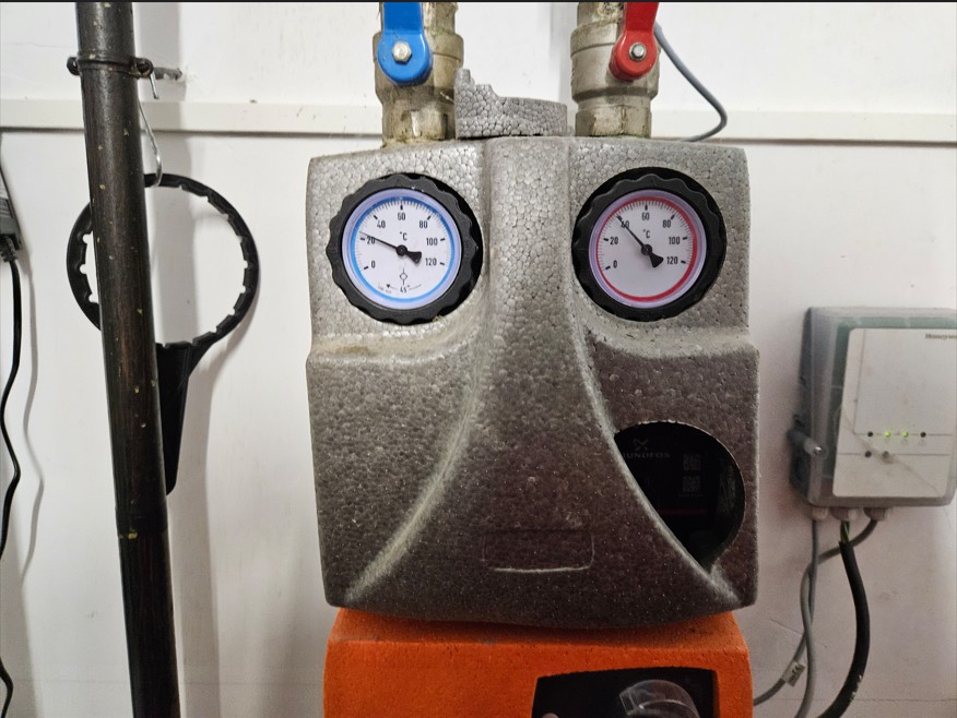

    Ah oui il y a un circulateur, c'est le Wilo
    Bon, sur ce bloc circulateur habillé en polystyrène, on est censé monter la sonde de température déportée (optionnelle) de la PAC pour mesurer la T° départ PAC. et lui permettre de réguler C'est le trait vert dans l'image ci dessus. Si elle est montée dessus et qu'elle mesure la T° du plancher chauffant à la place, ça marchera pas.

    Donc, en l'état, à part une photo plus haut avec le double thermo aiguille à 32° départ et 21° retour PC, on n'a rien.
    C'est bien trop peu pour avancer quoi que ce soit.

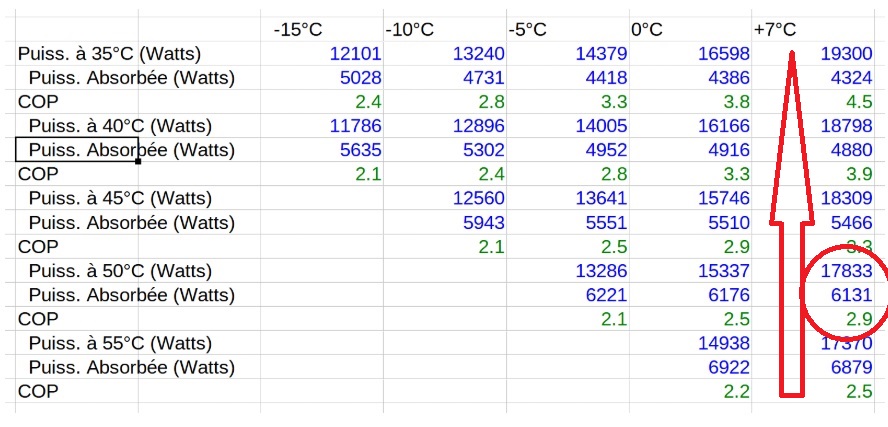

    Confirmation d'une tempé élevée, donc d'un COP qui s'éffondre.
    Avec 7°C dehors à la prise photo ( hypothèse ) et 50°C sortie eau, tu devrais être à COP de 2.9.
    Tu aurai donc intérêt à ce que la PAC fonctionne plus souvent mais plus bas.
    Je reprends une doc de ta PAC postée plus haut par Bobflux, pour mémo:
    La flèche rajoutée serait l'action "bienvenue" en tendance.
    La nécessité de chauffer à 50° ne le serait QUE si tu voulais chauffer "fort" en HC de jours rouge, pour stocker plus de chaleur dans le ballon. Sinon, on cherche à travailler le plus bas possible.
    Ceci dit, avec +7 / +50 tu es censé produire 17 800 kWh de chaleur pour 6100 kWh électrique injecté .
    Les jours froids, tu as une demande chaleur continue de 5 kW électrique, chaque heure, chaque 24 heure.
    Avec 10 degrés moyen dehors, cette demande serait de 2.5 kW continue.
    Bref, on se demande toujours ou finissent les 2 / 3 d'une conso 3 fois trop élevée...........

    Post #76
    Un bloc circulateur en polystyrène, sans circulateur, avec ce qui ressemble à une vanne 3 voies motorisée orange dessous.
    Post #80
    Sobrement intitulé "Circulateur.", un gros plan d'un Alpha 1L réglé sur vitesse 1
    Je m'interroge sur la relation entre ces deux machins.
    Ce serait mieux avec un plan large donnant une meilleure idée du circuit, par exemple en montrant les tuyaux.
    Soit dit en passant si le deltaT du plancher chauffant est trop élevé, mettre le circulateur sur une vitesse un peu plus musclée que 1 le réduira.
