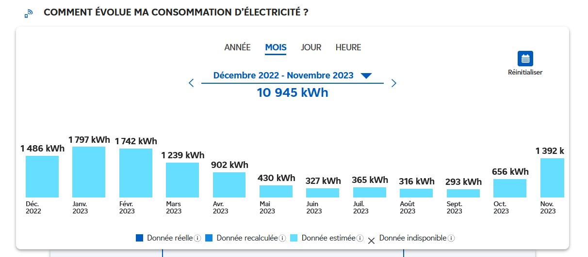

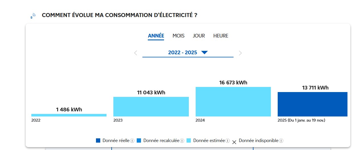

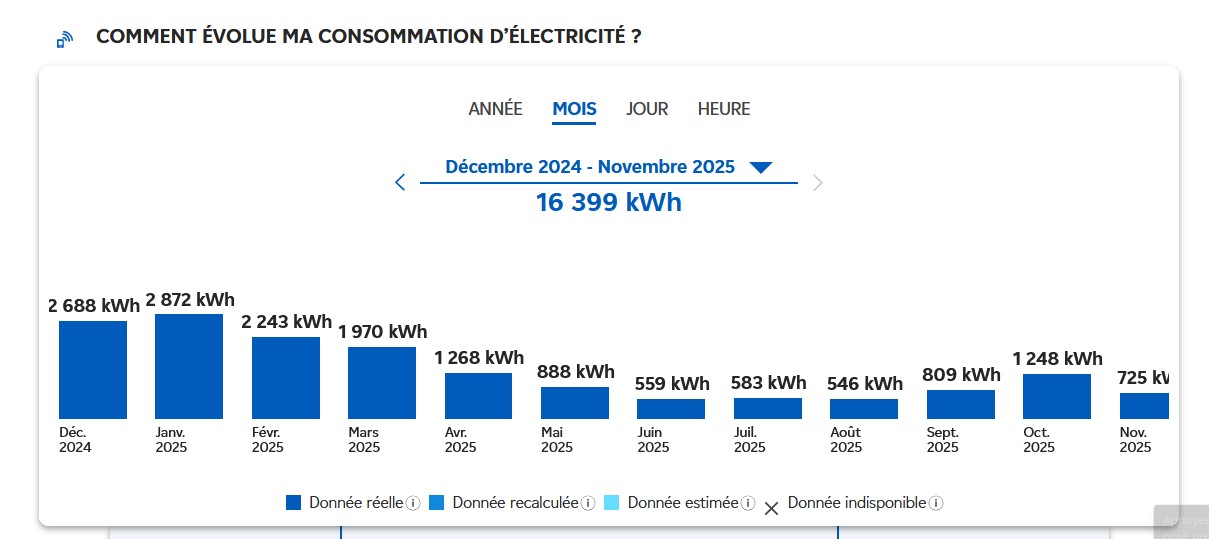

    Je joins les relevés EDF . Année 2023 non significative: la maison n'était pas occupée en permanence: retraite début 2024.

    Je me base sur 2024.
    Si je retranche le talon de conso de 562 kWh/mois j'obtiens 2309 kWh consommés pour le chauffage sur le mois de février 2024.
    Cela correspond à 77 kWh/jour. Si la PAC consomme 4.5kW cela correspond à 17h de fonctionnement par jour.
    Dans l'état actuel, rajouter du stockage par ballon ne sert donc à rien puisqu'elle tourne quasiment tout le temps.
    Peut on avoir un relevé de la température extérieure stp
    Si je regarde le manuel, je prends -5/35°C, elle produit 14kW thermiques soit 238 kWh thermiques sur 17h de fonctionnement.
    Il y a donc un truc qui ne va pas du tout, c'est complètement irréaliste pour une maison isolée, ou alors les fenêtres sont ouvertes. Ou alors il y a des radiateurs électriques branchés et qui marchent tout le temps. Ou alors c'est la résistance d'appoint, ou le dégivrage, ou autre.
    On ne peut pas résoudre le problème sans l'avoir au préalable identifié, donc il va falloir instrumenter le bazar et faire des relevés pour voir si tout fonctionne correctement.
    2200 kWh hors talon.
    J'allais ( en gros ) écrire la même chose.
    Encore faut il savoir si le talon est un vrai talon ( exemple en été, une piscine extérieure avec X heures / jour de pompe + Y heures par jour de surpresseur ....c'est le genre de truc qui "pompe" ). Si le talon est artificiellement haut en été par des trucs spécifiques été, alors la conso chauffe est encore plus élevée.
    En enlevant 6000 kWh de talon ( ce qui est "beaucoup" en soi ) il reste 10 000 kWh de chauffage + ECS.

    Oui
    Soit la PAC fonctionne correctement au COP spécifié, délivre la puissance thermique écrite sur la notice, et alors... Où part la chaleur ?
    Soit la PAC a un problème et consomme énormément pour produire très peu.
    Si l'enregistrement des données ENEDIS est actif, il est possible de visualiser la conso heure par heure et donc de voir le temps réel de fonctionnement de la PAC. Ce serait intéressant sur janvier/février 2025 en effet.

    Ma conso totale d'énergie, domestique + chauffage + ECS a été de 16673 kWh en 2024
    Sois plus précis sur ce que tu ne comprends pas.
    Autre point, qu'as tu à préciser sur la consommation talon en été ? Est elle fiable ou y'a t'il des besoins spécifiques et forts en été ?
    Autre autre point ( là tu vas tomber de ton fauteuil ).
    Tu consommes 10 000 kWh électrique au compteur / facturé pour le seul chauffage + ECS ( hypothèse par approche / déduction, ne nous battons pas pour savoir si c'est 8 K ou 12 K ).
    Je commet moi même l'erreur suivante de simplification, et probablement ( trop ) souvent, mais les unités aprés les chiffres devraient être complètes à chaque fois en toute rigueur......voir la suite.
    Tu consommes 10 000 kWh pour la PAC ( chauffe ) en facture / conso.
    Pour le calcul DPE, l'unité de calcul passe par un Coeff de conversion........c'est 1 pour le fossile et le bois, et c'est 2.3 pour l'élec ( et c'était pire avant à 2.8 ). On ne compte pas du kWh/m²/ an, mais du kWh ep / an aprés conversion.
    Autrement dit, ta conso réelle pratique devient 10 X 2.3 = 23 000 kWhep pour ce seul poste. Soit 90 kWhep / m² / an ( pour 250 m² chauffés ).
    Pour te situer, le plafond en RE2020 sur ce seul poste chauffe, c'est .......12 kWhep / m² / an , soit 6 fois moins. Avec des parois murs et plafonds isolés de manière relativement comparables à ta situation, a priori.....( le vitrage moderne est sans doute plus performant que le tiens ), et il faut voir la perte par ventil", et les apports solaires.
    En RE2020 aussi, en élec PAC et PCBT, celà veut dire une chauffe pure pour 2.3 fois moins au compteur, soit 5.2 kWh elec / m² / an. Et toi tu serais vers 40 ( 10 000 / 250 m² ), ce qui n'est pas expliqué par ton besoin de 21°c au lieu de 19 en calcul.
    Si tu faisais faire demain un DPE sur facture ( qui n'existe plus ), tu serai donc à:
    16 000 kWh annuel
    37 000 kWh ep annuel
    147 kWh ep / m². Ce n'est plus exactement du B au plancher pour 1 kWh, c'est du plein C.

    Je te prends 4 exemples ( sachant que ta chauffe + ECS serait à 10 000 kWh annuel au minimum, avec 16 K KWh annuel et pas 19, et un talon fort ), soit 40 / m². Et ta conso totale ( y compris autres besoins domestiques ) serait donc ( avec base 250 m² occupés et chauffés, sans doute 20 m² en plus en dépendance "froide" quelconque et sur base 16 000 kwh ) de 64. Ces exemples dans le sud ouest aquitain ( parfois plus continentaux que toi et donc plus froids en hiver )
    2 pavillons RE1998, construits vers 2002 et 2005 ( et pas avec 40 cm laine au plafond ni 20 dans les murs ). Il semblerait que la conso TOTALE ( y compris équipements divers en conso d'usage ) avec radiant élec et ballon élec en ECS soient vers 70 / 80...........( et donc en pur effet joule, et pas de coeff de PAC ). Je n'ai pas les données pour différencier chauffe ou ECS ou besoins domestiques ( c'est locatif ).
    1 pavillon construit en 79/80. La moitié de ta surface chauffée occupée ( un peu plus ). Température confort hiver plus vers 22 que 19 ( un peu moins en chambre ). Iso toiture refaite ( disons ton équivalent mais murs avec 5 centimètres de l'époque........) et menuiseries / vitrages aussi. La chauffe pure ( hors ECS ) tient sur environ 55 kWh / m² / an en chaleur "pratique" ( avec du fioul, sans détailler trop les calculs ).
    1 pavillon ( un collègue ) RT 2005 ( donc pas tes murs ni ton plafond ) avec plancher chauffant par résistance simple ( un truc obsolète maintenant ) et ballon elec ECS donc effet joule simple, pas de COP. Il sort à -30% de ton besoin élec ( mais 2 enfants bas âge, les bains, etc.....mais avec 140 m² chauffés.
    Je te passes les exemples plus récents qui ne comptent pas ( RE 2012 ou postérieur ) en PCBT sur PAC air eau, tu es trés loin. Et pourtant, en usage plus condensé ( occupants par m² et les isolations mises en oeuvres ) tu devrais être assez proche.
    2) ta bonne foi
    Personne ici ne l'a remise en cause, il me semble.
    On ne sait pas si ce calculateur est fiable, si les infos ont été bien renseignées ( même en bonne foi......mais voir plus loin l'erreur est sans doute là ), etc.......mais le résultat en lien est bidon.
    Tu as 8 000 en EF total et 20 000 en EP. Le besoin en ECS et en chauffage est à chaque fois multiplié par 2.5 environ ( pour chacun ça passe de 4 000 à 9 000 et quelques )
    EF est le facturé, donc faudrait être clair sur le sujet.
    Tu as combien de kWh facturé à l'année ? On avait compris 16 ( et 19 au tout début ). La simu en lien met la moitié ( 8727 ).
    C'est pas qu'on soient tatillon ici ( enfin un peu quand même ..... ) mais ça part dans tous les sens.
