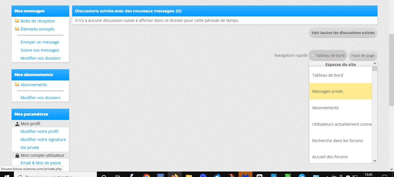

    PS. Sinon j'ai trouvé Messages privés mais à droite comme ici :
    Nom : Tableau de bord à droite tableau de bord.jpg
Affichages : 60
Taille : 245,4 Ko
    Dernière modification par TIDOUCH ; 01/12/2025 à 14h47.
    SK69202
    Re : 4 ans pour obtenir un thermostat d'ambiance, enfin !
    Arrgh, j'ai pas pensé que je suis sur l'ancienne présentation du forum !
