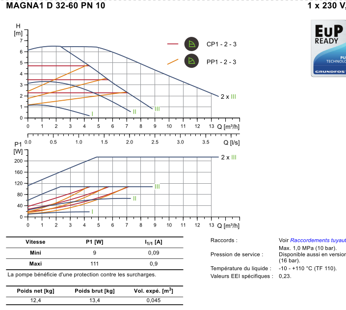

    Re Salut
    Je cherche a savoir quel réglage choisir sur mon circulateur ( Grundfos Magna1 30-60 Pn10) qui possède 9 réglages possibles
    Nom : magna1-32-60pn10_org.png
Affichages : 313
Taille : 92,1 Ko
    Une estimation à la louche des pertes de charge de la boucle la plus longue ( J + Z) me donne autour de 3 mCE ( longueur 120 mètres, vitesse circulation 0,5m/s)
    Quel réglage choisir ?
    Instinctivement je choisirai celui a delta P constante donc la courbe CP2
    Évidemment, pas sur d'avoir raison !!!

    krmuvx
    Re : HMT...j'ai un doute
    On approche...
    En dehors du puisage ( dans la nuit ou très tôt le matin ) la température de boucle est autour de 49°C...il manque un chouia pour arriver a 50 ( probablement manque de calorifugeage l'ECS..Immeuble des années 50 )
    1) J'ai vérifié que la pompe ( moi je ne touche a rien...pas autorisé !!!) est configurée dans le mode CP1 ( courbe a delta P constante et vitesse qui varie pour s'adapter aux demandes du réseau...mais en pleine nuit, y a pas de demandes particulières)
    donc ma question ultime est...Est ce que la configuration actuelle est meilleure possible ?
    2) Sur les schémas fournis, ou se trouve le point de fonctionnement
    Si tu me réponds à ca et
    merci encore
    K

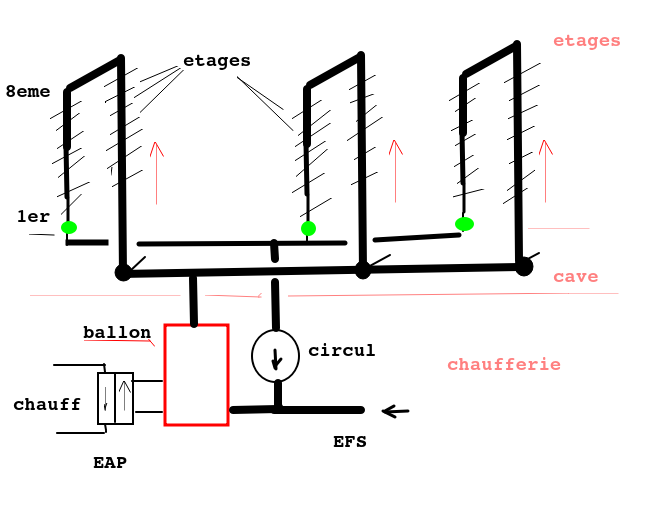

    krmuvx
    Comme déjà dit plus avant, j'ai 3 boucles qui sont,par principe déséquilibrée ( une boucle véhicule autant d'eau que les deux autres réunies...)
    Il faut donc procéder à un équilibrage...mais pour cela, il me faut connaître les pertes charge( linéaires et singulières de la boucle )...mais pour cela il me faut connaitre le débit fourni par le circulateur...mais pour cela, il me faut connaître son point de fonctionnement
    La seule chose que je connaisse, c'est tout ce qui concerne la tuyauterie ( métrage, les différents DN...)
    Simple n'est ce pas ?
    Je pense à une autre solution, qui sur le papier a tous les avantages...
    Pourquoi ne pas monter une vanne d'équilibrage ECS avec lecture directe du débit....Fini les calculs, finies les interrogations...Il n'y a qu' a lire

    comment savez vous que le débit est plus grand dans une boucle ?
    chaque boucle doit avoir sa vanne de réglage sinon on ne peut pas régler le débit ce débit sert uniquement à la circulation
    krmuvx
    je vous fais un petit schéma ( pas trop doué en dessin !!!)

    Nom : Schema_ECS.png
Affichages : 112
Taille : 39,5 Ko
    Sur l'image,en marron la partie en chaufferie, celle en cave et ensuite les 8 étages avec les boucles
    En vert, les futures vannes d'équilibrage ca c'est ce qui manquait...
    Regardez les retours ECS...
    Si vous partez du circulateur, l'eau aspirée provient par moitié du retour horizontal de gauche et de celui de droite. Si Q est le débit de la pompe, chacun fournit Q/2 et ce débit Q/2 est à son tour provient des deux boucles de droite, chacune fournissant ainsi Q/4
    Ceci était du au fait qu'il n'y avait pas de vannes d'équilibrage
    La boucle de gauche a pris le pas sur celles de droite qui , en 70 ans se sont progressivement entartrées, rouillées..pour finir bouchées du fait du manque de circulation.
    Il a a fallu changer l'intégralité de la tuyauterie des retours des deux boucles de droite...et tout est rentré dans l'ordre
    Pour ne pas retomber dans le même problème, il faut faire un équilibrage...et c'est ce que je cherche a calculer...mais j'ai bcp d'inconnues ( essenteillement le débit de la pompe...)
    vola tout
    je n'ai pas eu de retour à ca

    je viens de vous répondre, la boucle de gauche débite la moitié du débit alors que les deux autre n'en débitent que le quart..

    ce n'est pas une réponse sur la méthode de mesure...

    Pas équipé pour mesurer...mais cette simple réflexion nous a conduit a trouver la solution.
    tout fonctionne...ne reste qu’a équilibrer
    Si je regarde notre tuyauterie, sur les 120m linéaires de la boucle la plus défavorable, a peu prés 100m sont en DN20..
    Je m'attends à ce que les pertes de charge soient minimales et que la pompe de recirculation, règlée au minimum ( ce qu’elle est en ce moment d'ailleurs ..) fournisse le faible débit de recirculation sans problème
    Je le vérifierai avec des vannes d'équilibrage à lecture directe
