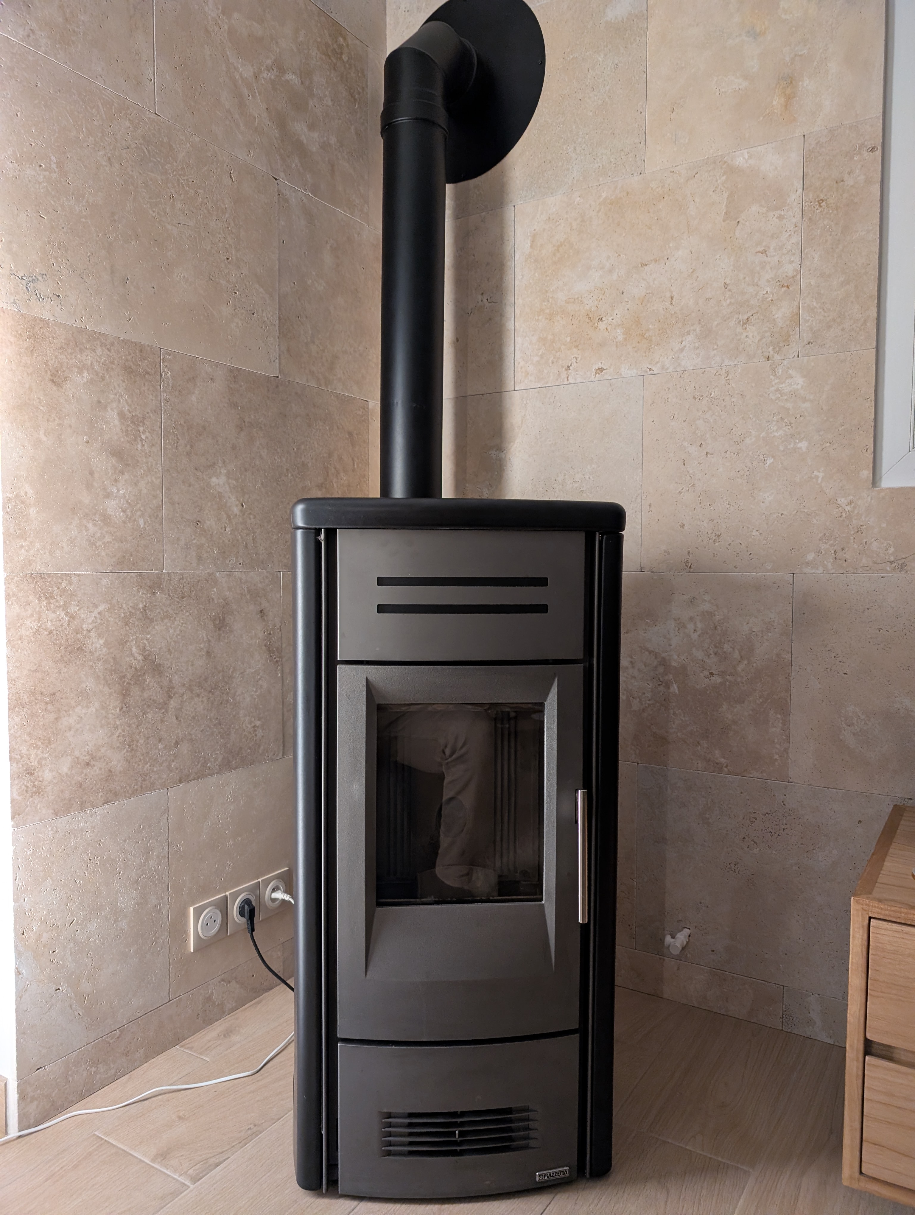

    Le poêle a environ 10-15ans, le tubage fait environ 2m avec sortie ventouse directement sur le mur extérieur (voir photo jointe).

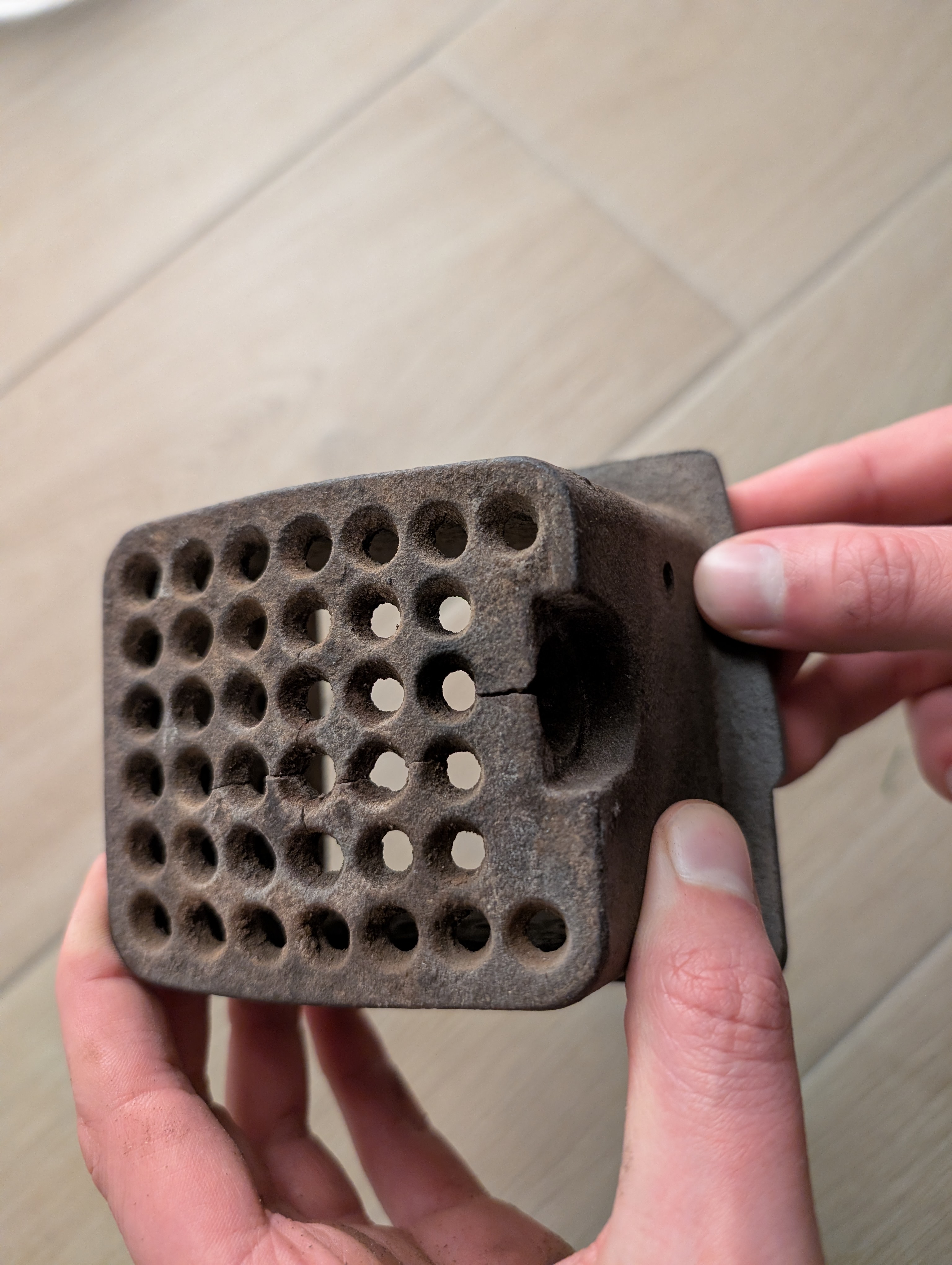

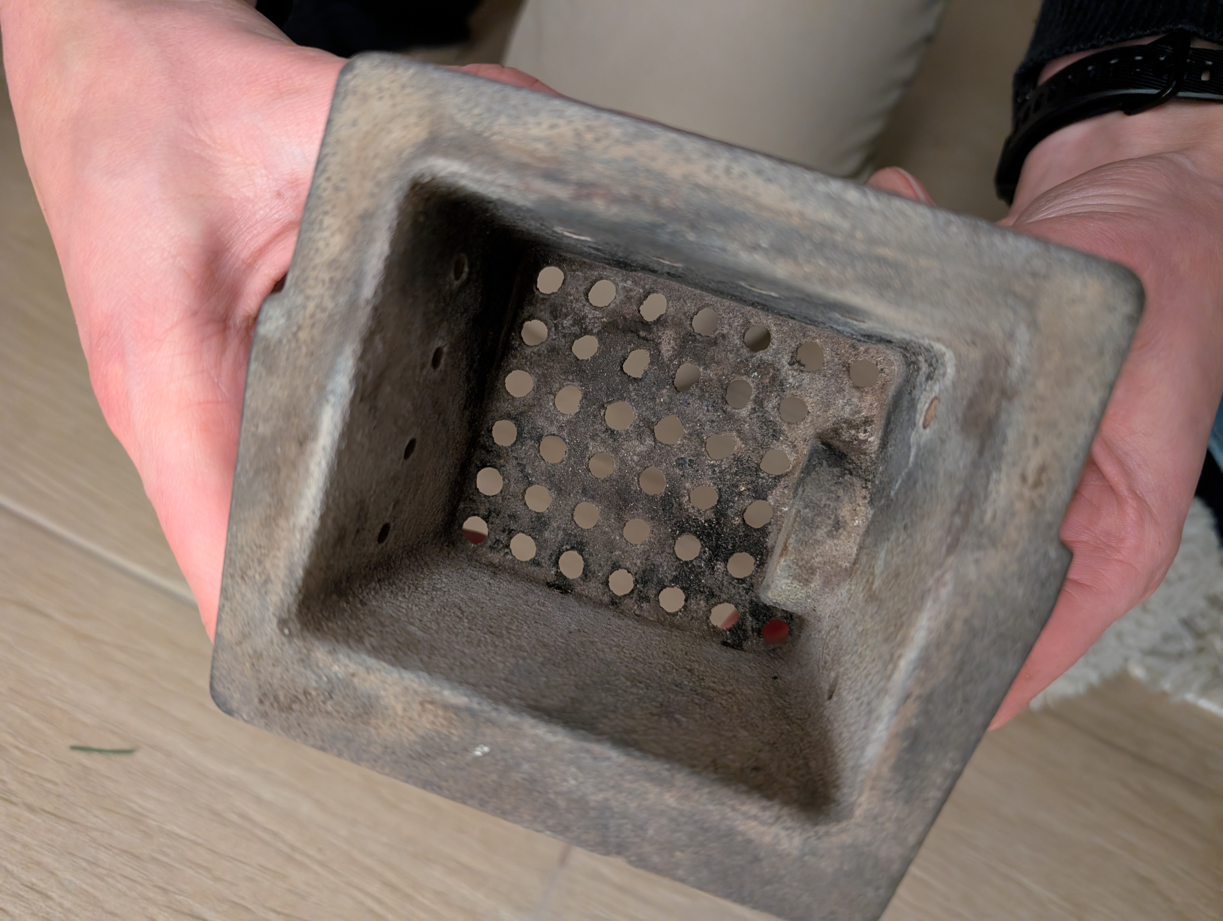

    - Dernier point mon creuset était fissuré quand j'ai eu la maison et depuis c'est pire (voir photo). Il s'encrasse assez vite, avec pas mal de machefer (plus que l'hiver passé) alors que je suis sur le même stock de pellet que l'hiver passé. Cela peut-il venir du creuset fissuré justement ?

    Pour le machefer, il s'agit des résidus des minéraux présents dans le combustible qui sont vitrifiés, donc c'est généralement lié à la qualité des pellets (essayer d'acheter un sac d'une autre marque et voir si ça fait une différence) conjugué à une température trop élevée dans le creuset qui liquéfie les cendres et les vitrifie. Si le changement de lot de pellet n'apporte pas d'amélioration, il faut intervenir sur les paramètres du poêle. Le creuset fendu est peut-être dû également à une température trop élevée.

    La température relevée par le poêle est la température des fumées juste à la sortie du poêle, alors que c'est la température à l'intérieur du creuset (non relevée par le poêle) qui peut causer du machefer. Si le creuset se remplit, j'imagine qu'ensuite à l'allumage tu dois avoir de sacrés flammes pendant quelques minutes => Peut-être qu'en réglant le problème de remplissage du creuset à l'allumage, tu éviteras également le machefer. Je te conseille de commencer par bien nettoyer tous les trous du creuset (brosse métallique et foret au bon diamètre), notamment celui situé sur le côté en face de la bougie d'allumage. Parfois une petite obstruction des trous modifie énormément la combustion. Ensuite, si tu as toujours le problème, je te conseille de réduire l'apport en granulés lors de la phase d'allumage, sans toucher à la vitesse du ventilateur d'extraction des fumées.
