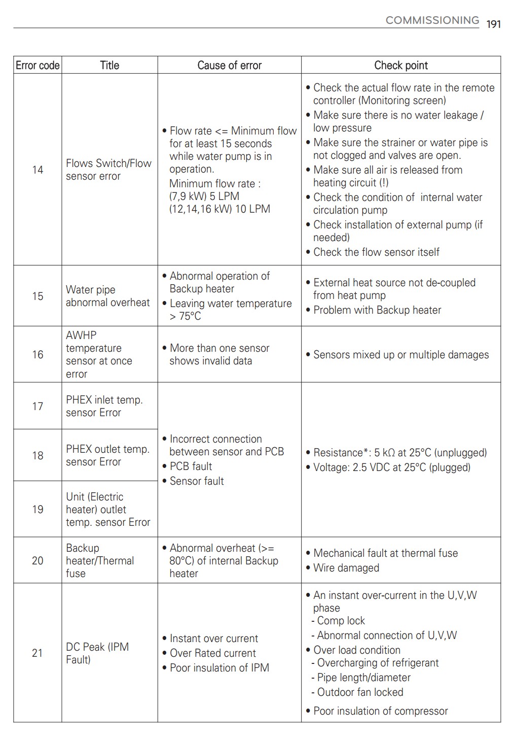

    Bonjour , j ai fait installer une pompe à chaleur LG Therma V16 et suite à des micro coupures de courant dans la région , le code CH21 apparaît et arrête la pompe , je dois couper le courant et relancer et elle redémarre. Connaissez vous ce problème et comment le résoudre
    Merci d avance pour une réponse

    Si c'est suite à des micro coupures tu as sans doute un problème au niveau compresseur ou ventilateur de l'unité extérieure. Voir par exemple ce lien
    https://umvie.com/resoudre-lerreur-c...-et-solutions/

    Extrait du manuel

    EDF a la possibilité d'analyser le courant qui t'est livré, tu pourrais les contacter en expliquant ton cas, c'est bien dans le cas de micro coupures ? car le Var peut avoir des lacunes mais il y aurait arrêt sans anomalies de tension livrée
