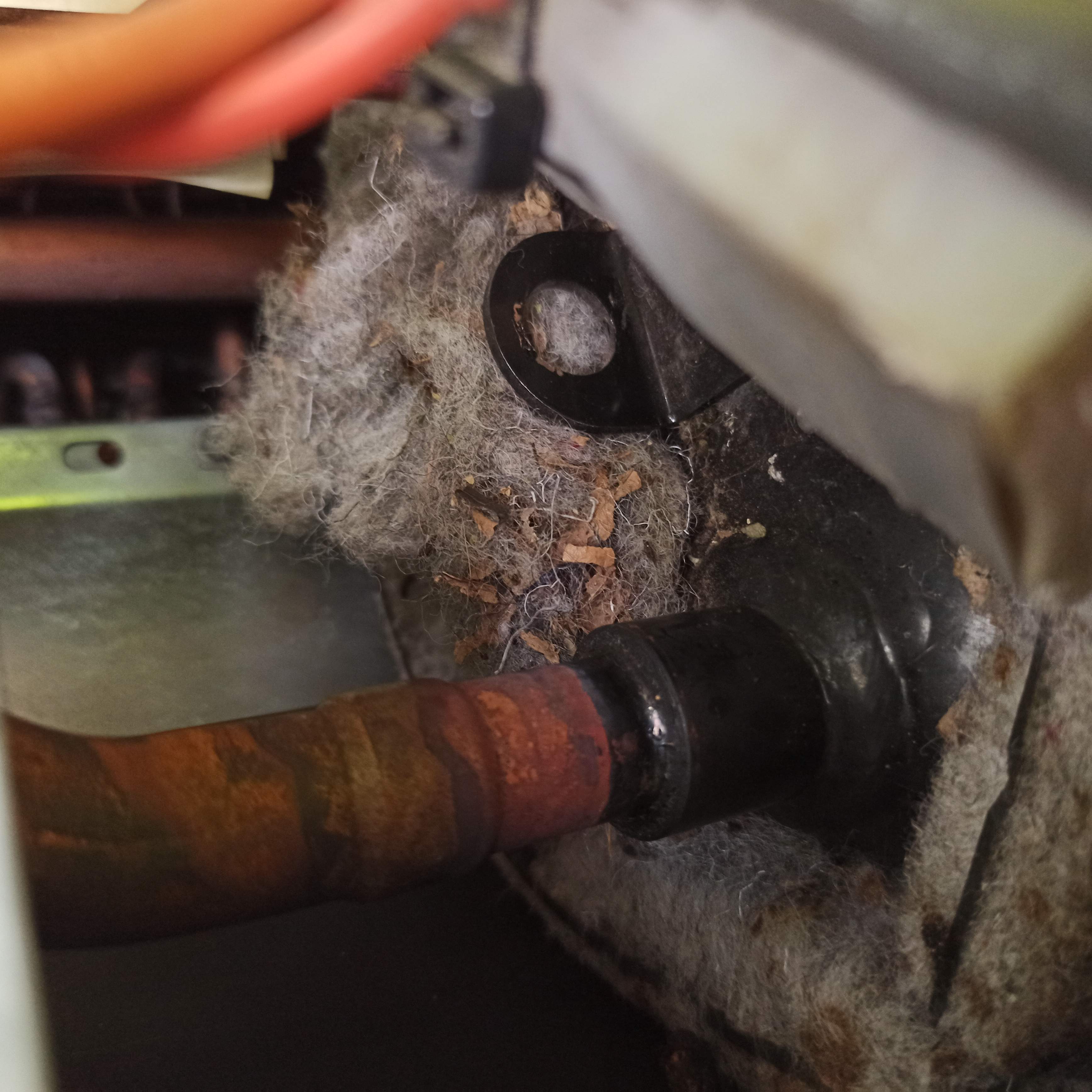

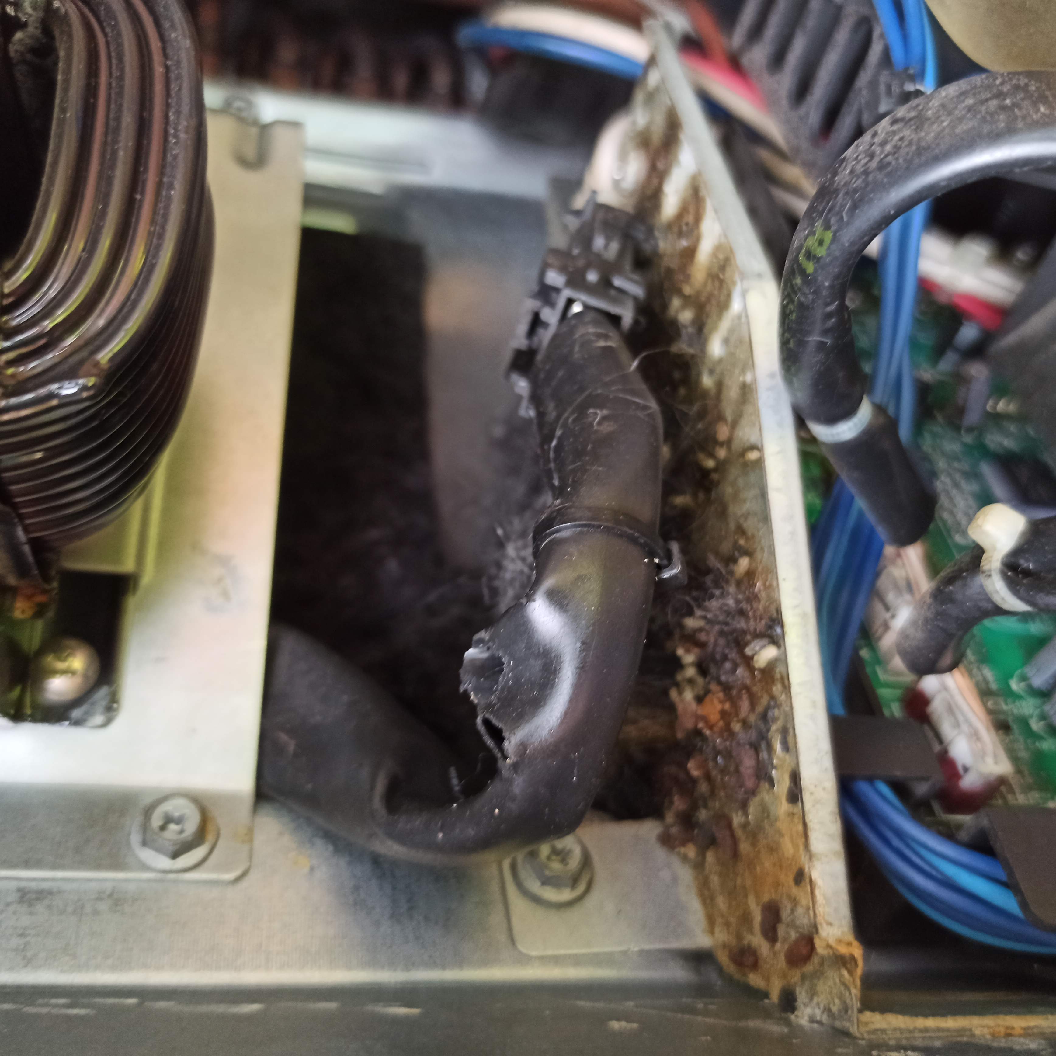

    Et on vient de découvrir des crottes de souris dans la laines de protection et du plastique rongé, est ce que ça peut jouer ?
    Je n'arrive pas à identifier les pièces rongées, ni joindre les photos avec mon tel... Je m'occupe de ça.
    invitecaa7f521
    Re : Erreur E7 pompe à chaleur Daikin

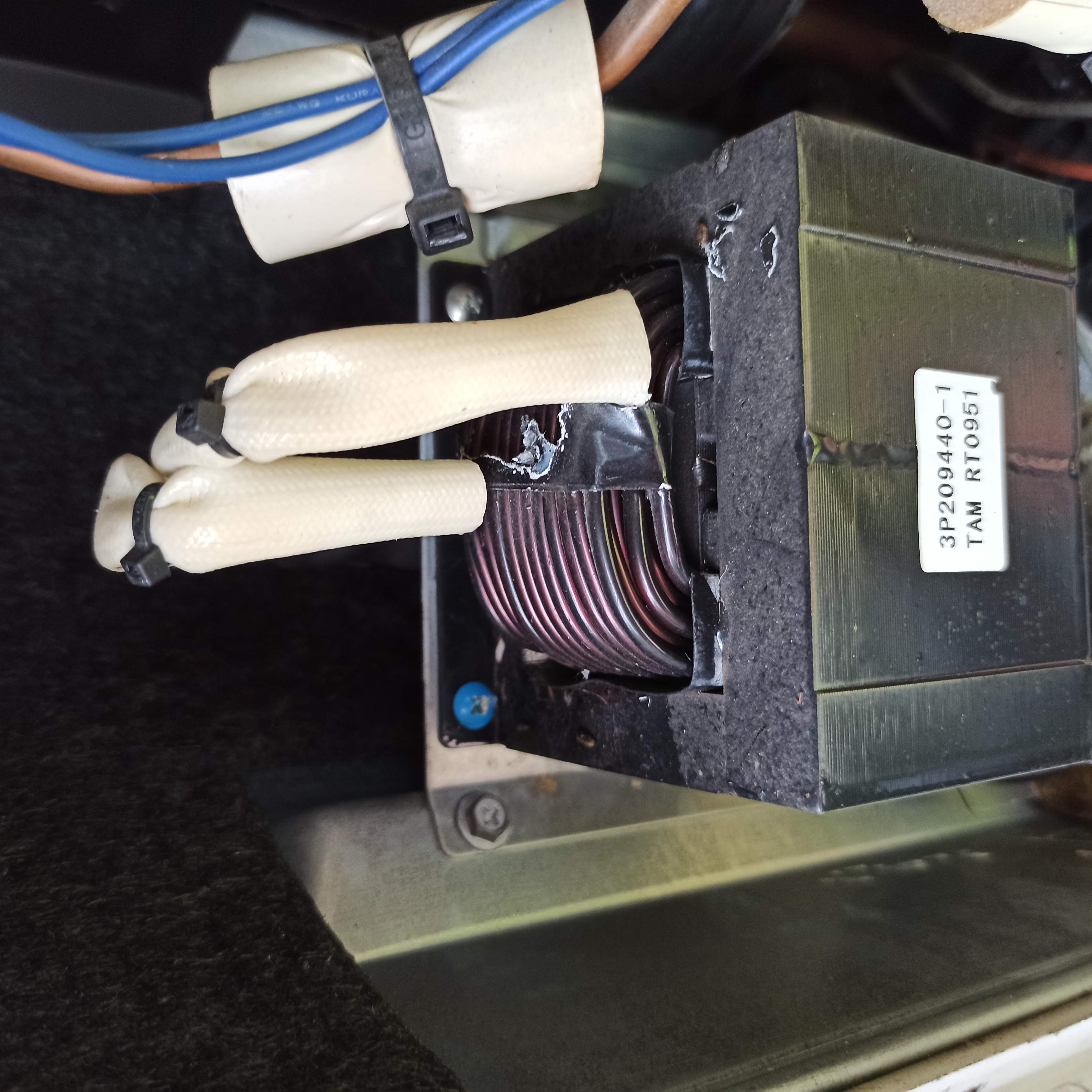

    Voila j'ai hébergé les photos.
    https://www.zupimages.net/up/20/34/pibp.jpg
    https://www.zupimages.net/up/20/34/6fky.jpg
    Son nid ?
    https://www.zupimages.net/up/20/34/q6ax.jpg

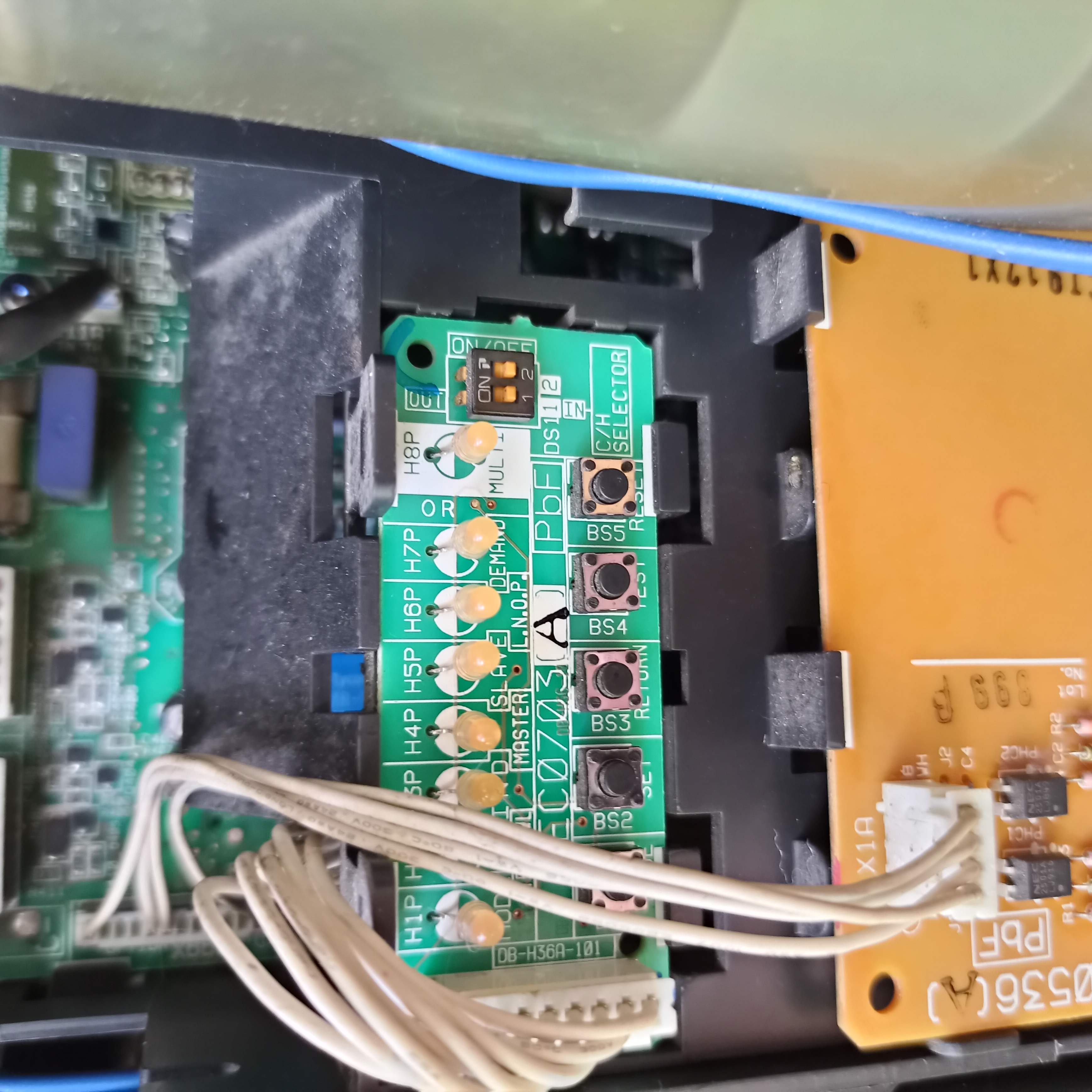

    Autre question, sur cette carte :
    https://www.zupimages.net/up/20/34/y1zm.jpg
    A droite, 1 et 2 sont en off, ça correspond à quoi ? c'est normal ?

    un des moteurs se met en défaut (court-circuit interne et détruit la carte de puissance),c'est récurrent sur cette marque.
    Si il y a présence de rongeurs,il va falloir contrôler toutes les nappes de fils.

    ne serait ce pas un coup de dents ?
    Nom : 6fky.jpg
Affichages : 4584
Taille : 102,5 Ko
    invitecaa7f521
    Oui ce sont effectivement des coups de dents. C'est la gaine protectrice qui a pris et non les câbles à l'intérieur (câble blanc). Du moins de ce qu'on voit, on n'a rien démonté.
