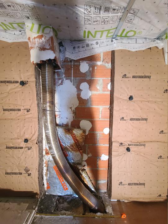

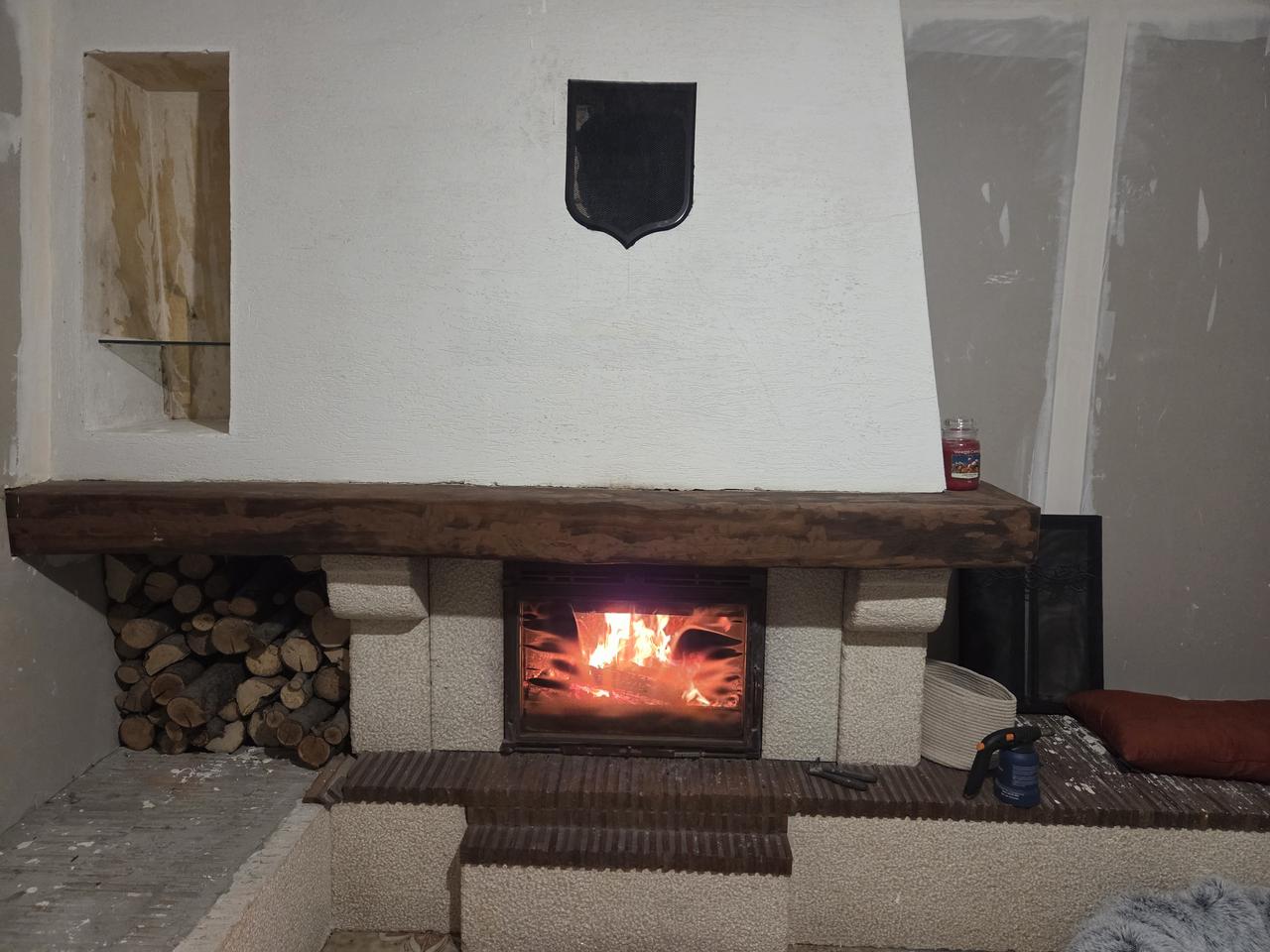

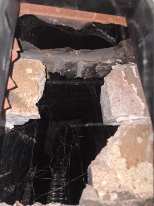

    J'ai acheté une maison dans laquelle il y a une cheminé à insert tubée. De ce que je peux voir il devait s'agir d'un foyer ouvert avec hotte en brique réfractaires et conduit carré en briques creuses puis ils ont ajouté l'insert, fait des trous dans la hotte pour installer des grilles, passé un tube (simple paroi non isolé) dans le conduit en briques et ajouté 2 grosses pierres de chaque côté de l'insert pour combler l'espace vide.
    Voir photos ci-joint :

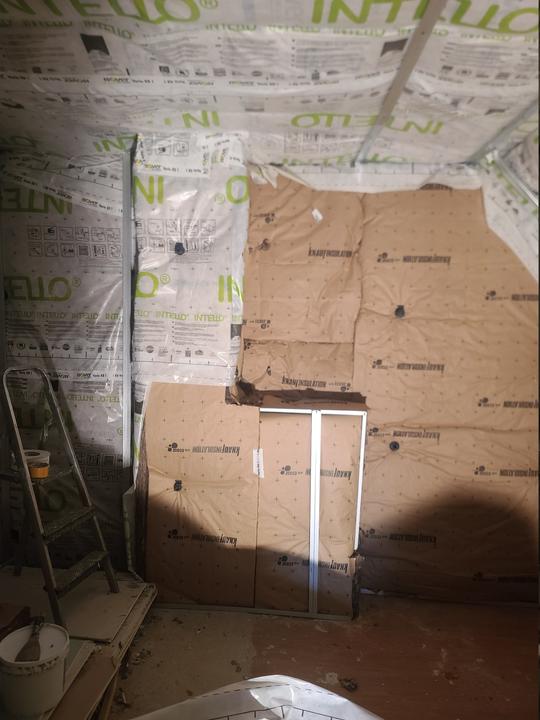

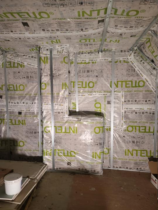

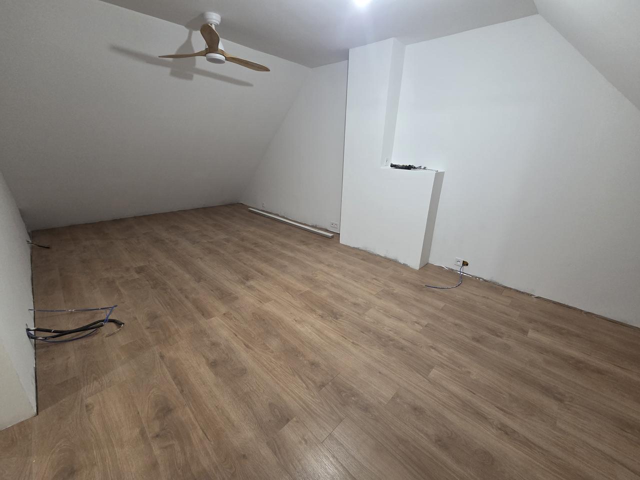

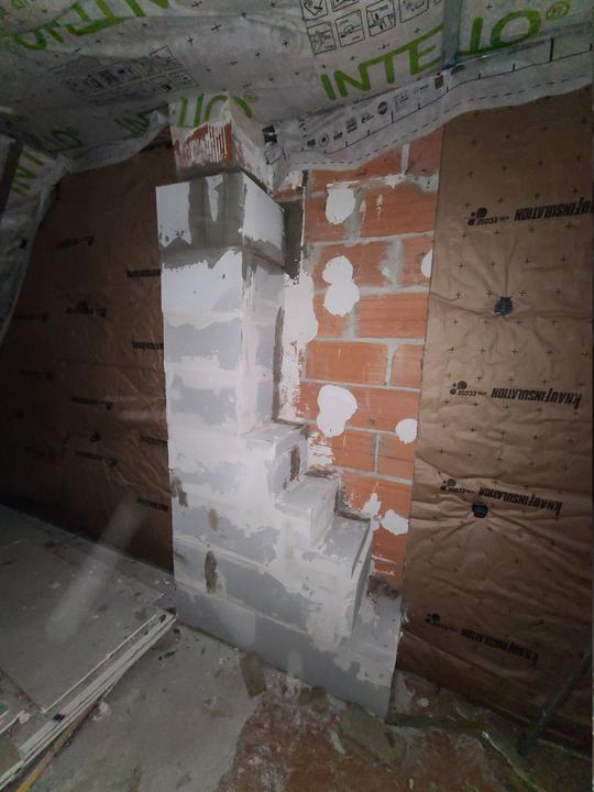

    Quand j'ai refait intégralement l'étage et tout réisolé, je me suis rendu compte que le conduit initial en briques (qui passe donc par l'étage pour aller au toit) avait été cassé au moment de passer le tube puis ils ont simplement habillé autour du conduit avec des carreaux de plâtre sans aucune isolation.
    J'ai donc décidé d'enlever les carreaux de plâtre qui ne tenaient pas vraiment et de refaire quelque chose de plus solide, j'ai ajouté un isolant spécial conduit autour de ce dernier (qui part donc du plafond de la hotte au rdc jusqu'au conduit en briques au plafond de l'étage) puis j'ai habillé autour avec du béton cellulaire à l'interieur duquel j'ai collé des panneaux Firerock, il y a donc l'isolant cylindrique autour du conduit + tout l'intérieur du béton tapissé de Firerock. L'isolant fait bien son travail, la surface du béton cellulaire reste froide même après tout une journée avec la cheminée allumée. J'ai ensuite continué mon isolation en laine de verre et mon placo par dessus le conduit en béton.

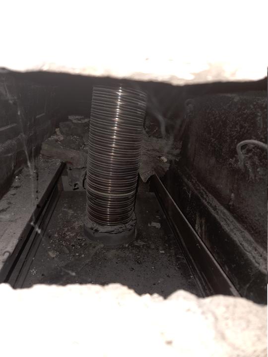

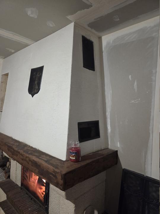

    Maintenant j'aimerais m'occuper de refaire proprement la hotte, (voir photo de la hotte ci-dessous). Je pensais tapisser l'intérieur de panneaux Firerock collés pour garder la chaleur et éventuellement faire un faux plafond avec un panneau pour faire une chambre de décompression entre les 2 grilles noires sur le côté droit.
    Pensez-vous que c'est une bonne idée ?
    Je précise que c'est un insert purement passif il n'y a aucune ventilation forcée et la température de surface du conduit (qui n'est pas isolé dans la hotte) est de 130°C en fonctionnement (mesuré au thermomètre laser). Faudrait-il également isoler le conduit à l'intérieur de la hotte ou au contraire c'est idiot car c'est là qu'on veut récupérer la chaleur ?
    Je précise également que ce n'est pas du tout mon mode de chauffage principal, j'avais une chaudière gaz en cuve que j'ai remplacé par une PAC air/eau en gardant les radiateurs fonte, la cheminée ne sert que de temps en temps (quelques jours dans l'hiver) pour le côté chaleureux et pour soulager la PAC pendant les jours rouges Tempo.

    Bonjour à toi, Juste un détail, mais tu as DEJA tout "enfermé":
    ton conduit en "accordéon " entre foyer et ton boisseau , c'est en inox ou plus basiquement
    en alu ?
    Si alu et la façon dont cela va etre confiné, ça risque de dépasser tes 130 ° et si alu il va se faire...pourrir ( trous).
    Si tu tiens à récupérer des calories via la hotte....vaut mieux que l'on puisse y "puiser" à l'intérieur (pas d'isolation)
    J'aurais fait en sorte de prévoir une bouche de diffusion dans la piéce aménagée à l'étage ( avec trappe de fermeture
    à glissiére).
    Cela aurait permis un réchauffement occasionnel.

    bjr:
    çà à l'air propre tout çà!
    photo 4 du premier groupe et 2 du second;le raccordement à l'insert à l'air curieux et la traversée de plancher respecte t'elle l'écart au feu?
    -comment remplacer le tube quand il sera fatigué?
    cdlt

    Merci pour vos réponses. Quelques précisions :
    La cheminée n'est allumée que quelques jours par an, elle n'est absolument pas indispensable et n'a pas vocation à être efficace pour chauffer toute la maison, la pompe à chaleur fait très bien ce travail même quand il fait très froid. J'ai gardé la cheminée essentiellement parce qu'elle était déjà là et que c'est sympa esthétiquement, je trouvais ça dommage de l'enlever et quitte à la garder je trouve ça dommage de la condamner, je préfère la garder fonctionnelle. Elle sert essentiellement pour le côté chaleureux d'un apéro au coin du feux un soir d'hiver ou pour soulager un peu la PAC pendant les jours rouges EDF Tempo.
    Quand j'ai refait intégralement l'isolation de l'étage j'ai voulu isoler le tube par sécurité, pour éviter que le conduit chauffe ce qu'il y a autour et pour isoler du froid extérieur quand la cheminée est éteinte (99% du temps). Ça n'avait pas vraiment d'intérêt de chercher à récupérer la chaleur du conduit pour chauffer l'étage, avec la nouvelle isolation l'étage est très facile à chauffer avec la PAC.
    C'est effectivement complètement fermé, je n'ai rien prévu pour pouvoir accéder au tube par ici mais je ne vois pas vraiment comment j'aurais pu le changer en y accédant par l'étage ? Le tube est d'un seul tenant de l'insert jusqu'au boisseau et tel que c'était fait avant il était déjà inaccessible puisqu'il était enfermé dans un conduit en carreaux de plâtre. Est-ce qu'habituellement il y a un accès pour changer facilement le tube ? Est-ce qu'il doit être changé régulièrement ?
    J'étais convaincu que c'était de l'inox mais du coup j'ai un doute maintenant, comment je peux différencier alu et inox ? Quelle température max ça peut tenir si c'est de l'alu ?
    Je précise que le tubage était déjà en place quand j'ai acheté la maison, je n'y ai pas touché, j'ai seulement démonté l'habillage en carreaux de plâtre qui était autour, isolé le conduit à cet endroit avec de l'isolant spécial conduit de cheminée (donc sur 3m de longueur entre le passage de la dalle (au sol de l'étage) et le boisseau (au plafond de l'étage)) et refait un habillage en béton cellulaire autour du tube isolé. Donc je ne sais pas vraiment comment c'est raccordé à l'insert ni comment ça se termine au niveau de la sortie sur le toit (je ne suis pas encore monté sur le toit pour aller voir).
    La traversée de plancher est à 2m60 du sol donc environ 1m50 de l'insert.
    Pour ce qui est de la hotte, étant donné que ce n'est absolument pas mon mode de chauffage principal et qu'elle n'est allumée que quelques jours par an, je ne cherche pas forcément à la rendre la plus efficace possible. Je cherche seulement à savoir si je peux améliorer un peu ce qui est en place pour que ce soit sûr, améliorer un peu l'isolation par rapport à l'extérieur quand la cheminée est éteinte et éventuellement rendre la cheminée un peu plus efficace.
    il semble qu'il y ait un accès par l'une des grilles de décompression;
    en principe si la grille a une bonne taille ça suffira;mais bon,ça peut tenir 30 ans surtout en usage intermitant;
    pas d'inquiétude;personne ne s'amuse à çà!
    par contre,je pense que le raccordement à l'insert n'est pas normal: on dirait que le tube entre dans la sortie et qu'une fibre bouche l'espace;
    il aurait du y avoir un manchon male/femelle entre les deux;
    cdlt

    Bonjour Elreth,
    Mais on ne sait toujours pas quel est le MATERIAU du tube ?
    (ton conduit en "accordéon " entre foyer et ton boisseau , c'est en inox ou plus basiquement
    en alu ?)
    en alu ?)
    Je pense que c'est de l'inox car :
    - J'ai cru comprendre que c'est plutôt l'inox qui est utilisé pour les foyer au bois, l'alu étant plutôt pour les chaudières gaz
    - Le tube est très rigide, j'ai l'impression qu'un tube en alu serait plus flexible
    - Il est un peu bleui par endroit (on le voit sur les photos) et à priori l'alu n'a pas cette apparence quand il chauffe contrairement à l'inox
    Cependant ne l'ayant pas installé je ne peux pas en être certain.
    Effectivement, la grille principale en façade se démonte facilement et est assez grande pour passer un tube.
    De plus, les 2 grosses pierres de chaque côté de l'insert (entre l'insert et le pilier de cheminée) sont juste posées sur la brique, je pense qu'elles ont été rajoutée pour habiller l'ensemble quand l'insert à été ajouté à la cheminée ouverte existante.
    Il est donc facile d'accéder à l'intérieur de la hotte en retirant une des ces pierre, il est même possible de se faufiler entièrement dans la hotte et donc d'accéder au tubage.
    Ça a l'air étanche, je n'ai constaté aucune fuite en fonctionnement, on ne voit pas de fumée sortir par cet endroit. Pensez-vous qu'il vaudrait quand-même mieux démonter ce raccord pour voir comment c'est fait et le refaire proprement ?

    -il y a ceux qui aiment vivre dangereusement;
    -ceux qui se disent que dès que ça fume on interviendra;
    -le vilain assureur,qui,le moment venu,se fendra d'un discours expliquant pourquoi il ne prendra pas en charge les dégats;
