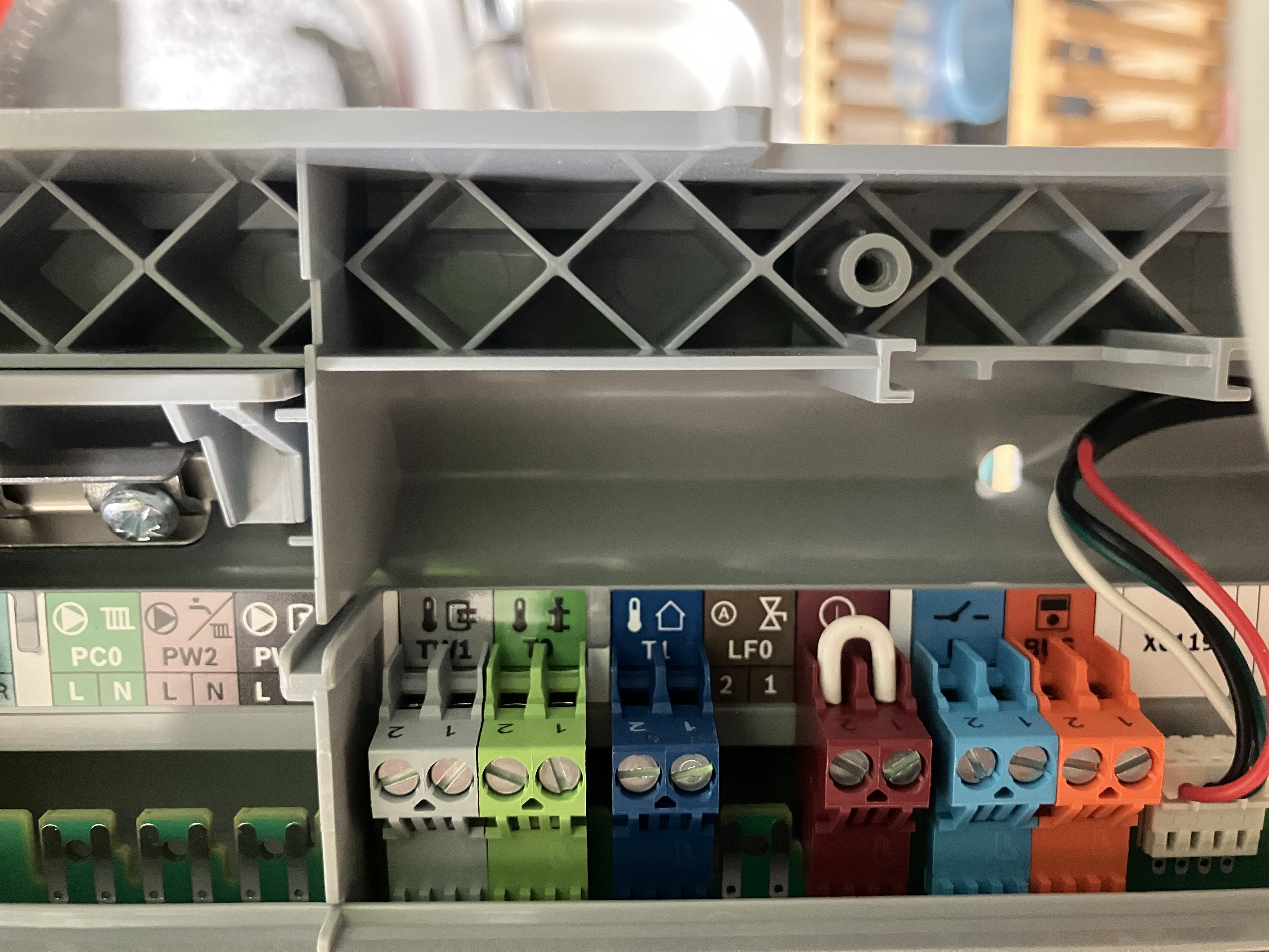

    Je possède une chaudière gaz à condensation, de la marque Elm leblanc, modèle : mégalis iCONDENS N GVA iC 18-25.
    Cette dernière n'étant pas équipée de thermostat, j'ai acheté un thermostat Bosch, le Easy control CT 200, que j'ai compris compatible avec ma chaudière.
    Seulement un fois branché sur la borne BUS de ma chaudière celui ci ne fonctionne pas (voir photo).
    Je joins également une photo du bornier de ma chaudière
    Seriez vous me dire quel est le soucis ?
    Faut-il que je rajoute un adaptateur pour que ma chaudière puisse communiquer avec le thermostat ?
    En vous remerciant par avance.

    Bonsoir et bienvenue sur ce forum,
    Ta chaudière a un bus EMS, l'Easy Control CT200 fonctionne en EMS, donc pas besoin d'adaptateur.
    Je commencerais par tester le câblage en connectant le CT200 en direct sur la chaudière avec un court (par ex. 1m) câble direct
    Si le problème ne vient pas du câblage, alors contacter le SAV d'ELM Leblanc et/ou Bosch.
    L'idéal serait de pouvoir faire un test croisé : tester un autre thermostat/régulateur EMS sur ta chaudière et tester ton CT200 sur une autre chaudière avec bus EMS (ELM Leblanc ou Bosch) pour savoir si le problème est côté chaudière ou CT200.

    Merci pour la réponse, c'est de cette façon que j'ai branché le thermostat (en filaire, câble d'un mètre de longueur, directement sur la borne bus) mais cela ne fonctionne malheureusement pas.
    Je vais prendre contact avec Bosch pour savoir s'ils ont une solution à m'apporter.

    je n'avais pas vu cette question en février le cablage est incorrect, il n'y a pas de bus relié à la CT200.
    il me faudrait une photo du bornier courants faibles bus sonde extérieure, je vois le shunt (ouille).
    la CT200 est reliée comment à la chaudière en filaire ou en wifi ?

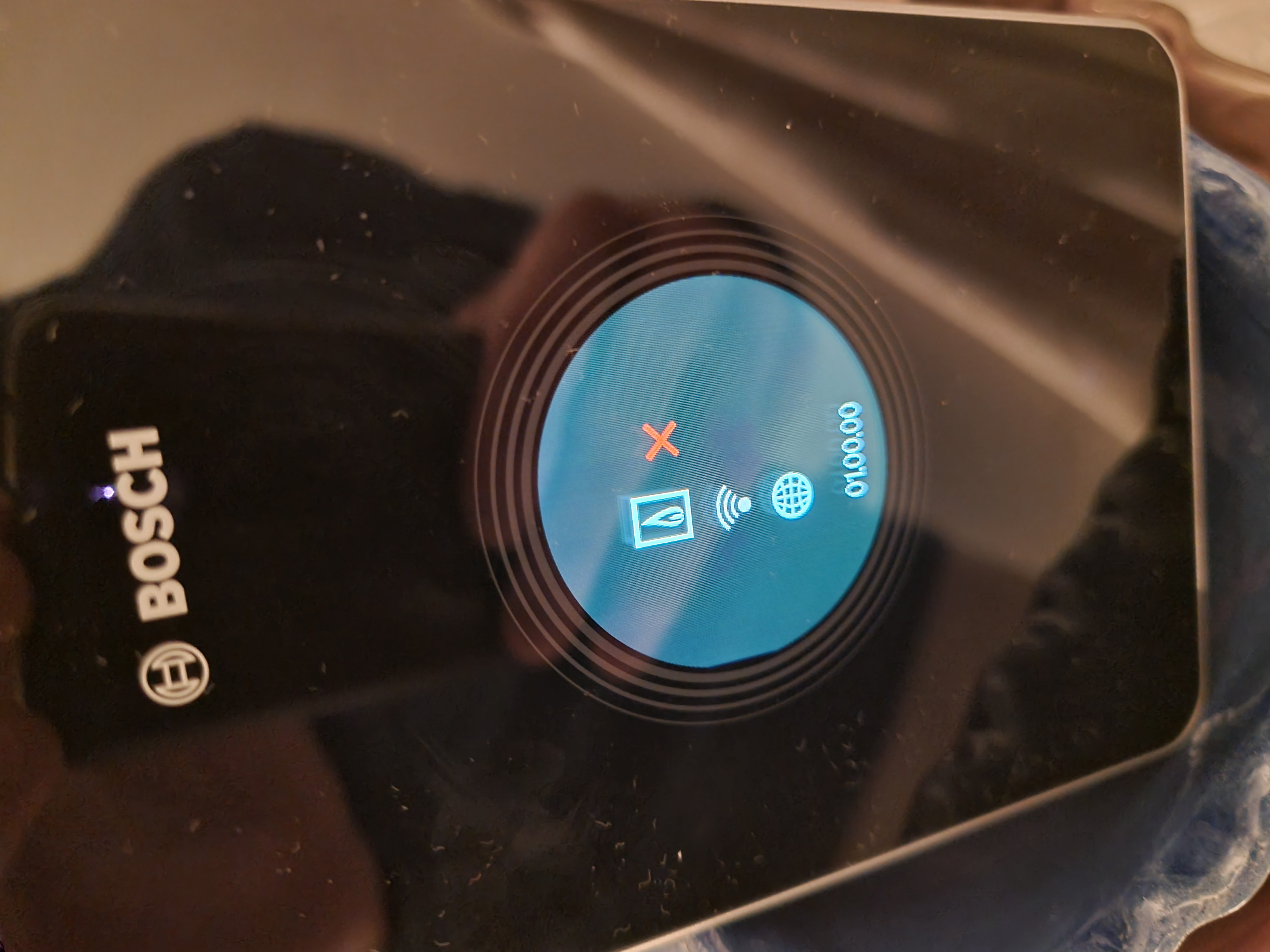

    au démarrage de la CT200 (faire reset hard) photo de l'écran avec le firmware svp.
    si c'est 01.00.00 alors le firmware est beaucoup trop vieux il faudrait la brancher sur une vieille chaudière pour espérer la récupérer.
    CT200 foutu où a t'elle était achetée ?

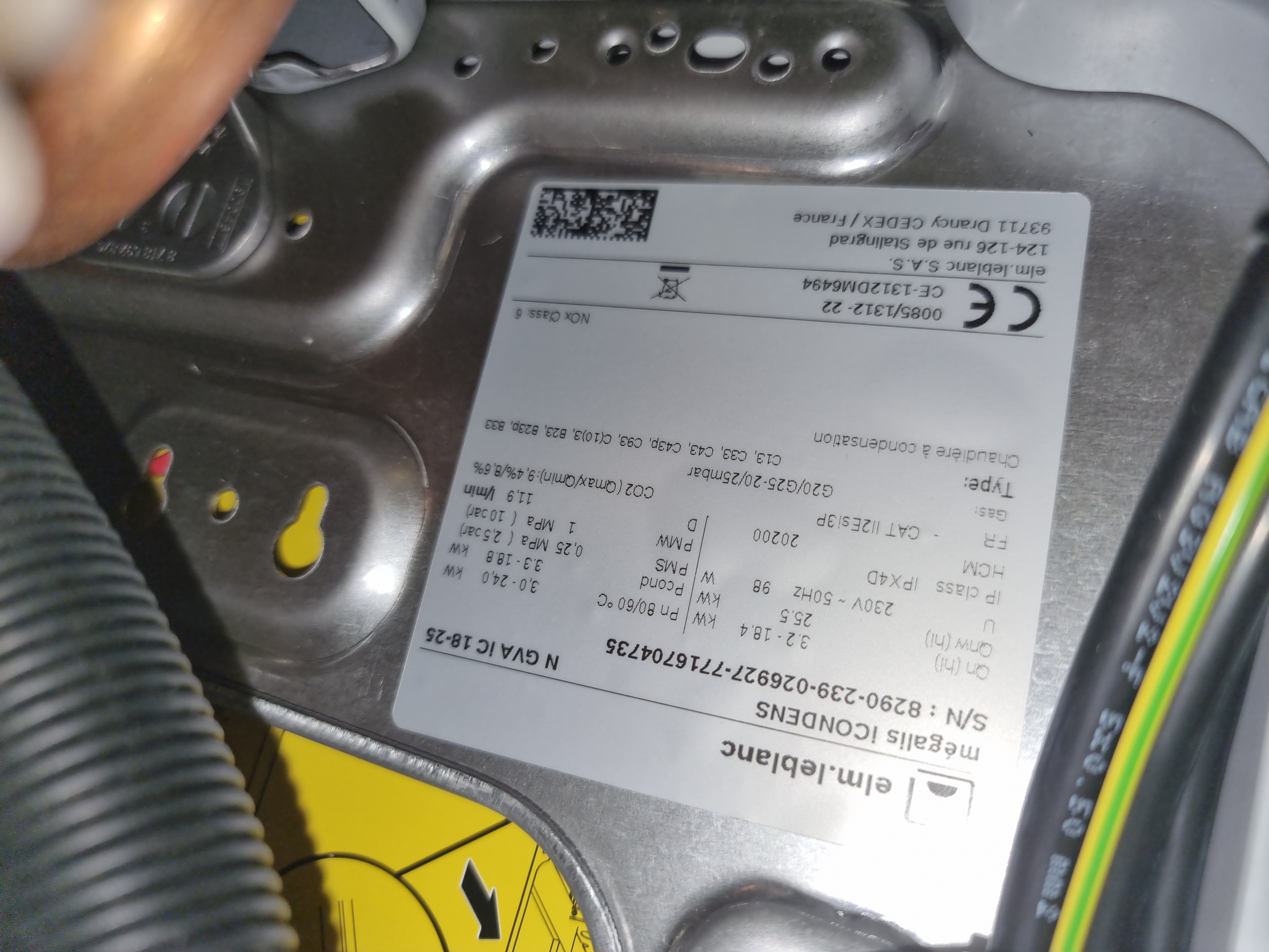

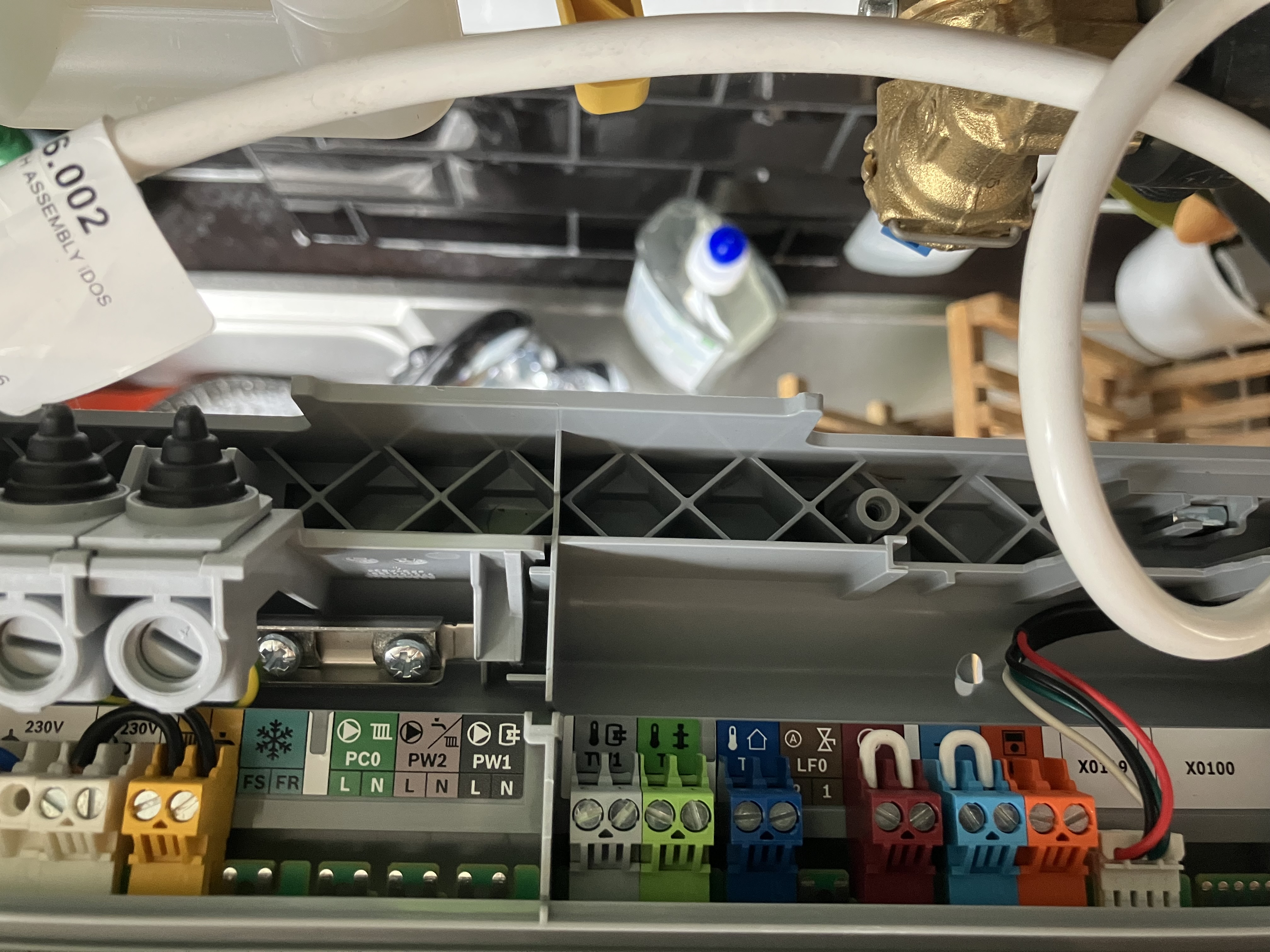

    Je me permet de m'immiscer dans la conversation car j'ai un problème avec ma chaudiere mégalis iCONDENS
    NGVA iC 18-24. J'ai une clef RF K20 et easy control CT 200. J'arrive à tout installer, c'est à dire que le CT 200 recoit bien des informations de la chaudière, est à jour. Mais lorsque j'augmente la température souhaitée, ma chaudière ne va pas chauffer plus que ce qui est indiqué via la chaudière comme si les réglages de la température de l'eau était prioritaire par rapport aux informations envoyées par CT 200.
    Si vous avez des idées je suis preneur.
    Merci pour votre aide.

    bonsoir le shunt a t'il été enlevé ?
    le branchement de la CT200 est en filaire ou radio ?

    Bonsoir Racard,
    Le CT200 est branché en radio. J'ai testé avec et sans le chunk sans succès (cf photo)IMG_7687.jpegIMG_7688.jpeg

    rebsr pas de shunt svp
    CT 200 lorsque l'on l'a débranche et on la rebranche après 10 s y a t'il les 3 synchros sur l'écran de la CT 200 : chaudière, wifi et le globe (internet) ?
    ensuite la loi d'eau est paramétrée sur l'application ?
    sur la chaudière ECS à quel température ? et chauffage à quel température ?
    on clique sur robinet et ensuite sur le radiateur.
    pas de sonde extérieure ?

    Que veux tu dire par pas de shunt. Lors de l'installation le bleu clair et le rouge était présent. J'ai enlevé le bleu clair sans résultat. Voulez vous que j'enlève le rouge aussi.
    Concernant l'ECS c'est réglé à 55 degré et l'eau chaude pour les chauffages entre 30 et 40 en fonction des besoins.
    Pour le CT200, au démarrage j'ai bien les 3 états validés. Je vois d'ailleurs sur l'application téléphone lorsque l'ECS marche ou lorsque l'eau pour les chauffages chauffe. J'avais aussi activé la loi d'eau sans que ça ne change quoi que ce soit (je n'y connais rien, mais je m'étais dit qu'une fois j'aurai la possibilité de faire marcher via le ct200 ou mon téléphone, je commencerai à essayer de comprendre le principe de loi d'eau. Je dois avouer que je n'y connais rien en électricité, plomberie et tout ce qui tourne autour des chaudieres mais j'apprends vite)

    bonjour le shunt c'est le bornier bleu clair à coté du orange.
    ecs = 55° ok on peut mettre 50° pour commencer à condenser un poil.
    chauffage il faut qu'il soit au maximum ne pas limiter la régulation.
    ensuite la régulation la loi d'eau on règle le départ chauffage maxi 60° (je ne sais pas où vous êtes).

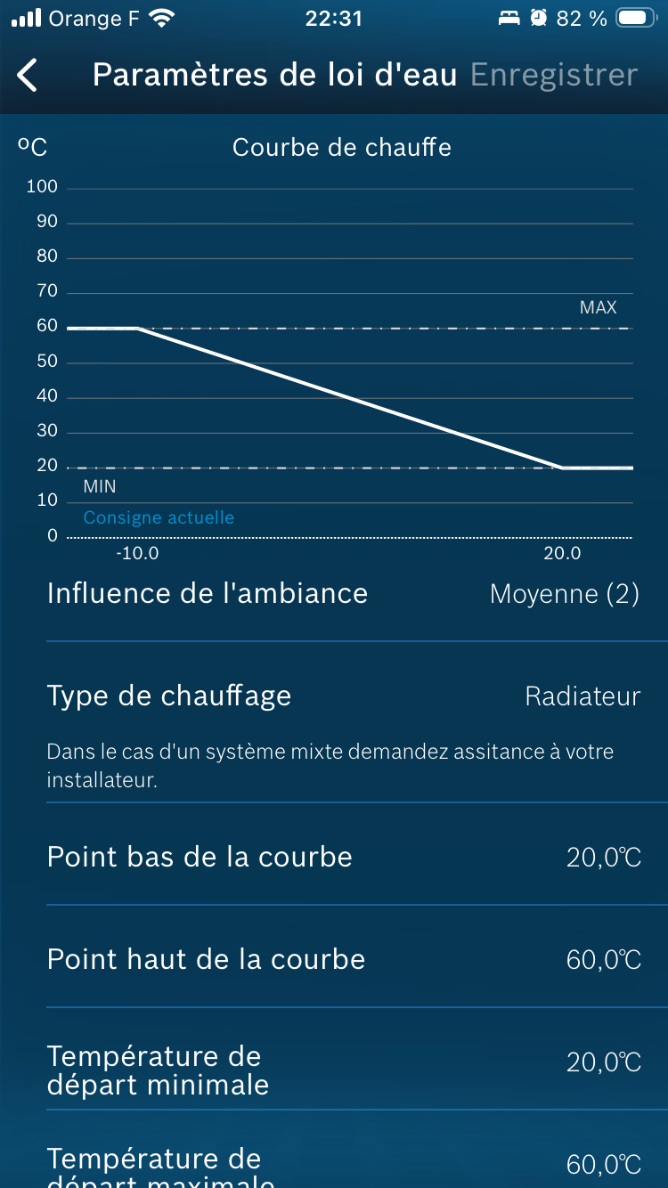

    mettez copie écran avec la loi d'eau svp, attention hauteur écran du téléphone < au menu complet.

    Le shunt sur le bornier bleu clair a déjà été enlevé.
    J'habite en région parisienne, en appartement sur un seul étage. Le chauffage le plus haut est à 1m40. La bas de la chaudière est à 1m60. La pression est à 1.6 bar.
    Voici la copie d'écran des paramètres de la loi d'eau

    bonsoir 1 bar maxi à froid mais c'est secondaire.
    il manque la T° extérieure il y a une anomalie.
    écran du ct200 quand il est eteint on s'approche il s'allume avec la température extérieure ?
    l'absence de température extérieure ne donne pas une température de départ chauffage.
    sinon il manque le bas de l'écran de la loi d'eau.
    sur le menu précédent réglages chauffage fonction loi d'eau est ON ?
    consigne actuelle c'est vide donc ca déconne ou bien le chauffage est OFF ?

    Bonsoir, sur mon application téléphone Easy Control, il y a bien la température qui est récupérée via internet. Sur l'appareil CT200 en lui même non il n'y a pas la température extérieure.
    Pour la loi d'eau, effectivement, c'est bien sur on. Actuellement, la consigne de température de départ est à 0, mais ce matin il n'était pas à 0. J'ai coupé sur mon écran la partie sur la consigne de température de départ. Par contre l'item Température de départ maximale est bien le dernier item que j'ai sur mon écran.

    je m'interroge si vous avez bien fait l'installation en choisissant bien la ville etc... ?
    je ne vois qu'une seule possibilité faire un reset un trombonne à coulisse on le rentre à l'horizontal dans le petit trou, on reste appuyé 5 s.
    refaire l'installation.
    avez vous la possibilité de mettre en filaire la CT200 ? c'est préférable personnellement je n'ai jamais utilisé de clé rf

    oui le bornier orange c'est le bus ems direct sur le ct200 il faut couper la chaudière pour faire cela.
    oui pas besoin d'alimentation externe.
    je m'interroge si la CT200 est bien reliée à internet...
    MancoCapac
    Re : Problème installation thermostat Easy control CT200
    Je suis assez persuadé que CT200 a accès à internet pour plusieurs raisons. La première c'est que lorsque je l'ai installé il a été mis à jour à plusieurs reprises. Le second est que maintenant je vois la température extérieure (il y avait une option à activer sur l'application téléphone pour ajouter sur la page de garde du boîtier la météo).
    Citation Envoyé par MancoCapac Voir le message
    ok les mises à jours donc c'etait ok pour l'accès à internet.
    vous me confirmez que vous avez pu faire apparaitre la température extérieure en restant uniquement avec la clé RF ? ou c'est en passant en mode filaire ?
    je ne comprends votre dernière phrase c'est à dire que je ne suis pas du tout informé de cela pouvez vous me faire une copie d'écran de cette option à activer ?
    ca devrait être impossible de la désactiver c'est un non sens.
    je n'installe uniquement des chaudières avec une sonde extérieure physique cela pourrait expliquer que je ne suis jamais confronté à cette problématique.
    je vais vous envoyer un message Privé sur un autre sujet.
    sans température extérieure la loi d'eau ne peut pas exister alors ca devrait passer en mode PID je ne comprends pas pourquoi ce n'est pas le cas...
