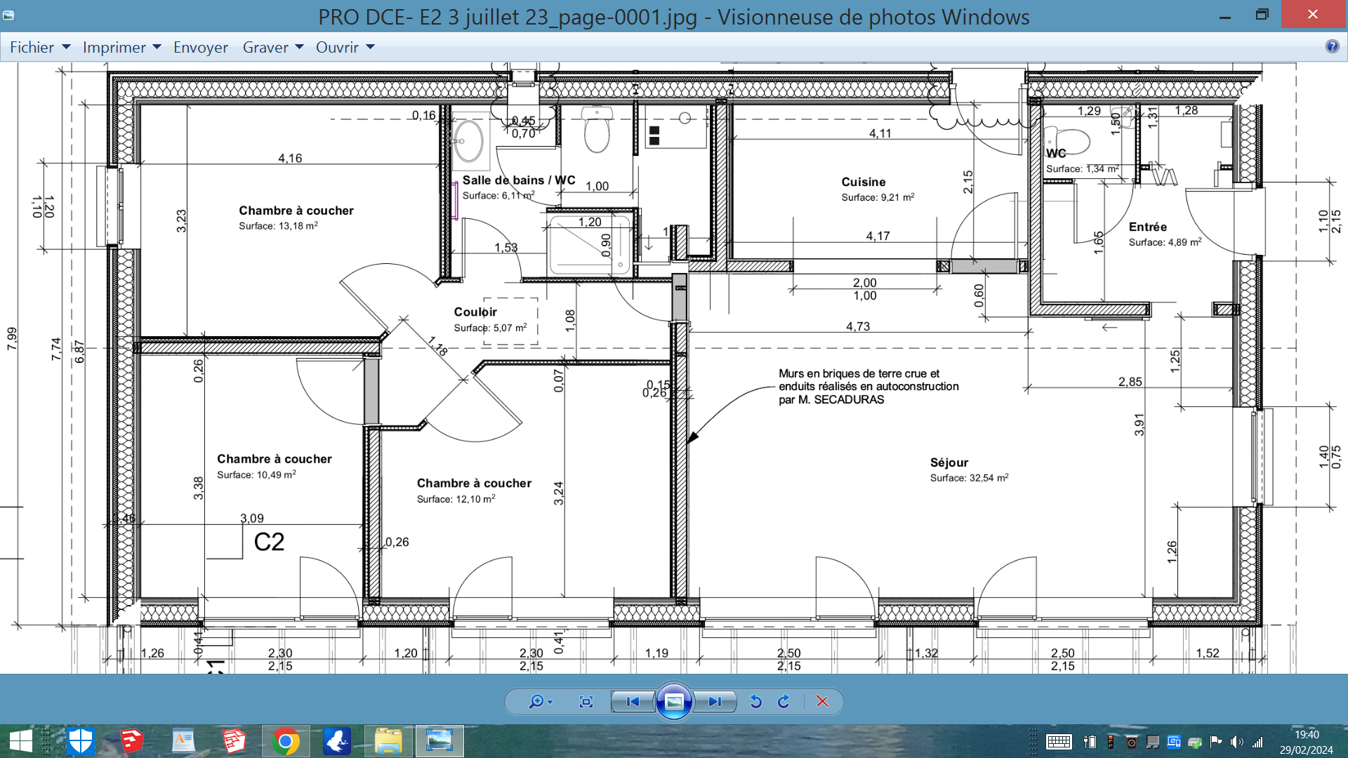

    je ne comprends pas très bien quand vous dites en "plafond". il s'agit d'une traversée de mur (en haut du mur) qui ira de la pièce technique vers l'extérieur.
    Nom : Plan Final.png
Affichages : 143
Taille : 651,9 Ko
    La pièce technique se trouve au nord entre la cuisine et la sdb/

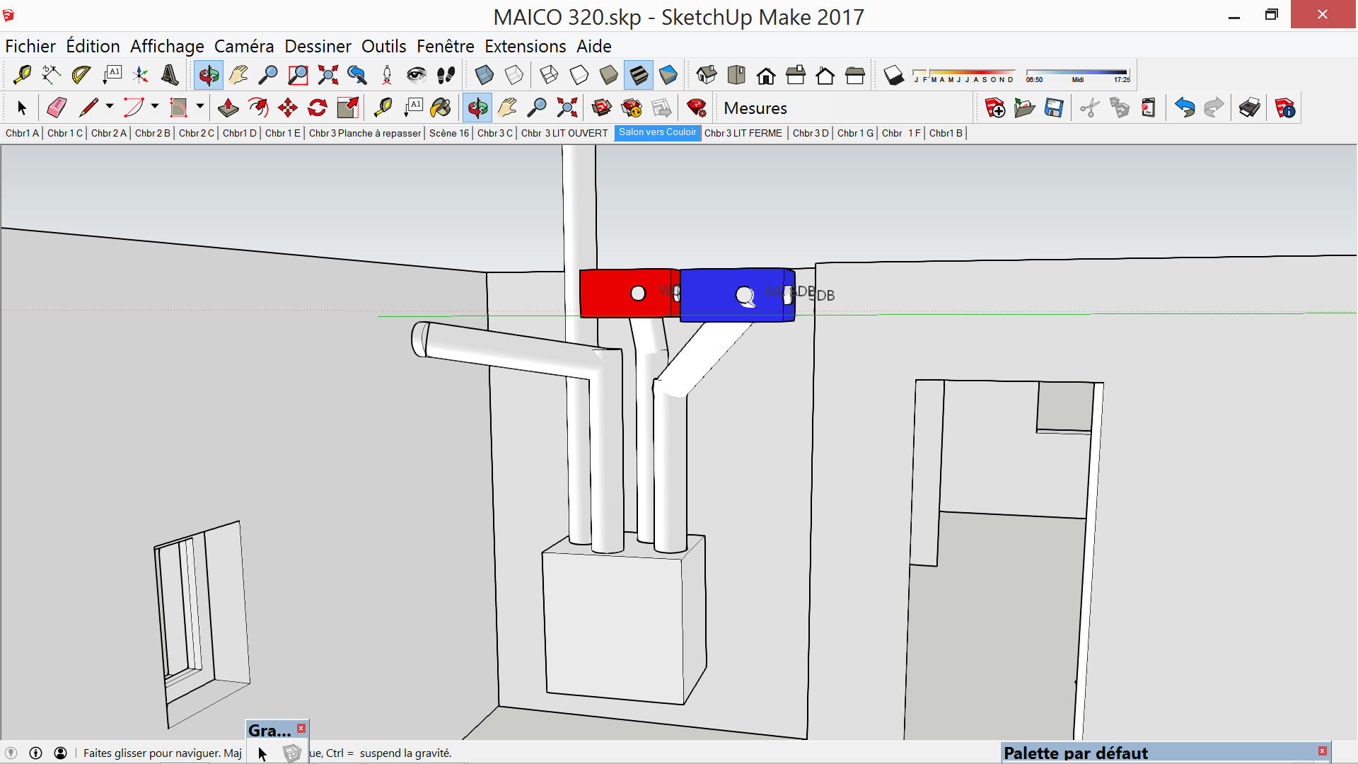

    J'ai "tenté" de faire une simulation avec le logiciel hybalans, voilà ce que cela donne:
    InstallationPlan Estivaux 3.pdf

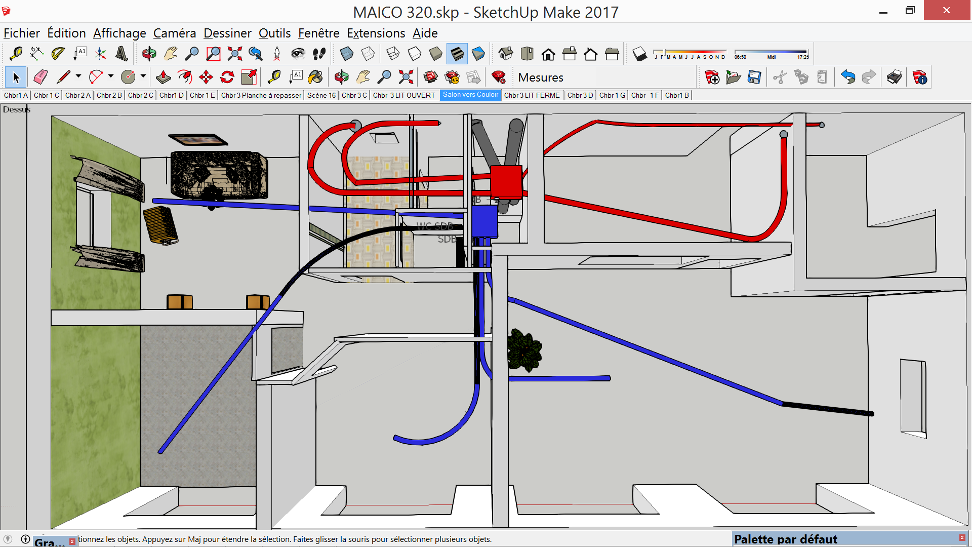

    ainsi que le schéma du passage des gaines:

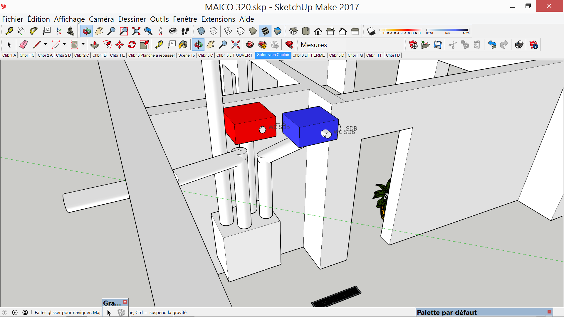

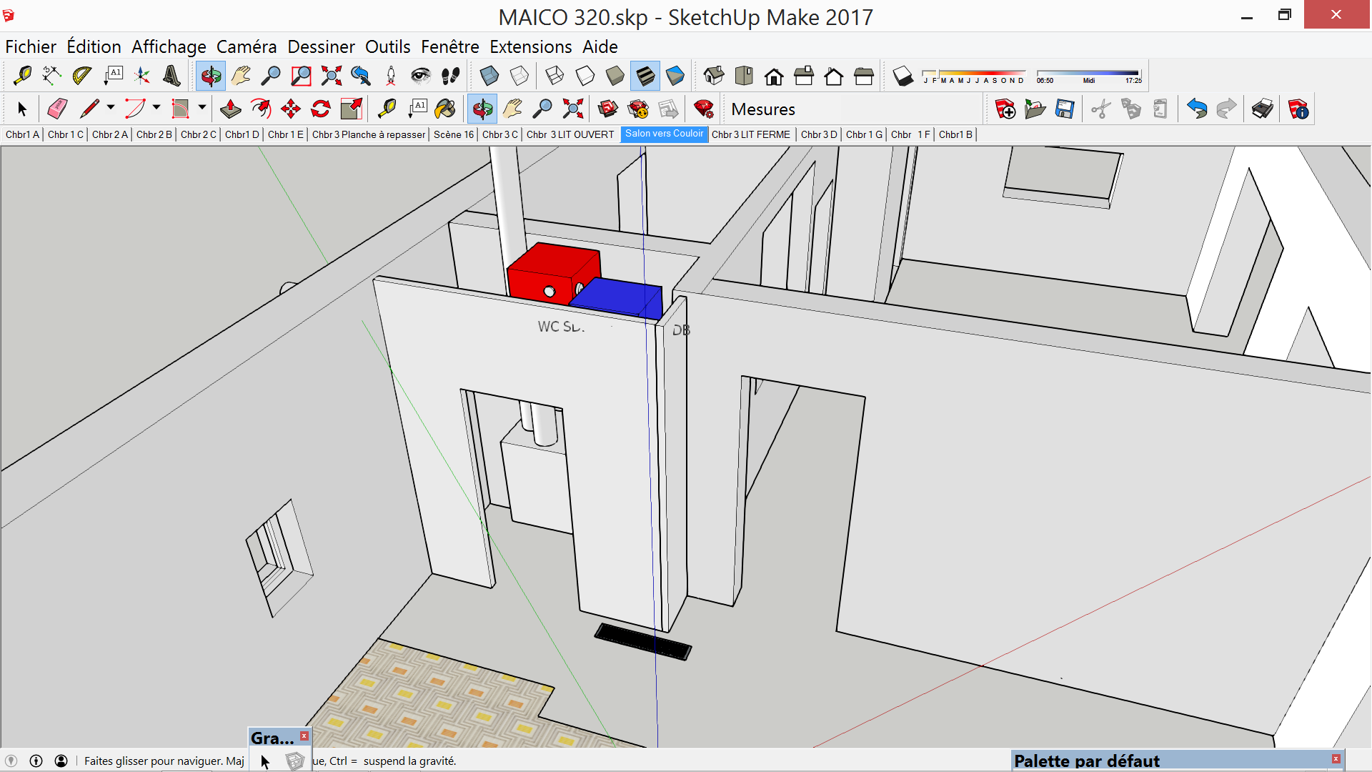

    et de l'installation du caisson et de ses deux collecteurs dans la pièce technique:
    Cela vous semble-t-il correct ?
