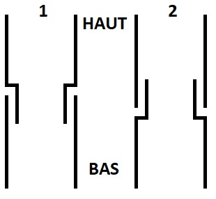

    J'ai installé un insert. La double cloison est censée envoyer que de l'air chaud.
    Ce n'est pas le cas : toute ma maison est remplie de fumée qui finissent par me noircir murs et plafonds.
    J'ai enclenché les tubes sur l'insert selon ce que la sortie de l'insert présentait comme diamètre, sans rajouter de raccord pour inverser l'enclenchement des tubes.
    J'en suis donc me demander laquelle de ces 2 façons de faire est la bonne :
    avez vous une réponse sûre ?
    pour info: j'avais lu qq part qu'en position "2" ce n'était pas bon parce que la pluie pouvait entrer dans les tuyaux

    Re : Insert / fuites
    la façon "2" empéche la pluie de pénétrer dans le tuyau du bas.
    Mais ( si c'est bien fait ) la SORTIE en toiture devrait comporter un" chapeau" empéchant l'eau de rentrer
    DANS le tuyau.
    Dans les deux cas l'eau ne devrait pas "dégoulinner" à l'extérieur comme à l'intérieur des tubes. (chapeau en sortie)

    bjr:
    c'est bien la position 1 qui convient car elle fait en sorte que les condensats éventuels restent à l'intérieur;cependant,quelques oit le montage,le jeu est tellement faible que les fumées ne peuvent sortir par l'emmanchement;
    il faut rechercher une autre cause parmi (tuyau inadapté pour l'usage,mauvais tirage,puissance/hauteur inadaptée;trop de coudes,réduction...)

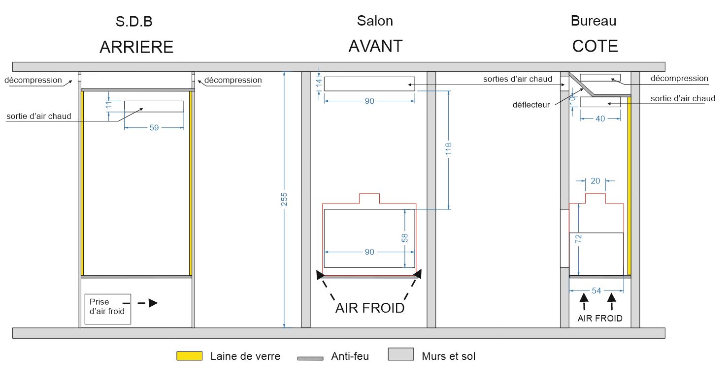

    @ cornychon
    Je ne comprends pas la réponse parce que si on supprime la circulation d'air autour de l'insert,... à quoi sert l'insert ???
    Je veux bien essayer d'admettre ce que tu dis, mais j'ai besoin de croquis pour mieux comprendre ce que tu essaie de m'expliquer.
    @ tout le monde
    à propos de graphique, en voilà un, côté, pour donner une idée de mon installation.
    Je n'ai pas mis les tuyaux qui montent à l'étage supérieur. s'il y a besoin je ferai le croquis.
    La fumée apparait sur toutes les sortie, air chaud et décompression... Idem aux sorties à l'étage.

    [QUOTE=rooney;7338390]@ cornychon
    Tu as fait de beaux dessins.
    L’air froid arrive par le dessous, j’admet que c’est l’air du local.
    L’air passe ensuite autour de l’insert. La section de passage entre l’insert et le grand conduit « murs » est beaucoup trop faible, trop de pertes de charges.
    En haut, les trois sorties d’air chaud ont une surface beaucoup trop petite, trop de pertes de charges.
    C’est de la convection naturelle canalisée.
    Je ne connais pas la puissance nominale de ton insert. Nous allons raisonner sur une puissance de 10 kW.
    Un insert monté à l’air libre, (Sans tes cloisons, inutiles et même nuisibles sur le plan aéraulique et thermique)
    Les courants de convection monteraient en moyenne d’environ 20°C
    Ça fait un débit d’air en convection naturelle de (10000 / 20) / 0.334 = 1500 m3/h
    Sans compter que sans ton habillage, ton insert est capable de fournir beaucoup d’énergie par rayonnement dans ton local. Au pif c’est en gros 2 kW.

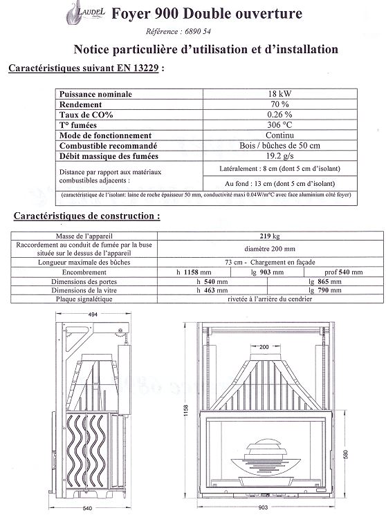

    @TioChanclasen

    Ci-dessous, le bignou installé derrière le mur su Salon de 200m3 (+ bureau et SDB de 80m3 environ)
    Nom : - insert-04.jpg
Affichages : 254
Taille : 84,5 Ko
    Dernière modification par rooney ; 08/01/2026 à 14h48.
    yaadno
    On commence à voir une sortie en 200 et une longueur de raccordement de 1.18m;la suite fait combien?
    y a t-il des coudes,des changements de direction et de diamêtre? est-ce un flexible du haut en bas?
    -comment savoir si le conduit de raccordement n'est pas démanché?
    _le conduit est-il obstrué?
    -les fléches air froid:il y a un trou vers l'extérieur?
    -la puissance est?
    En attendant arrête de bruler de la palette parce que ce n'est pas sec et certaines sont traitées avec des produits chimiques;
    Tu peux aller au market acheter de la buche en copeau comprimé et refaire un essai;

    @cornychon
    Quelle doit être la taille de chaque sortie? ou de l'ensemble des sorties ?
    En convection naturelle, il faut aucun obstacle.
    Les radiateurs chauffage central ou électriques n’ont aucun obstacle.
    Il ne faut jamais faire un circuit d’air chaud, alimenté uniquement par des courants de convection naturelle.
    Les circuits d’air chauds doivent avoir une assistance par convection forcée (Ventilateur)
    Mesurer le débit d’air total
    J'ai pas de mesureur de débit d'air.
    Tu as la formule D = (Ǿ / ∆T) / 0.334
    Avec Ǿ nominal, le ∆T que tu mesures, tu as D
    Un insert monté à l’air libre, (...) Pour camoufler, il existe de belles tôles perforées
    Si tu as un lien vers ce produit. Je ne sais même pas à quoi ça ressemble.

    rooney
    @yaadno
    Tu fais bien de poser ces questions.
    Je vais essayer de regarder ça avec mon endoscope.
    Dès que ce sera fait, je te tiens informé
    @SK69202
    Est-ce que ça veut dire que "l'air neuf" est de l'air qui est pris à l'extérieur de la maison?
    Par un tuyau, par exemple ?
    @cornychon
    Je ne comprends pas la différence, dans le Salon par exemple, entre "Air chaud" et "courant de convection naturel"
    Là, j'ai vraiment besoin d'un dessin qui me défini ces différents types de masses d'air en mouvement.
    Je suis largué...
