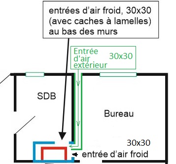

    Non il n'y a pas de porte entre l'ouverture dans le mur de la cuisine et le foyer de l'insert
    mais il y a une porte entre cette entrée d'air neuf et l'entrée d'air froid, derrière l'insert
    - Peut-être que je n'ai pas fait les entrée d'air froid assez grands.
    - Ou peut-être que je n'aurais pas dû placer des "grilles de décoration" pour cacher la vue dans les trous.
    Ces grilles diminuent la surface d'entrée d'air.
    Si la surface totale des entrée d'air froid n'est pas assez grande, c'est peut-être ça qui provoque de la fumée partout ?

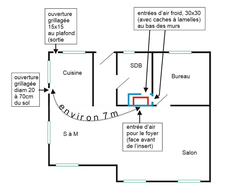

  6. #66
    rooney
    Re : Insert / fuites
    voici le plan des lieux.
    On voit
    où se situe les ouvertures dans la cuisine
    les portes et la distance jusqu'à l'insert
    où sont les ouvertures d'air froid à réchauffer par l'insert
    Nom : - - - plan.JPG
Affichages : 125
Taille : 48,5 Ko
  7. #67
    SK69202
    Il y a moins de distance +/- 7m entre l'entrée d'air basse et l'insert qu'il y en a chez moi +/- 9m, où ça marche très bien.
    Le truc nouveau, la grille au plafond en cuisine fait "cheminée", l'air chaud est au plafond et s'il peut monter, il monte.
    Qu'est qu'il y a au dessus de la sortie au plafond ?
    Un effet cheminée à un bout de la salle contrarie le tirage, surtout quand l'insert est froid et à l'allumage, après la température des fumées est très supérieures à celle de l'air du plafond mais la dépression peut être moindre que sans la grille.
    Je renouvelle donc ma question, à quel moment de la flambée, allumage, feu vif, pendant ou après un rechargement etc, il y a de la fumée qui sort ?
    Y a t-il que des braises ou encore quelques flammes lors des rechargements ?
    Le chêne est fendu en quelle taille (7-10 cm c'est beaucoup mieux) ?
    Deux bûches brûlent mieux qu'une seule, l'une chauffe l'autre
    Dernière modification par SK69202 ; 11/01/2026 à 14h46.
  8. #68
    rooney
    La grille au plafond en cuisine fait "cheminée", l'air chaud est au plafond et s'il peut monter, il monte.
    Désolé, mais je n'ai pas mentionné que tout autour du dessin, c'est l'extérieur de la maison
    Donc, la sortie de l'extracteur dans la cuisine, au plafond, donne à l'extérieur.
    Mais ce n'est pas un conduit "libre"... il y a des filtres.
    - Je n'ai jamais fait attention au moment où la fumée sort de partout... Je n'ai pu que constater les dégâts sur les murs et plafonds qui noircissent, au fur et à mesure des jours d'utilisation. Ce n'est jamais de la fumée visible.
    - au moment de l'allumage, pendant 1 ou 2 minutes la fumée stagne dans le foyer et finie par s'évacuer, laissant le feu bruler normalement. Après on ne voit plus de fumée dans le foyer
    - On peut mettre des buches de 60cm de long. Mais en général, on mets des bûches de 45cm et de 10 à 14cm de diamètre, par 2 ou par 3.
    - c'est rare qu'on attende les braises pour relancer le feu. on essaie de le tenir en continu, en rajoutant des branchages.
    Dernière modification par rooney ; 11/01/2026 à 16h31.

  26. #86
    rooney
    Au final, j'ai commencé à faire la canalisation d'appel d'air extérieur.
    Je vais poser des boisseaux de 30x30 sur 3m, le long du bas du mur.
    ça va rentrer dans la prise d'aire froid, sous l'insert.
    Côté Salon, il n'y a pas de prise d'air froid, mais ce serait très facile d'en ouvrir une.
    Merci de me dire si ça vaut le coup de la faire.
    J'ai bien compris que je devrais tomber tous les murs autour de l'insert, mais vu la config de mon appart, c'est IMPOSSIBLE.
    On testera les résultats quand j'aurais fini.
    Les boisseaux sont en vert.
    est-ce que je fais bien de les faire aboutir à l'entrée de la prise d'air froid.
    Pour vous c'est une évidence.... pas pour moi, la bleusaille
    Nom : - - - plan-modif.jpg
Affichages : 154
Taille : 36,5 Ko
    Dernière modification par rooney ; 12/01/2026 à 17h08.
  27. #87
    Citation Envoyé par rooney Voir le message
    ne faites rien tant que le diagnostic n'est pas terminé, si ca se trouve c'est un problème de montage ou d'installation.
    avez vous des photos de votre cheminée terminée et en cours de chantier ?
    donc on aura pas la notice d'installation ?
  28. #88
    cornychon
    Si j'ai bien compris, il va y avoir trois entrées d'air de 30 x 30. Ou sont les sorties d'air ?
  29. #89
    cornychon
    Sans VMC, il faut juste un peu d’air pour assurer la combustion du bois.
    Pour le chauffage, ce sont des courants de convection de plusieurs milliers de m3 h qui s’installent, à condition qu’ils puissent circuler librement.
    Ces courants de convection uniformisent les températures et transmettent la chaleur à la surface des murs.
    C’est principalement le rayonnement de la surface des murs qui assurent le confort thermique.
    Lorsque je dis de virer la plaque isolante qui se trouve au-dessus de la porte d’entrés de l’insert, c’est un exemple, pour faciliter l’installation des grands débits des courants de convection.
    Avec ton insert de 18 kW, pour éviter les surchauffes, les courants de convection doivent pouvoir circuler en gros à 2500 m3/h
  30. #90
    cornychon
    A mon avis, tu bosses pour rien, mais ce n'est pas grave. Il suffira de boucher avec une grosse poignée de laine de verre.
