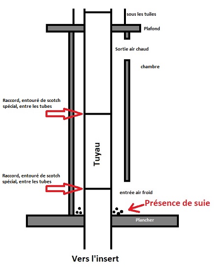

    Je vous mets un croquis, pas à la bonne échelle, mais pour vous indiquer un souci que j'avais oublié de vous signaler et qui peut, peut-être aider à savoir d'où vient le problème de fumée.
    En effet, je trouve de la suie au bas de la cloison dans laquelle passe le tube, avant de sortir sous la toiture.
    Il y a une étanchéité réelle entre le "local" où se trouve l'insert et la partie à l'étage, juste au-dessus.
    Visiblement ça sort aux raccords des tubes
    s'il y a un raccord dans la chambre de décompression, (je vérifierai à l'endoscope demain) ça pourra expliquer les fuites au niveau de cette chambre.
    à cause de ces fo-*tus raccords, je me demande si je dois remplacer les tuyaux qui m'ont couté une fortune, par un tube unique est flexible en aluminium...
    J'ai juste un peu peur de sa solidité, surtout lors des ramonages.
    Pour suivre vos conseils, il va falloir que j'étudie où faire le trou pour l'air frais.
    Avez-vous une idée de la surface de trou que je dois faire pour cet insert, 18KW), svp?

    bonsoir vous ne lisez pas comme il faut les demandes.
    vous ne comprenez pas que l’étanchéité de la fumisterie n'est pas essentielle en tirage naturel ?
    avez vous déja vu des conduits de raccordements percés ou emboités avec du jour et cela fonctionne très bien sans vous posez une éventuelle question comment c'est possible ?
    le tirage naturel allez voir sur internet ce que cela signifie.
    mais cela ne répondra pas à votre problématique actuelle car vous ne répondez pas à la question essentielle comment est fait l'amenée d'air NEUF !
    c'est la dernière fois que je t'interviens en ce sens.

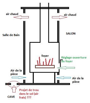

    Pour répondre à votre question, j'ai fais un croquis de mon installation.
    Car, si j'ai bien compris, pour que mon installation corresponde à ce que j'aurais dû faire, il faut amener de l'air neuf.
    Donc sur ce croquis, j'ai représenté un trou que je pourrais faire dans le sol (la cave est en-dessous)
    Je ne peux pas faire autrement que de faire un trou au sol. la configuration de mon appart m'y oblige.
    Ce que je ne comprends pas c'est que cet appel d'air neuf n'envoie pas plus d'air dans le foyer par l'ouverture du réglage... (la flèche verte)

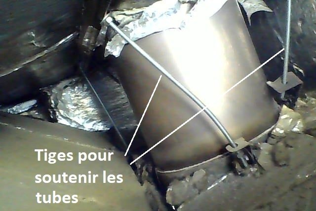

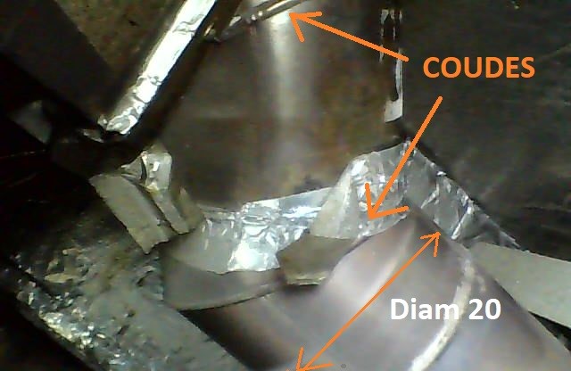

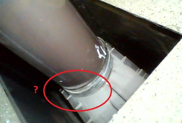

    Voici les résultats en photos de l’endoscopie,
    - il y a environ 70cm entre la sortie de l’insert et le 1er coude,
    - Puis environ 5m jusqu’à la sortie du toit (rien n’obstrue cette sortie)
    - il y a 2 coudes, l’un a la suite de l’autre.
    Apparement il font 140° chacun environ
    - Tout est en 200,
    - Les scotchs entourant les raccords sont détériorés.
    - Il y a 2 ou 3 tiges filetées qui soutiennent le poids des tubes.
    - Sur l’image 01, à la sortie de l’insert, le raccord tube/insert présente une fuite, mais pas forcément un déboitage.
    - La suie sort des raccords. C’est manifeste dans*:
    * la partie ou le tubes passe dans la cloison (#33)
    * et aussi dans la partie de décompression, puisqu’à cet endroit il y a un raccord (voir la photo) (détérioré comme les autres – le scotch se semble pas être de bonne qualité )
    - Un test avec une très forte lampe DANS le foyer et l’endoscope DERRIERE l’insert, montre qu’aucune lumière ne passe, donc pas de fuite si l’insert serait fendu.
    Voilà, j’espère que ça va répondre à vos attentes.

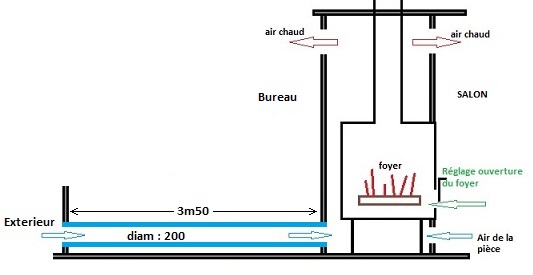

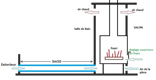

    Par contre, si je fais courir un tuyau de 200, le long du bas du mur de mon bureau,
    depuis le bas du volume où se trouve l'insert, jusqu'à l'extérieur, je vais avoir 3m50 de longueur de tube.
    Explications en croquis ci-dessous

    mon avis:
    -le mini pour l'entrée d'air c'est 200cm2 pour 10kW;
    -un poele de 18kW en diam 200 et 5m de conduit + 2 dévoiements est limite défaut de tirage; :faire vérifier par un pro que la dépression mini est>12 Pascal
    -ce système de tige filetées suspendues à l'air bizarre ;vérifiez que l'écart au feu est respecté à chaque traversée de plancher;
    cdlt

    Il y a une autre ouverture, de même taille, vers le bas d'un des murs, dans la cuisine.
    Je compte faire une "cloison" de 20x20, avec des "briques", le long du bas du mur, pour pouvoir y reposer les meubles que je vais devoir surélever.

    Je dois mettre cette isolation à l'intérieur du conduit que je vais construire, ou à l'extérieur ?
    J'ai retrouver un document d’installation qui confirme tout ce que les uns et les autres m'ont dit.
    mon souci est donc, à coup sûr, dans le manque de prise d'air extérieur.
    (même si dans la cuisine j'ai déjà une ouverture permanente de 20x20... Peut-être trop loin ?)
    D'après ce document, la section de cette prise d'air doit être de 4dm², ce qui correspond à un canal de 20cmx20cm.

    Si il y a de la suie,au bas du conduit....c'est qu'elle passe par une "ouverture".
    La suie ne traverse pas les parois !!
    Donc faut trouver par ou ça passe...elle ne joue pas les passe muraille.
    Ce n'est parce que tu ne trouves pas la fuite...qu'elle n'existe pas.
    Enfin EVITE cela ".... par un tube unique est flexible en aluminium...".Il va se faire "bouffer" trés vite.
    J'en ai fait l'expérience.
    Si conduit flexible prévoir de ...l'inox.....mais le prix n'a rien de comparable avec l'alu !!

    Le coup du tuyau flexible Alu, c'est bien pour éviter les raccords, mais je suis pas chaud pour le mettre.
    En voyant comment les scotchs "spécial" tuyaux ce défont, j'ai envie de les refaire tous...
    Mais comme j'ai lu dans l'un des messages que même s'il y a des mauvais raccord et des tubes au format Gruyère, ça ne changerait rien car, pour résumer :
    - " il n'y a pas de fuite quand tout est bien équilibré dans les pressions diverses z'et variées,... alors la fumée est évacuée par la cheminée.
    C'est pour ça, que dès lundi, je monte chez Castou pour acheter de quoi faire le conduit de 20x20, depuis l'arrière de l'insert, jusqu'à l'extérieur de ma piole.
    Parce que si j'ai bien tout comprendu : mon installation "manque d'air neuf ".
    Après relecture de tous les messages, j'ai compris ceci :
    - Sans cette prise d'air extérieure, il se produit une dépression dans mon appart'
    et que s'il y a dépression dans l'appart', alors l'air chargé de fumée dans le tuyaux est aspiré vers l'extérieur du tuyau, pour rééquilibrer l'air de la maison.
    Du coup, j'ai de la fumée partout dans l'appart.
    J'ai bon là ?

    La cuisine, Salle à manger, Salon = PAS DE PORTE
    Salle de Bain, couloir, Salon, 1 porte à la Salle de Bain, parfois ouverte...
    Salon, Bureau, 1 porte, parfois ouverte.
    Les prises d'air froid à réchauffer, qui passe par derrière l'insert, sont vers le sol, dans la Salle de Bain et dans le Bureau.
    Dans le Salon il y a seulement une sortie air chaud, vers le plafond.
    Dans la Salle de Bain il y a une entrée air froid, une sortie air chaud et une sortie décompression.
    "feu nu", je sais pas ce que c'est...

    Le diagnostique d'un manque d'air neuf dans la maison est erroné, on (je) ignorait la présence de cette ouverture de 20X20.
    Même si elle est loin de l'insert elle permet son alimentation en air.
    Il y a autre chose dans le problème.

    Ouh là là !!!! Je risque de faire les travaux de ma conduite 20x20 sur 3m5 dans mon bureau, pour rien ????
    Si je fais les travaux, ça ne peut pas empirer, quand même ?
    En tout cas, cette fumée qui ressort des tuyaux à chaque raccord, ça indique bien une différence de pression de l'intérieur du tuyau vers l'extérieur.
    SI ce déséquilibre n'est pas provoqué par l'apport d'air neuf, alors ça viendrait de quoi ?
