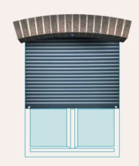

    Ma preference etait d'avoir le volet roulant integré dans le linteau anse de panier comme ceci. D'ou l'hypothese de refaire le linteau? Est ce jouable?

    je ne sais pas si cela pourra vous aider
    https://www.tryba.com/le-blog-tryba/...tres-cintrees/
    ça ne doit pas être les seuls à proposer ce genre de chose
    Cdt

    REmoi, Reste à connaitre l'épaisseur du mur et si la démolition du linteau ne va pas porter à conséquence
    sur la solidité de la "portance " du linteau.
    Faut voir un homme de l'art (maçon) qui lui pourra juger sur piéce.
    Nous ne pouvons voir que des photos, ça ne renseigne pas forcément sur ce que nous ne voyons pas.
